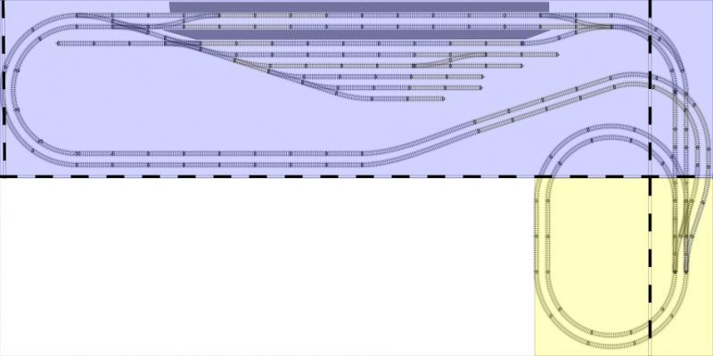

Hoi Mijn naam is Dirk, 27 jaar en kom uit Noord-Brabant. In de zomer ben vooral bezig met mijn andere hobby motors. Ik ben momenteel werkzaam als NDO-er wat veel lange dagen werken is en ook vaak onregelmatig. Sinds vorige jaar begonnen met modeltreinen. Het eerste jaar heb me vooral laten mee slepen in het kopen van locs en wagons. Maar ja die moeten wel ergens gaan op rijden natuurlijk
Na wat na denk werk en aanklooie heb volgende baan plan gemaakt:
Het geheel gaat op Profi rials rijden, en ik ga proberen om het allemaal digitaal aan te kunnen sturen
Tot nu toe ben ik nog bezig met een proefbaan waar eerst beetje aan uitzoeken ben hoe ik de baan digitaal ga aansturen en beheren. Momenteel heb alleen nog maar de wissels automatisch gemaakt.
Dit rijdt er zo al op het moment rond op zolder:

Ziet er prima uit. Nog wel een vraagje over je klimspiraal rechts. Het spoor dat op je baan voorlangs loopt, laat je dat naar beneden lopen en sluit je dat beneden op je klimspiraal aan? Als dat zo is kan je misschien makkelijker dat spoor of aan de linker kant van je klimspiraal aan laten sluiten of recht onder het andere aansluitspoor aan laten sluiten. Dan kan je hele spoorplan iets naar rechts opschuiven en heb je aan beide kanten van je tafel paar cm speling en rijden je treinen niet op het randje/tegen de muur aan.
Blauwe vingers doen een Swolsch hart kloppen
Toroque
Berichten: 285
Re: Sprubergen H0 Nederlandse thema
03 December 2014, 10:13:46 »
De lijn die voor langst loop zal op ongeveer 10 cm lager uit komen dan de rest. Daar wil ik hem bij de klim spiraal aansluiten. En de spiraal wil nog wat lager laten zaken en daar een schaduw station maken

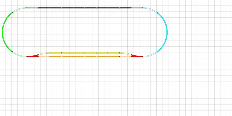

even test baantje digitaal gemaakt om voor mijn eigen wat duidelijkheid te krijgen

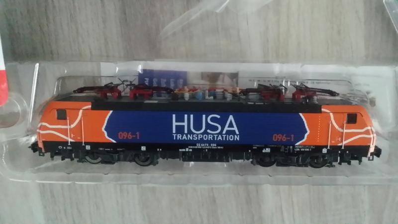

De kerstman kwam gisteren wat schattig brengen!
Rick1994
Berichten: 210
Lid Voornse Modelspoor Vereniging
25 December 2014, 16:44:24 »
Leuke Loc
