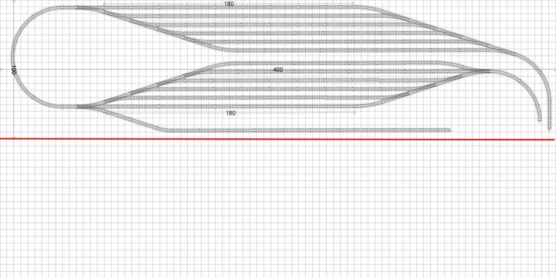

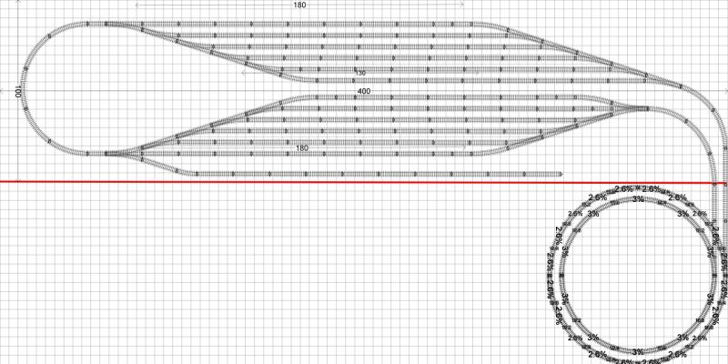

Dit is wat nu als soort van idee heb (getekend met FM profi).
Ik ben alleen bang dat ik te veel "Wil" voor zijn kleine ruimte en dat ik beter wat simpeler moet gaan ontwerpen zo dat er meer ruimte is voor aankleding.
En dat geld denk ik ook voor schaduw station. Dit moet denk ik ook veel simpeler...
Top layout:
Schaduw Layout:

Mooi baanplan, veel speelmogelijkheden. Schaduwstation is wel heel vol maar toch... Piko a gleis kan je voor het schaduwstation gebruiken, ga ik denk ik ook doen. Veel succes met verder ontwerpen!
Groetjes...

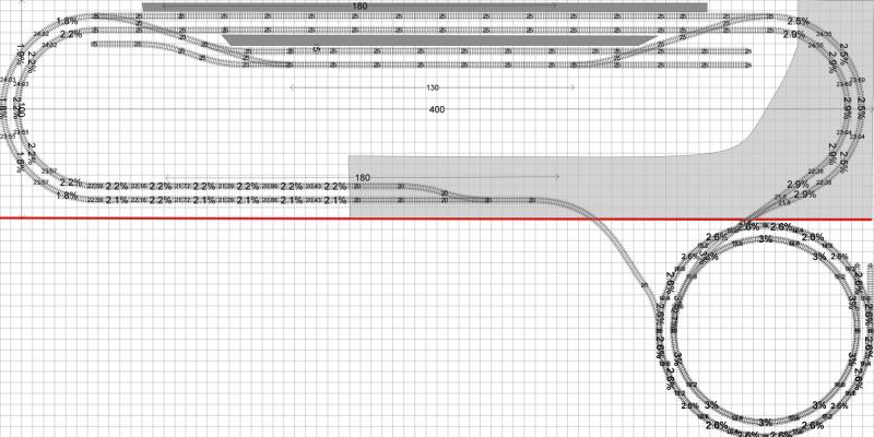

weer even wat na zitten denken en puzzelen. Dit is wel stukken eenvoudiger als mijn vorige idee
Toroque
Berichten: 285
Re: Sprubergen H0 Nederlandse thema
Reactie #42 Gepost op:
03 December 2015, 23:00:17 »
Nog een avondje gepuzzeld. ik ben benieuwd of er nog tips zijn
Schaduw station(nivo 0):
Station (top laag nivo 20/25)
Bij het top laag heb ik station met de mogelijkheid om kop te maken. De sporen rechts en link dalen naar 20 cm hoogte van schaduw station zodat ze uit het zicht het spiraal in kan. Ik denk alleen dat er nog in de bocht wissels bij moeten zodat er naar elk spoor gereden kan worden....

tips/vragen ? jahoor
Wat doet dat losse spoor onderin je schaduw station ?
Dat wat zit vast geknoopt aan je 3weg wissel links onder.
Welke bochtradius heb je voor je linker boog gebruikt in je schaduw station ?
(als je namelijk een krappe boog hebt getekend en je rijd met lange rijtuigen,dan kan dat gaan wringen)
Bij je station heb je links een doodlopend spoor getekend,waar is die voor ?
Afhankelijk van het doel van dat spoortje zou ik die rare knik eruit halen en het bv recht of schuin leggen.
Zo genoeg bezigheids therapie gegeven ?

Heb het in je andere draadje ook al gezegd: kom los van de rand van deplaat met je sporen, je zal het je niet beklagen.
Leg je station diagonall van rechtsboven naar linksonder en laat je sporen achter scenery naar je schaduwstation lopen.
Krijg je boven ruimte om iets anders te plannen.
