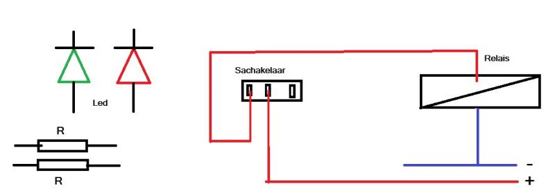

Heren,
Hoe moet ik de ledjes aansluiten zodat als ik de schakelaar omzet het wissel de volgende kleuren geeft: Groen = Gerade = recht, Rood = Rund = afbuigend. Op mijn vorige baan had ik dit ook toegepast maar ben het even kwijt hoe dit te doen. Het relais in dit schema is een telefoonrelais welke mijn wissels schakelt.
Grt, Ronald.

Als het PTT relais gebruikt wordt om de wissel te schakelen zou dit moeten werken.
Ben er voor het gemak van tekenen wel vanuit gegaan dat als je de spoel bekrachtigt de wissel in afbuigen gaat. Gaat hij dan recht door dan zal je de leds om moeten wisselen natuurlijk.

26 November 2014, 12:31:40 »
Timo,
Dit is inderdaad wat ik zocht, dank hiervoor.

Nog kleine aanvulling. Let er bij de led (let/led
) wel op je je hem goed om plaatst, anders doet hij niets. De volgorde van de weerstand en led mag je wel veranderen als dit makkelijker uit komt.

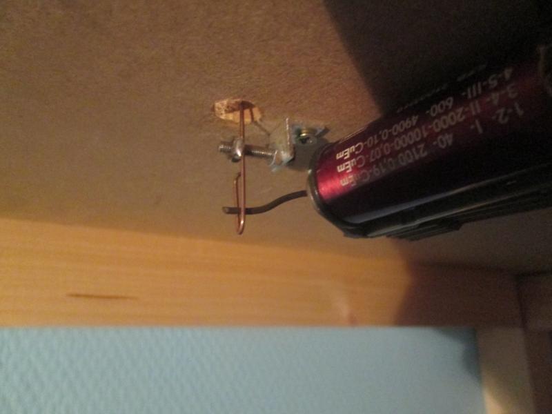

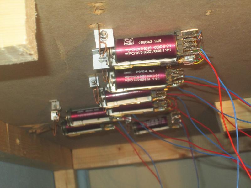

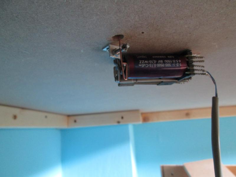

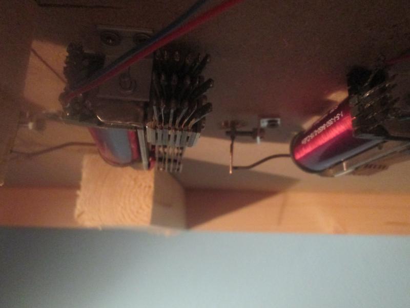

26 November 2014, 14:56:12 »
Maarten,
Hierbij wat foto's van de aandrijving:
Aandrijving bestaat uit een telefoonrelais, L profiel 10 x 10 mm met een aan het moertje vast gesoldeerd staafje lasdraad voor het omleggen van de wissel.
Grt, Ronald.

26 November 2014, 15:16:20 »
In het schema van Timo geven de leds aan wat de stand van de schakelaar is. Wat heeft dat voor meerwaarde? Dat kan je aan de schakelaar zelf ook wel zien, want ik neem aan dat ze vlak naast elkaar zitten.
Het lijkt me logischer om de leds te schakelen met een contact van het relais, dan zie je tenminste of het relais echt bewogen heeft.

26 November 2014, 15:21:50 »
Dat klopt. Maar dat kwam omdat hij zelf niet sprak van de contacten op het relais en deze ook niet tekende. Ook in de foto's laat hij maar twee draden per relais zien. Maar het is natuurlijk ook mogelijk om het relais te gebruiken. Dit kost je alleen twee extra draden. Zelf zie ik nog wel de meerwaarde in van LEDjes. Een groen of een rood ledje is sneller gezien dan de stand van een schakelaar.

26 November 2014, 15:23:52 »
hoeveel stroom trekt zo'n relais? Als het wissel in de afbuigende stand staat en het relais dan bekrachtigd is, blijft er dus continu stroom door lopen totdat je hem weer in de standa rechtdoor zet. Ik weet niet of het relais daar op berekend is, dus of de spoel tegen langdurig continu gebruik kan.
Tevens is je totale stroomverbruik hoog als je veel wissels tegelijkertijd in de afbuigende stand hebt staan waarbij dan veel relais continu stroom trekken.
Maw geen mooie oplossing. Beter zou zijn om een bistabiel relais te gebruiken of een wisselmotor of iets dergelijks.
