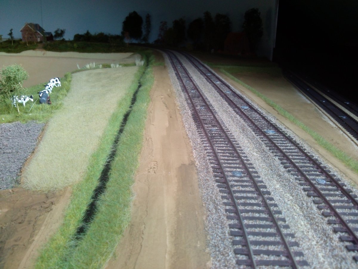

Weer een update.
Allereerst de boerderij voor de nieuwe module gaan bouwen. Wederom met een sober interieur aangezien je er vrijwel niets van ziet.
Let ook even op de schilderijen. Foto van stoomloc op halve zolenlijn en de Moerputtenbrug
Het geraamte staat:
Nu met de muren erop. De vitrage van de bovenramen is van simpel verbandgaas gemaakt.
Over het dak heb ik lang getwijfeld. Wilde eerst een oude grasmat spuiten in zandkleur en deze erop plakken. Zie onder voor proefstukje.
Uiteindelijk toch besloten om de standaard bijgeleverde dakplaten te gaan gebruiken. Ik heb er overigens een mal van gemaakt en "het grasmat" dak ligt gespoten op zolder. Die kan ik er altijd nog opplakken. Er zit dan wel meer relief in en oogt wat fraaier denk ik.
Vervolgens ook meteen maar met de module begonnen: De koeien hebben inmiddels een plekje gevonden.
Ik moet nog stofzuigen om de overtollige vezels weg te halen:
Akkerland is ook klaar:
Sloot in de maak. Het riet moet nog geknipt worden:
Overzichtsfotos (beetje donker helaas)
Gedeelte naar het industriestuk inmiddels ook een stukje begrasd:
Helaas weer met vals licht vanuit het dakraam:
Voor de panden foamboard van stoeptegels voorzien om onder de gebouwen te gaan plaatsen:
Toekomstig Waalwijk stationsgedeelte (Station staat er even niet op)
Foto van de brug met rijdende trein (weer niet handig voor de foto helaas ; beetje onscherp)
Tot zover weer de update.

Overigens ook bedacht om wat meer spoorsloten te maken. Dat gaat vrij makkelijk door in de isolatieplaten met een scherp mes onder een hoek van 45 graden de dijk eruit te halen.
En zo ziet het er dan uit. Eigenlijk ziet het er niet uit maar komt goed. Nog even de zijkanten opnieuw bruin maken, water erin gieten en dan begrassen.
Morgen meteen ook nog even houten of kunststof profielen halen die ik op de uiteinden van het schaduwstation ga bevestigen met schroeven. Ik wil niet dat mijn treinen van de modulebak kunnen vallen in het kader van "dat overkomt mij niet". In onderstaande afbeelding kan je goed zien dat bij een eventuele ontsporing op het buitenste spoor de trein zo 1m40 naar beneden kan vallen. Ik heb een lichte voorkeur voor kunststof omdat ik dat in de hoeken mooi mee kan buigen met het spoor.

Ook besloten om wat meer spoorsloten te maken. Daarvoor eerst de oevers met wat hobby spatels "bekleed" met de basislaag. Daarvoor gebruik ik onderstaande pot en meng de kleur altijd bij met klein beetje bruin (Van Karwei: tubes mengkleuren)
Je krijgt dan dit resultaat:
Ik gebruik deze vuller ook om het grondoppervlak van meer relief te voorzien. Het gaat dus ook op de kurklaag tussen de sporen. Dit moet je altijd doen voor het ballasten. Voor de vorm al even wat ballast erbij gestrooid:
[img wdth=800]https://images.beneluxspoor.net/bnls/CAM00139_1.jpg[/img]
Het is nu een kwestie van meters maken.
Ook voor de klinkerwegen op mijn modelbaan heb ik besloten af te stappen van de reliefplaten die ik wilde gebruiken. Ga nu toch voor klei. Dat is veel meer natuurgetrouw en kan ik goed weatheren. Ik heb van het weekend een bestelling geplaatst bij Railnscale voor een rol die je door een dunne laag klei kunt halen om het patroon van de weg er in te drukken. Aangezien ik bij beide stationswegen circa 4 meter moet doen scheelt me dit veel uren. Het is sneller en nauwkeuriger als volledig met de hand inkerven.
