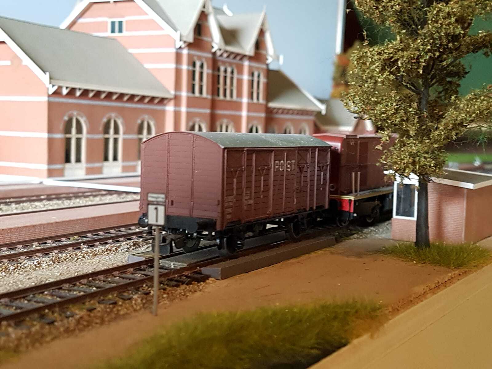

Al veel te lang geen update geplaatst maar dat wil niet zeggen dat er geen voortgang is.

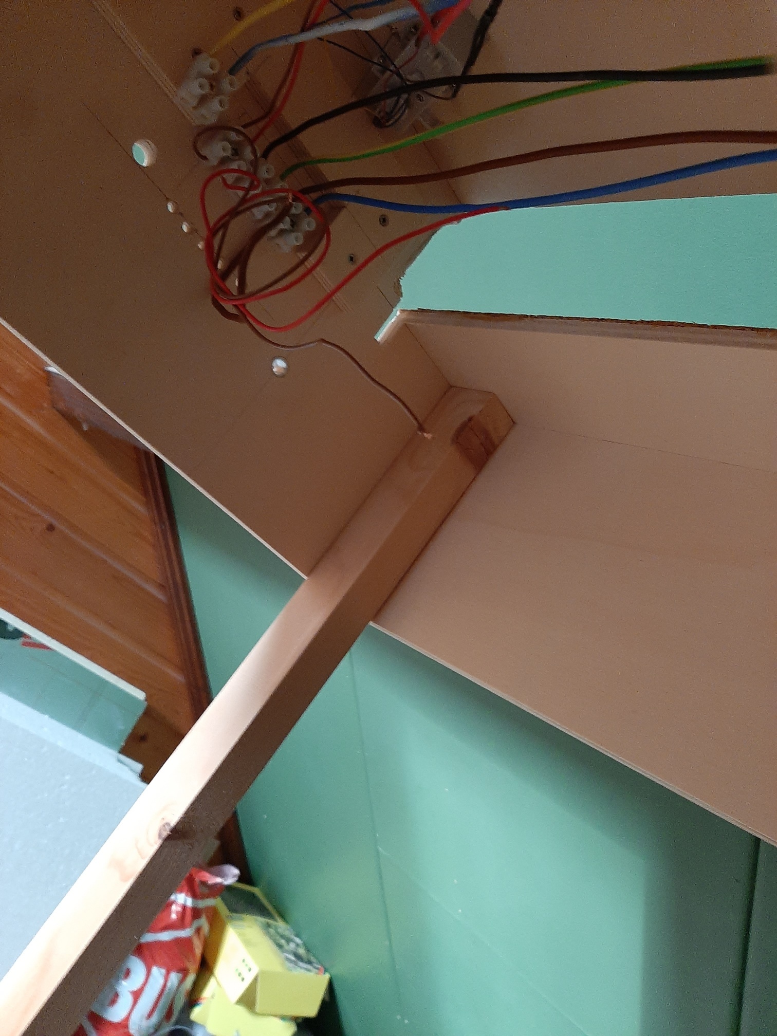

Integendeel...veel modules zijn in basis nu klaar en de verlichting in de gebouwen is ook aangesloten. Omdat er een probleem was met de verwarming en ik houtwerk van de bakken rondom in de zwarte lak wil zetten heb ik alles voor de 1ste keer eens losgenomen...de baan is immers modulair van opzet. Dit levert de volgende plaatjes op maar niet voordat ik allereerst wat nieuwe sfeerbeelden heb gemaakt:
en toen kwam het losnemen wat echt eenvoudig ging. Simpelweg de 2 vleugelmoeren losdraaien en de kroonsteentjes ontkoppelen van de ringleiding. Alles tijdelijk ff stofvrij neergezet:
Er is 1 module die erg diep is en waar ik niet goed bij kon komen om e.e.a. af te werken. Dat is nu het eerstvolgende voordat de boel weer in elkaar gaat. Overigens ook nog een loods gekocht en in elkaar gezet met interieur. Voor de oplettende kijker....deze stond niet aan deze spoorlijn maar ik vond m gewoon mooi. Hij krijgt straks in de hoek een plek en er komen stelcon platen met rails. Moet een werkplaats tafereeltje uit gaan stralen rondom de loods. Alles staat nu dus niet op zijn plaats.
Een andere aanpassing is dat ik de modulebakken nog steviger wil maken hoewel ze ook nu al niet torderen wilde ik toch verstevigingshoeken erin maken:
Zonder hoek:
Met verstevigingshoek:
Komende tijd dus wat houtwerk klussen en schilderklussen. Wil graag gaan voor zwart. Wat is gebruikelijk glans of mat qua afwerking?

Hallo Teun,
Wat een prachtige foto's van je baan.
Ik vind de gecreëerde sfeer erg mooi!

Thanks. Inmiddels ook alle hoeken gezaagd.

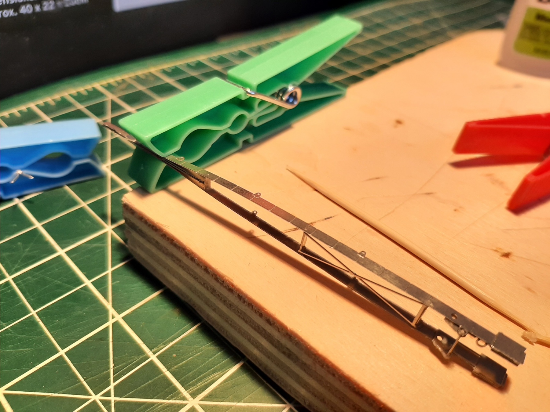

Overigens weer met een ander klein projectje begonnen....de overweg van Artitec die net uit is.
Duidelijke instructies maar wel een heel gepriegel...met name als het gaat om het hekwerk in elkaar te krijgen. Op de site van Artitec staat ook nog een instructiefilmpje over de bouw van dit nieuwe item maar ik vind dat die van mij nu al strakker is...je moet echt voorzichtig zijn en alles met platbektangetje buigen en alles netjes navijlen. Alles is nu uit de mal en in elkaar gezet. Ga de items eerst spuiten voordat de def bouw volgt. Het hekwerk hoeft/mag overigens niet gespoten te worden.

Met heel dun garen en een servo.
Overigens veel ervaring met modelbouwen maar het bouwkitje van artitec is echt wel erg lastig. Alles past weliswaar perfect maar de oogjes van bijvoorbeeld het hekwerk van de slagboom zijn allemaal erg klein en het is een crime om alles er tegelijk netjes in te krijgen. Is allemaal wel gelukt maar kost zeer veel tijd en zeer veel preciewerk.

Het is inderdaad ook echt fraai. Het rood en wit krijgt nog een kleine nabehandeling met lak op de randen. Ik wil dat nog wat strakker hebben. Het filmpje op de website van Artitec is ook wel handig om te bekijken voor het bouwen. Verder moet je gewoon voorzichtig alles met weinig kracht en veel geduld uit het etsplaatje snijden of knippen. Doe dat op een harde ondergrond...voorbeeld blokje hout. Dan vervormen de delen niet. Ook alles met een platbektangetje beetpakken en netjes de bramen wegvijlen met een fijn vijltje. Platbektangetje werkt ook goed om onderdelen weer recht te maken als je ze per ongeluk toch enigszins verbuigd. Wees ook spaarzaam met secondelijm...paar druppels op houten plaatje en dan met cocktailprikker de lijm aanbrengen. Knijpers erop om de boel even goed vast te houden en daarna alles in de primer zetten en aflakken.
Als je netjes werkt wordt het echt een mooi ding maar je moet echt geduldig te werk gaan.
