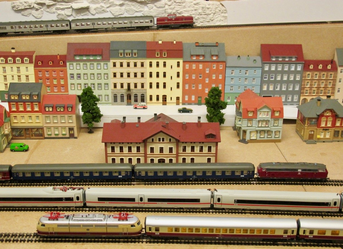

De afgelopen week heeft in het teken gestaan van de "halve huizen". Al met al begint het een aardig straatje te worden;
Er ligt nog één half huis in de werkkamer en dan dan ben ik voorlopig even klaar met schilderen en bouwen. De verdere verwering doe ik later. Eerst ga ik aan de strook met rotsen beginnen die er achter komt.
Wordt vervolgd !

Zo, dat is onderhand een halve stad! Maakt wel indruk zo.
Ben benieuwd naar de rotsen die je nu gaat bouwen. Ik houd je nauwwlettend in de gaten

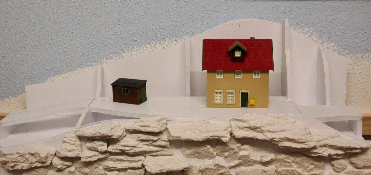

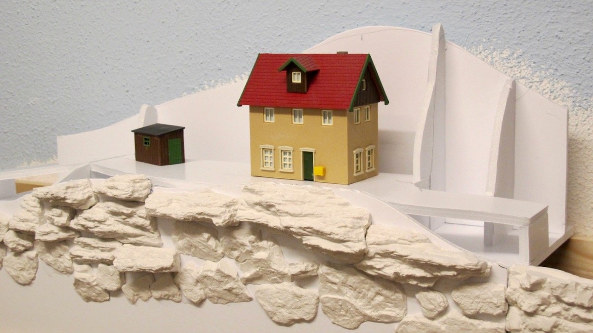

Vanavond nog druk bezig geweest met het landschap "achter de stad". Aangezien ik wat extra toegangsmogelijkheden tot de verborgen sporen wilde zijn een aantal toch wel ingrijpende veranderingen in het ontwerp doorgevoerd. Ik wil de achterste onzichtbare opstelsporen in geval van nood van bovenaf kunnen bereiken. Twee landschapsdelen op het hoogste niveau achter de stad worden daarom straks "lichtgewicht" uitgevoerd. De basis wordt van 5 mm dik foamboard met hierop spanten van eveneens foamboard. Daaroverheen wat laagjes papier met gips. Vanavond heb ik het frame wat deze delen t.z.t. moet gaan dragen gemaakt.
Aan de voorzijde van het frame komt een wandje wat deels gaat bestaan uit keermuren voor het voorliggende spoor en deels uit rotsen. De basis is hier ook foamboard en de voorgegoten gips-rotsen worden er met houtlijm opgeplakt. Vanavond het eerste deel gedaan. Is een prima werkende methode, ik moet nu alleen mijn voorraadje gipsrotsen snel aanvullen
Zoals je kan zien volg ik grofweg de contouren van het landschap zoals deze op de achtergrond zichtbaar zijn. Je krijgt op deze manier een soort van coulissen werking die de overgang naar de demontabele landschapsdelen tevens mooi kan camoufleren.
Vervolgend heb ik de achtergrondpanelen achter de huizenrij geplaatst. Hierin is een brede opening uitgespaard zodat ik na het uitnemen van de demontabele huizenrij ook de daar achterliggende sporen kan bereiken. Nu nog kaal MDF maar ook deze worden "bekleed" met gips-rotsen om een wat natuurlijker beeld te creëren.
Ik heb er wel vertrouwen in en ben blij met de "halve-huizen" oplossing.
Zoals gezegd moet ik nu eerst gips gaan gieten en als ik tijd heb ga ik beginnen aan de aanhechting tussen het landschap wat al klaar was en de nieuwe landschapsdelen. In dit deel gelukkig geen demontabele delen maar nog wel wat uitdagingen bij de vormgeving van het landschap. Op onderstaande foto is te zien om welk stuk het gaat.
