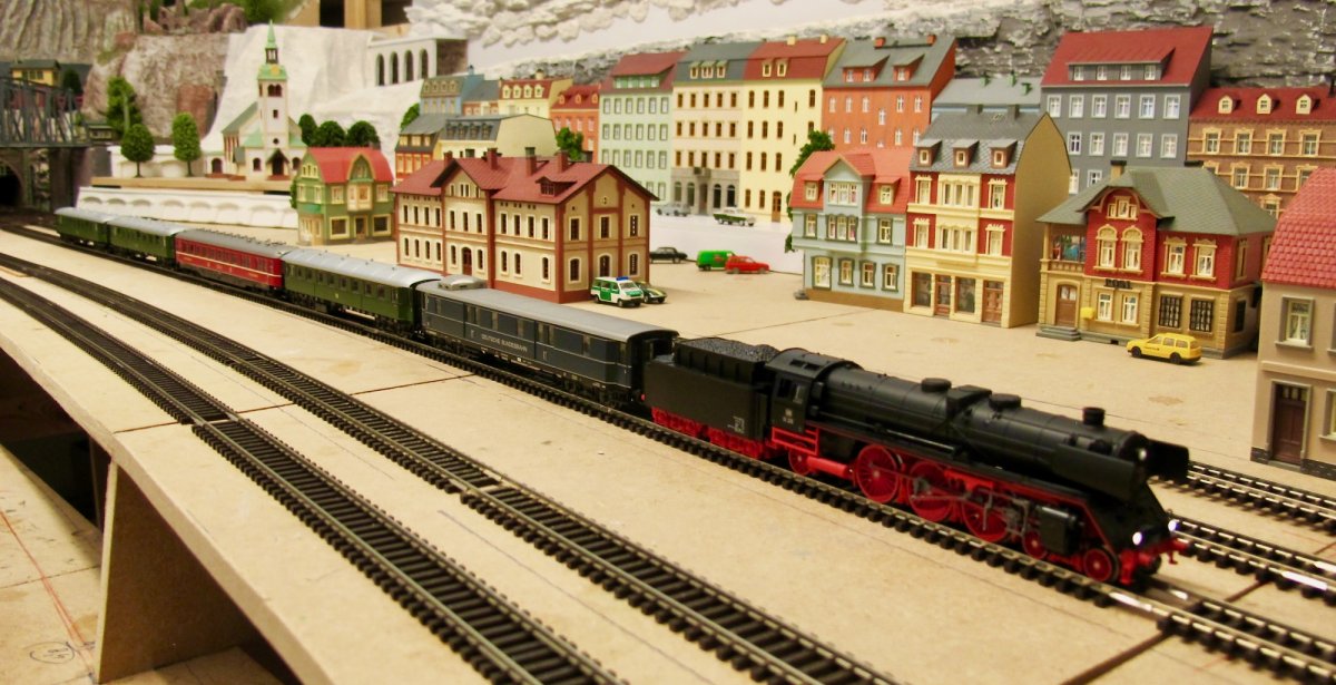

Terwijl ik lekker aan het bouwen was ging de bel en kwam er een zending rijtuigen binnen vanuit Sebnitz. Nog van mijn verjaardagsgeld gekocht als sleep achter de BR01
Van voor naar achter, een bagagerijtuig in blauw, een 1e klasrijtuig, een restauratierijtuig, een gecombineerd 1e / 2e klas rijtuig en als afsluiter nog een 2e klas rijtuig.
Ik zal ze binnenkort nog eens wat beter op de kiek zetten maar voor nu geeft dit een goede indruk.
Ben er blij mee!
Wordt vervolgd..
