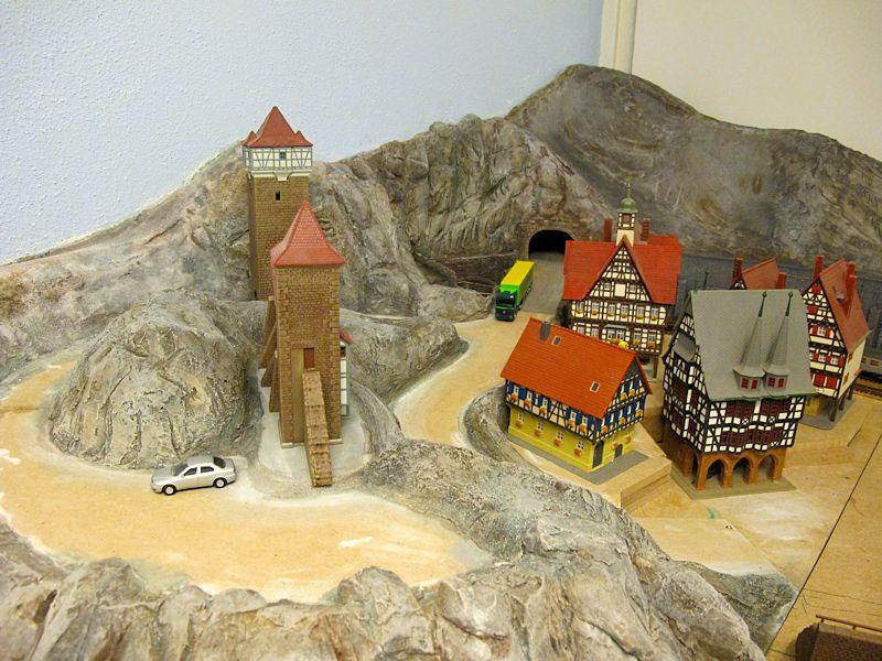

Nadat ik vanmiddag wat boompjes heb proberen te maken...... (kom ik nog op terug
) ben ik vanavond toen het gips droog was nog even gaan schilderen
De aangepastte rotswand (de toren moet nog gesteld worden vandaar het houten blokje)
Het wordt nu wel tijd voor wat groen, kale boel al die rotspartijen
Ik ben er wel content mee
Wordt vervolgd!

Wat een beetje verf al niet doet, ziet er goed uit, ben benieuwd hoe het verder gaat.
Groeten Jan.

Dat ziet er perfect uit. Een wereld van verschil met zoals het er eerst uit zag. Super
Groet, Ed

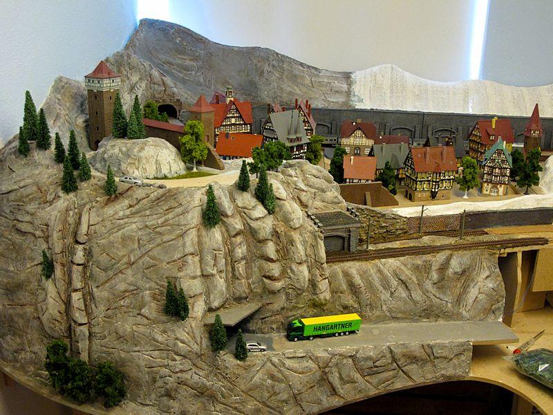

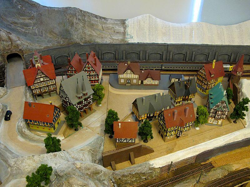

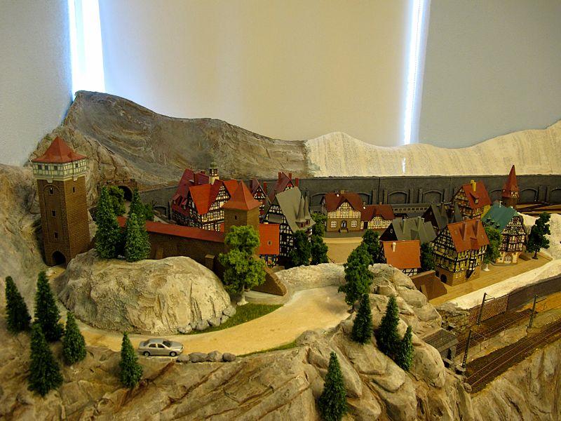

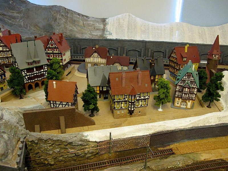

Het is alweer bijna twee maanden geleden dat ik mijn laatste berichtje plaatste. In de tussentijd een aantal malen korte vakantie tripjes gemaakt met de caravan en dus weinig gedaan aan de baan. Nu ruim twee weken geleden brak Suze, mijn lieve echtgenote, haar linker onderbeen waardoor we de komende periode helaas wat meer aan huis gebonden zijn. Na twee weken ziekenhuis en een pittige operatie nu de komende drie maanden absoluut niet belasten...... daarna weer "leren" lopen. Ik heb daarom de draad op de baan maar weer opgepakt. Het nieuwe station is gebouwd en diverse bomen zijn gekocht. Wat een verschil maakt een beetje groen toch altijd weer!
Een overzicht van Bendorf met in het midden van de foto het nieuwe stations gebouw (Moorbach van Auhagen)
Het straatje op de voorgrond heb ik iets verdiept. De hoogte verschillen in het dorpje maken het geheel wat speelser, het past goed bij de bergachtige omgeving en het versterkt de dieptewerking. Daarnaast heb je door de verschillen in hoogte ook een beter zicht op de achterliggende gebouwen.
Na veel schuiven met huisjes en boompjes hier de definitieve opstelling van bovenaf gezien. Vanuit alle hoeken bekeken om de zichtlijnen te controleren daarnaast ook nog veel foto's gemaakt ter controle maar zo gaat het worden!
Het begint nu echt vorm te krijgen!
Wordt vervolgd.....

Leuk om weer vorderingen van je te zien Almar. Het ziet er puik uit. Ga zo door met die mooie updates
Groet, Ed

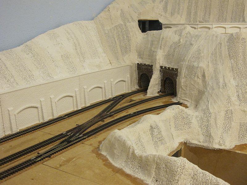

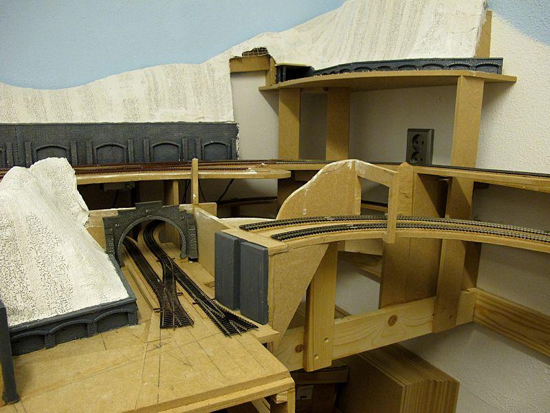

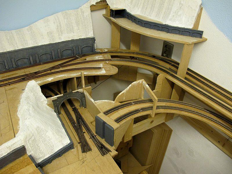

Aan de ene kant lekker aan het bouwen en boompjes planten en aan de andere kant een stukje slopen!
Ik heb het zelf al zo vaak gezegd; een goede planning is heeeeeel belangrijk.... ja ja.....
maar dan moet je het wel doen natuurlijk
Tijdens de bouw van de hoogste berg op de baan ging ik ervan uit dat ik de pantograaf vangers ook wel later kon inbouwen, ik kon er toch immers ook vanaf de onderzijde bij..... ja ja klinkt leuk maar inmiddels weet ik beter
Het goed plaatsen van de pantograafvangers is een secuur werkje wat je op de tast zeker niet zal lukken.
Op deze foto van enige maanden geleden de tunnelportalen die nog voorzien moeten worden van pantograafvangers......
De rigoureuze aanpak leek me hier het beste; slopen in plaats van een boel geklooi met een voorspelbaar slecht resultaat
Ik heb besloten om best veel weg te halen. Op het laagste niveau moeten de pantograafvangers én de tunnelwanden immers ook nog geplaatst worden.....
Ook is het plateautje waarover de bovenste verkeersweg komt te lopen enigszins afgeslankt, reden hiervoor is de wens om nog wat bebouwing op een tussenniveau te realiseren en daarvoor heb ik nu de ruimte gevonden
Zo maak ik dus gelijk van de gelegenheid gebruik om wat landschappelijke aanpassingen door te voeren...
Heb best wel even tegen het slopen aan zitten hikken maar ben blij dat ik het gedaan heb, morgen gaan we het weer opbouwen!
Wordt vervolgd.....

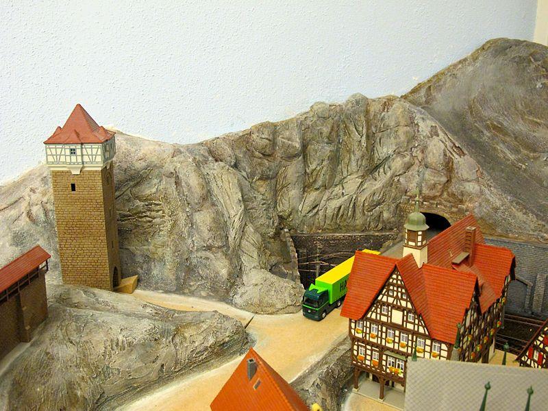

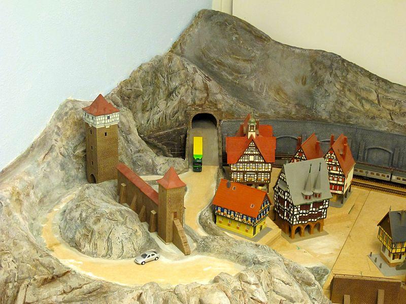

ik zag zojuist dat ik drie maanden geleden voor het laatst wat heb laten zien..... Door het mooie weer en de zorg voor mijn vrouw heeft alles een beetje op een laag pitje gestaan (en daarna duurde het ook weer even voor ik weer op stoom was.....).
Begin deze week ben ik begonnen met de opbouw van de berg die ik drie maanden geleden gesloopt had. Weer lekker met gaas, gipsverband en gips in de weer en dan komt het gevoel vanzelf weer terug

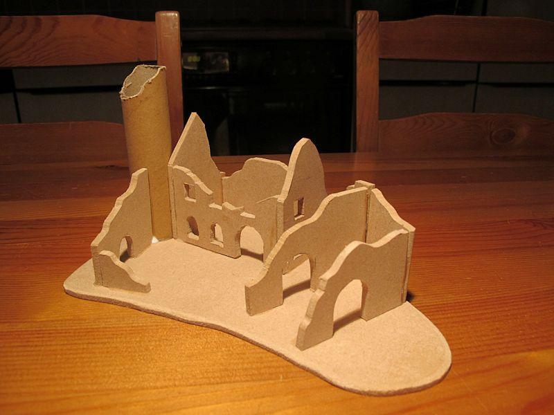

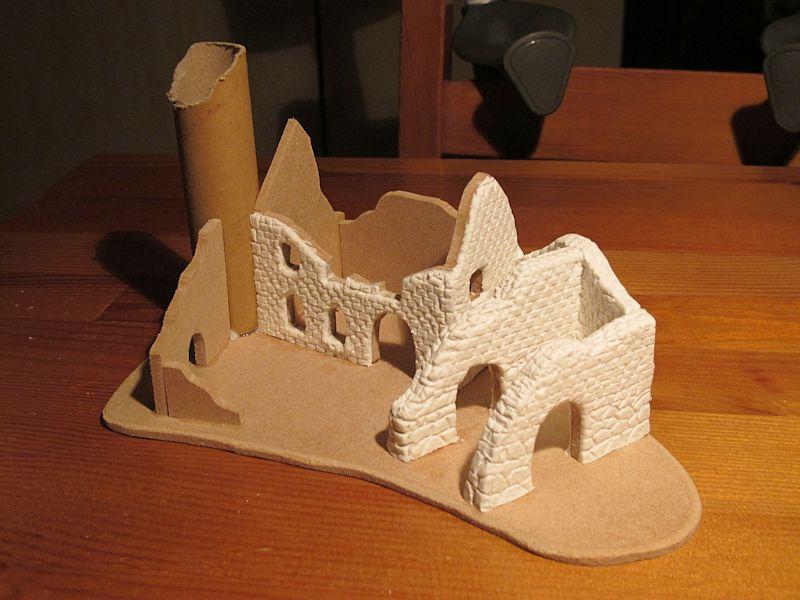

Op de nieuw geconstrueerde bergwand is een plateau gekomen waarop "iets" moest komen..... diverse bouwsels hebben er gestaan maar uiteindelijk was het allemaal net niet wat het moest zijn. Nadat ik daarna de diverse catalogussen heb doorgespit besloot ik uiteindelijk over te gaan tot zelfbouw. Na diverse schetsen had ik het ontwerp gereed en ben ik gisteren begonnen met de bouw van een ruïne.
De basis van de ruïne heb ik gemaakt van 4 mm dik MDF en een kartonnen koker (zat ooit huishoudfolie op.....)
Met behulp van de figuurzaagmachine was het klusje snel geklaard en kon ik het in elkaar lijmen.

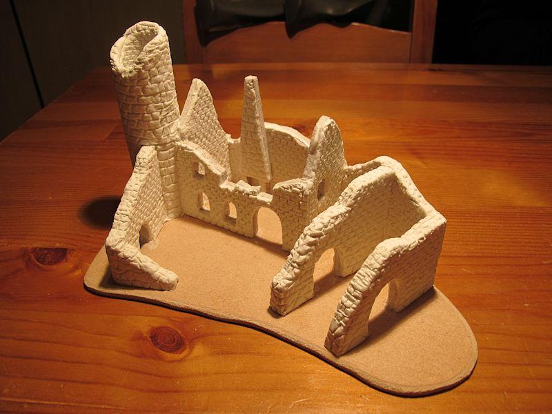

Nadat de lijm goed droog was ben ik begonnen met het bekleden van het MDF. De zelfdrogende speelklei (van de Action
) rol ik daarvoor eerst uit in dunne plakjes waar ik de het steentjespatroon in aanbreng. Vervolgens plak ik ze met houtlijm op het MDF. Een tijdrovend werkje.....
Na een uurtje of drie was het hele model bekleed... nu laten drogen.

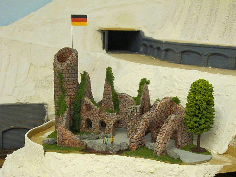

Vandaag heb ik de ruïne geschilderd en voorzien van gras, boompjes wat mensen en nog wat details. Het is een leuk mini diorama geworden wat ik voor de foto even los op z'n plek gezet heb. Als het omringende landschap klaar is zal het hier goed tot zijn recht komen. Vanavond ga ik nog een stukje gipsen
Wordt vervolgd......
