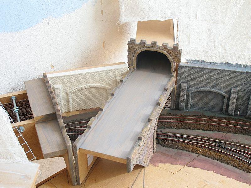

Op mijn horloge is het zomertijd maar buiten lijkt het meer op herfst; een goede dag dus om lekker verder te bouwen  ;)

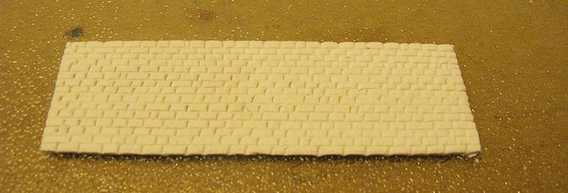

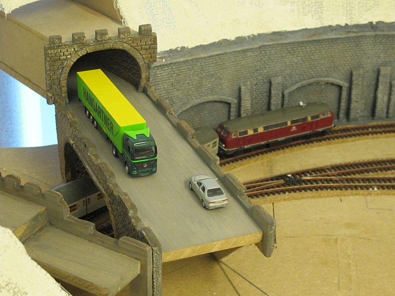

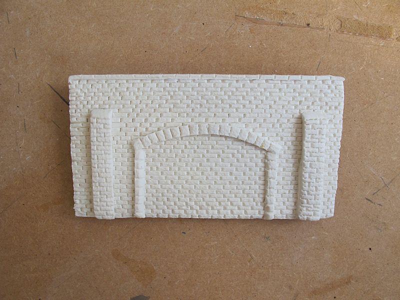

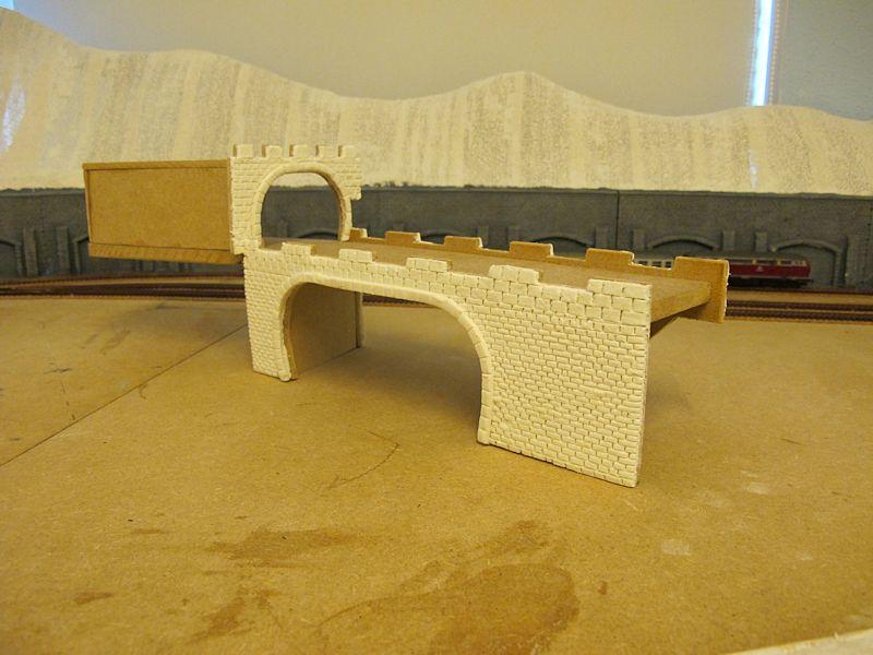

De klei is goed gedroogd en op een kleine aanpassing aan het portaal van de verkeerstunnel na ben ik tevreden. Nu de klei hard is kan ook de andere kant van de brug gedaan worden. Weliswaar niet echt in het zicht maar het is wel weer een goede vingeroefening!
Ik heb de smaak te pakken en vind het werken met klei erg leuk. Gelijk nog maar een experiment gedaan; Op de foto zie je dat er nog een stukje steunmuur ontbreek bij de tunnelingang net na de brug.
Met klei ga ik proberen om een stukje te maken wat ik hier kant-en-klaar in kan plakken.....
Op de glasplaat de klei uitgerold en op maat gesneden, vervolgens de steentjes er in gedrukt. Ik gebruik voor de voegen in de breedte de achterkant van een ijzerzaag-blad en voor de staande voegen een kleine schroevendraaier. Na het indrukken gebruik ik nog een kwast om de steentjes wat rond te borstelen.
Na anderhalf uur was de klei voldoende gedroogd maar nog niet uitgehard; in dit stadium heeft het genoeg stevigheid om het van de plaat los te halen en vast te lijmen. Experiment geslaagd  (y)
Wordt vervolgd....

Hallo Almar,
Plezant werken hè met die klei ik heb er ook eens mee gewerkt en niet duur, in het begin wat oefenen en als het niet lukt terug kneden en met de deegrol openrollen niets gaat verloren hi.

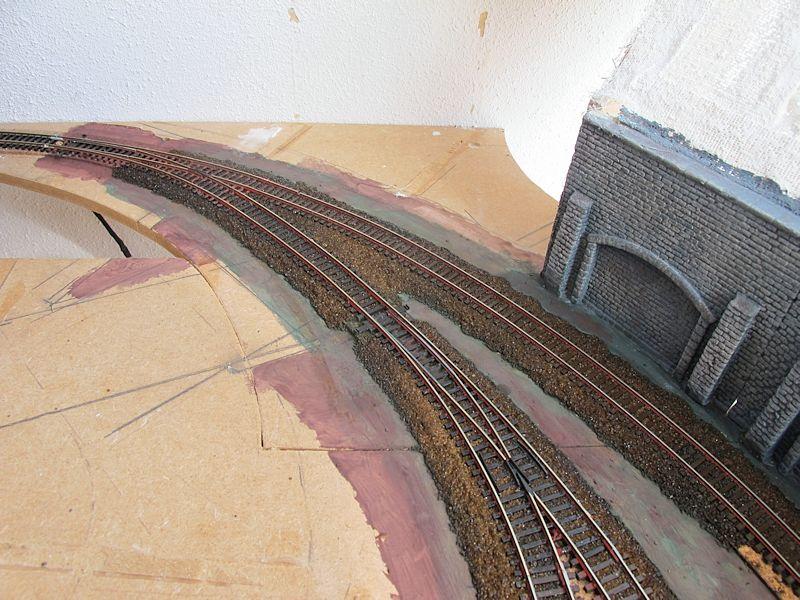

Alweer een berichtje  ;D
Na het inpassen van het kleine stukje steunmuur de verfdoos maar eens gepakt.
De basis zit er op. Als alles goed droog is ga ik verder met inbouwen en aansluitend zal de kwast opnieuw gehanteerd worden om de kleur van de lange steunmuur en de nieuwe delen wat meer op elkaar af te stemmen.
Wordt vervolgd  ;)

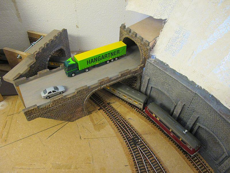

Re: TT-baan Heinenoord
« Reactie #202 Gepost op: 29 March 2015, 22:15:48 »
Ziet er weer gaaf uit Almar.
Wel een beetje drukke contructie.  :)
Spanje
  • Berichten: 111
« Reactie #203 Gepost op: 29 March 2015, 22:29:03 »
Tsjonge Almar,
Dat heb je mooi gedaan. Ik ben wel benieuwd hoe je uit die verkeerschaos komt. Geen kritiek, ik zie alleen het eindresultaat nog niet voor me maar dat komt zeker goed.
Gr Henk
« Reactie #204 Gepost op: 29 March 2015, 23:42:04 »
Hallo Hijlco, Marco en Henk,
Dank voor jullie berichtjes en complimenten!
Dit hoekje van de baan is inderdaad een stuk complexer geworden dan eerst de bedoeling was. In het eerste ontwerp was de toegangsweg naar het dorp meer naar voren geplaatst, zeg maar vanuit de linkerkant in plaats vanuit de achterkant. De weg zou dan ook van hoger komen en verder moeten dalen.
Omdat ik bang was dat de dalende weg het beeld op het station en het dorp te veel zou belemmeren heb ik besloten de weg vanuit de achterkant te laten komen. De weg gaat vanaf de brug in dezelfde richting dalen en met een bocht komt ie dan aan de voorzijde het dorp in. Het kleine weggetje sluit net na de brug op de hoofdweg aan en op het plateau boven de rotspartij aan de voorkant komt een uitkijkpunt met restaurantje.
Nadat ik dit besloten had was de eerste gedachte om de sporen gewoon onder de weg uit te laten komen. Maar later besloot ik deze wat spectaculairdere constructie met brug en tunnelportaal uit te werken.
Bedenken was snel gedaan, het construeren duurt wat langer.... maar goed dat is het leuke aan de hobby ;)
Wordt vervolgd.

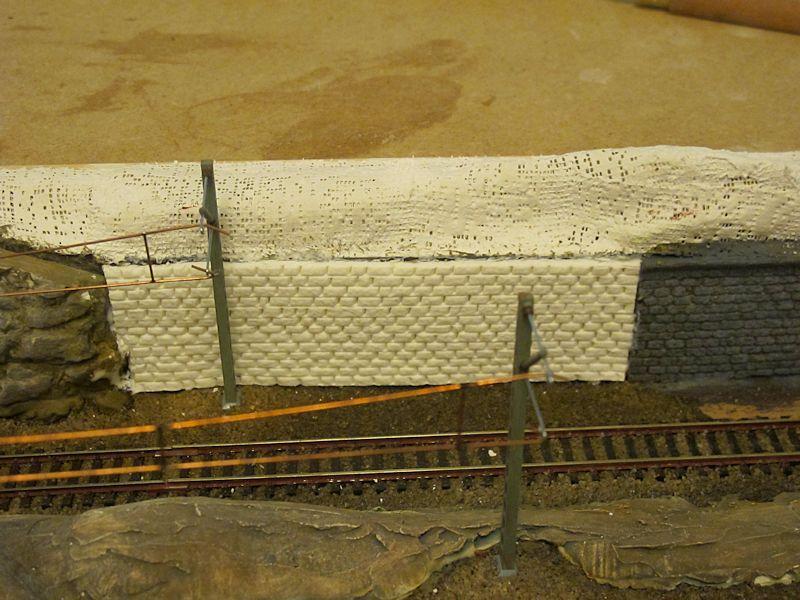

« Reactie #209 Gepost op: 01 April 2015, 16:04:21 »

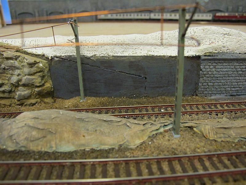

En inderdaad; het is zoals Ed al schreef een echt freubel hoekje. Gisteren het deel wat onder de brug en in het tunnelportaal komt te liggen eerst begrind en een beetje op kleur gebracht.
Aansluitend ben ik weer aan het "metselen" geslagen. Een stukje steunmuur wat ik gezien de afwijkende maat ditmaal niet met de gipsmal maar met klei gemaakt heb. (Ik krijg de slag al aardig te pakken ;))
Alles staat nu nog los. De volgende stap is het schilderen van dit stukje muur en plaatsen van een paar verticale spantjes plus het monteren van de bovenleiding in dit gedeelte.
Wordt vervolgd....
