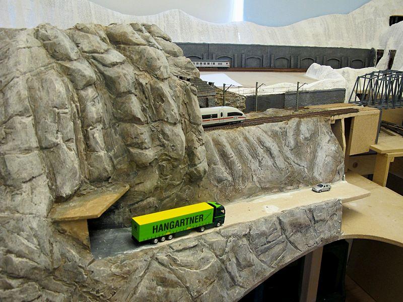

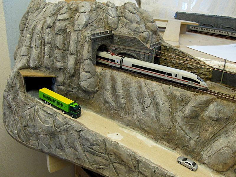

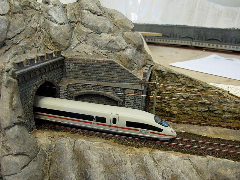

De eerste verf resultaten
« Reactie #175 Gepost op: 14 February 2015, 16:46:11 »
@ Ed; dank voor de linkjes vond vooral de "spuitflessen"methode wel grappig. Maar waarom het snel moest bij deze meneer begrijp ik niet zo goed. Heb ik geen last van; gewoon lekker op m'n gemak met een biertje erbij bevalt mij veel beter  ;D
@ Edje1100; dank voor je compliment enne het is nooit te laat om met TT te beginnen  ;)
@ Henk; ja, het gaat gestaag verder. Door de week steeds een paar uurtjes en de groei gaat als vanzelf.....
Gisteravond en vanmorgen aan het schilderen geweest. Harstikke leuk werk, oordeel zelf over de eerste resultaten;
Ik heb eerst een aantal sterk verdunde lagen aangebracht. Begonnen met grijs/groen, toen donkere- en lichtbruine tinten. Vervolgens een drybrush met zwart en grijs en aansluitend een paar keer met een witte drybrush erover. Ik ben wel tevreden, en benieuwd naar jullie mening...
Wordt vervolgd.....

Roland1
  • TT baan
  • Berichten: 169
  • DR5000, Multimaus Roco, Itrain
Re: TT-baan Heinenoord
« Reactie #176 Gepost op: 14 February 2015, 17:32:35 »
Almar,
Ik vind het geslaagd, zeer mooi (y)
Vriendelijke groet
Roland
VFR
  • Berichten: 2326
  • Really old handsome bastard
« Reactie #177 Gepost op: 14 February 2015, 17:43:31 »
Dag Almar,
Heel mooi.
Misschien de breuklijnen nog met wat donkergrijs/zwart "verdiepen"?
Komt er ook nog wat "begroening" op?
En voor de rest vooral niet teveel aantrekken van mijn gezeur.  ;)
Groet, Hijlco
