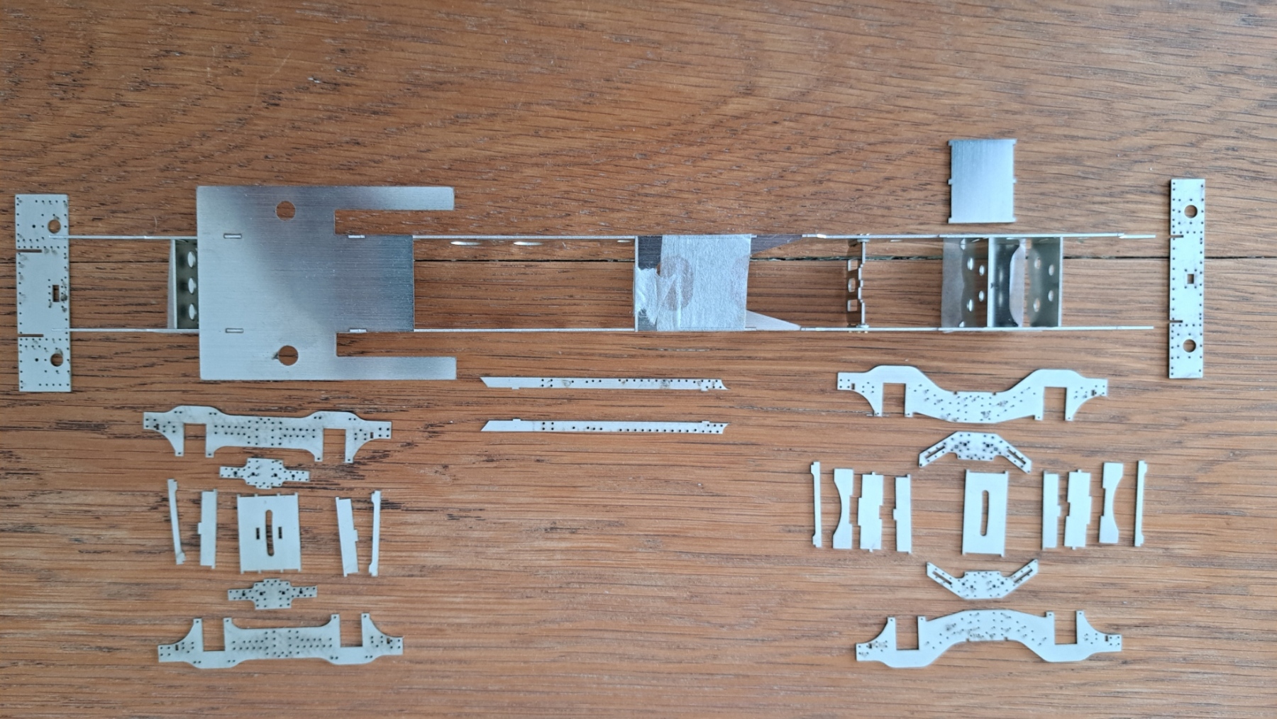

« Reactie #705 Gepost op: 18 April 2023, 12:05:29 »
ik ben zeer benieuwd naar de staatsspoor kleurtjes op de loc  (y)
Zo dus, maar met anders gevormd messing er onder.
Dat groen kan je er zo wel bij fantaseren.. ;D
