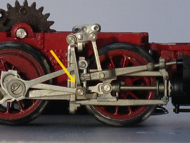

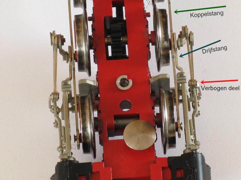

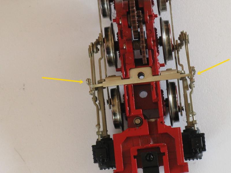

Nog even de plaatjes. Van bovenaf was er weinig te zien. Het drijfwerk liep naar behoren. Weliswaar iets zwaarder dan de Tigerli, maar ik kon het onderstel zonder al te veel moeite voortduwen.
Op de foto zie je de lok van onderaf. Het verbogen deel is al weer teruggebogen en vrij van de drijfstang. De tweede foto laat zien welk deel van het drijfwerk tegen de drijfstang aanschuurde (gele pijl).
Het grappige is, dat je van achteren heel goed kan zien dat het drijfwerk verbogen is. Dat is me de hele tijd niet opgevallen
. Had ik dat eerder opgemerkt, dan was de kortsluiting allang verholpen.
Aan de andere kant had ik dan ook niet geweten hoe de isolatie van het onderstel werkte. Pas toen ik dat door had, werd me duidelijk dat de drijfstang vrij moest lopen van het drijfwerk.
Vanavond wordt de lok in elkaar gezet en volgt de eerste proefrit.

Michel,
Je maakt weer een denkfout, drijfwerk en drijfstang aan 1 zijde mag gewoon tegen elkaar lopen, dus samengevat: het drijfwerk aan de zijde met de niet geisoleerde wielen is min evenals de wielen aan die zijde alsmede het hele frame .Andere kant is dan de geisoleerde wielen alsmede het hele drijfwerk aan die zijde. Waar kan het enigste probleem ontstaan dat bijde zijden de zelfde polariteit heeft dus Ksluiting!
Dat is boven op het frame waar bijde delen van het drijfwerk met 1 schroef en de bijbehorende isolatie plaatjes vast zit. Zit het daar goed, niet per ongelijk isolatiedelen verdwenen tijdens je gesleutel?
Alleen daar kan de Ksluiting ontstaan en nergens anders!!!!!!!!
Mvg Theo

Hoi Theo,
Bovenlangs is een gesloten systeem. Van de linkerkant tot de rechterkant is het één metalen strip. Aan beide zijden is deze metalen strip bevestigd met een metalen nageltje aan het fijne drijfwerk (ik weet de juiste benaming niet.waar is kapitein kniesoor als je hem nodig hebt
). Het punt van isolatie zit aan de rechterzijde (schoorsteen voorop)op de kruktap.

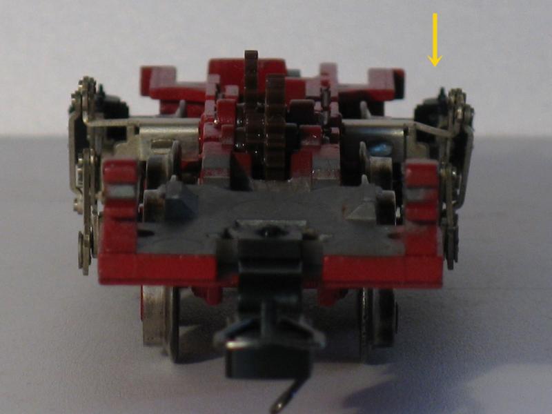

Bovenaanzicht van de metalen strip waaraan het drijfwerk gemonteerd is (gele pijlen):

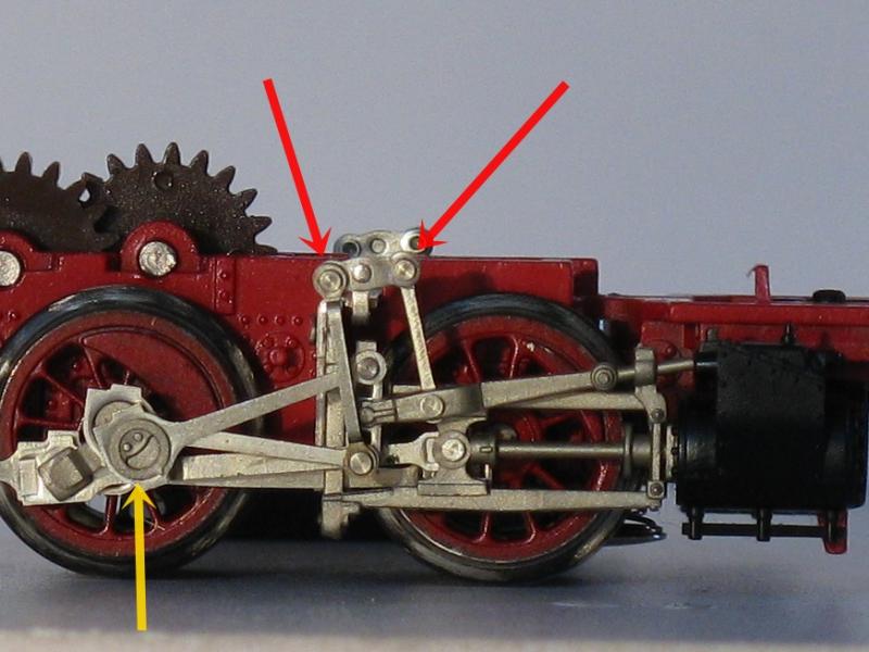

Zij aanzicht. Rode pijlen geven de metalen pinnen aan waarmee het drijfwerk gemonteerd is. De gele pijl duidt de kunststof kruktap aan:
