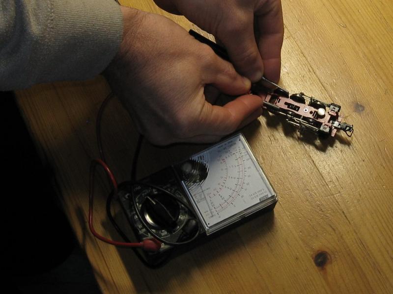

@ Tjalling: Jij vermoedt dat de spaken van isolerend materiaal zijn gemaakt? Tot nu toe slaat de meter uit. Ik zal na het eten het drijfwerk weer losmaken en dan meten.

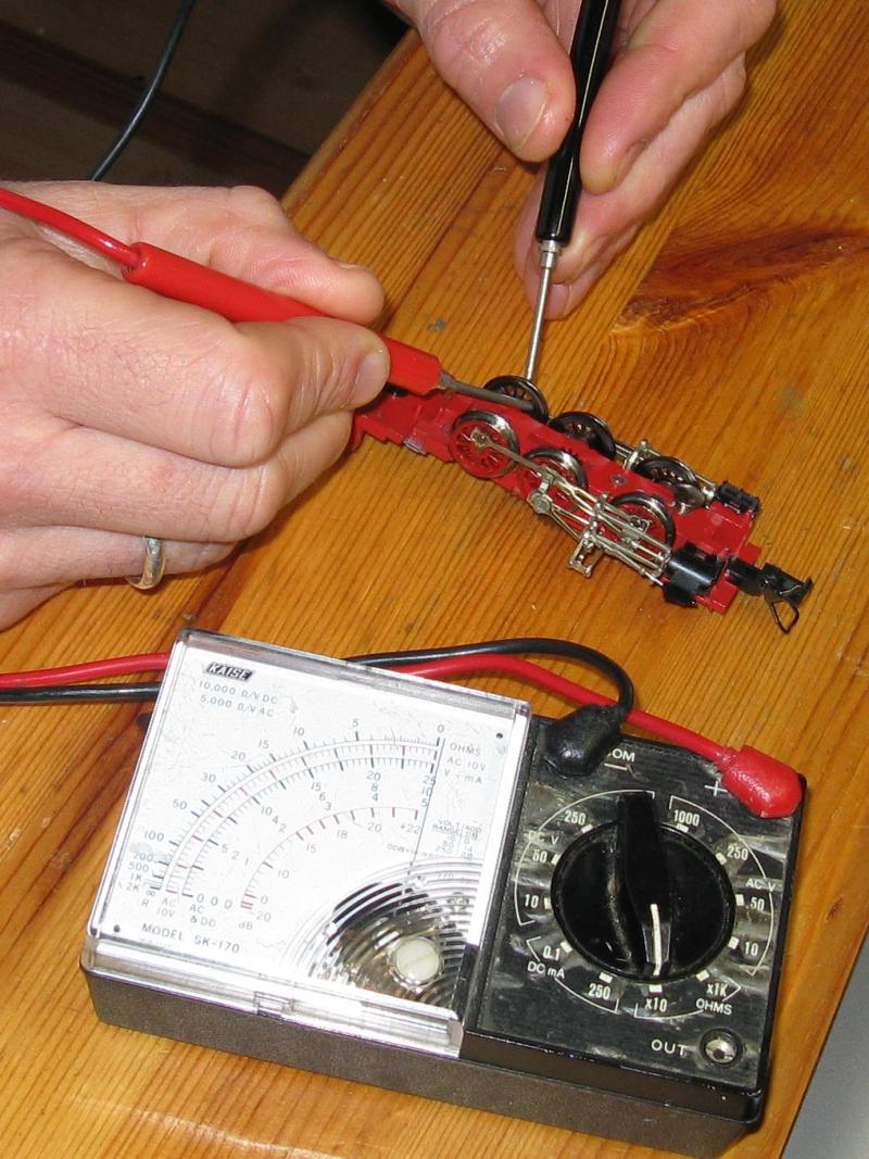

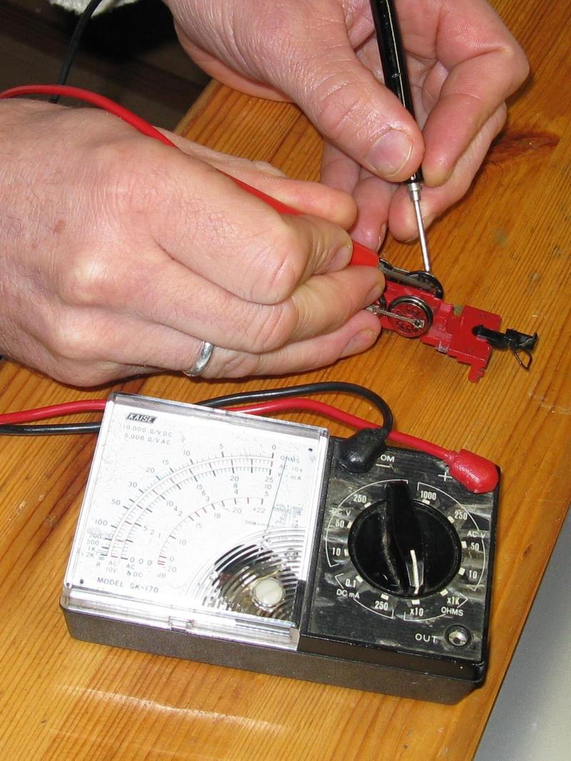

De stroomafnemers zitten er al geruime tijd niet meer op. Zie hier de resultaten:
misschien lijkt het op de foto's dat ik de wielkrans ook raak, maar ik heb aan binnen en buitenkant een aantal kerken gemeten. Er is contact tussen de wielkrans en de spaken, helaas. Ik hoop nog dat ik resten vind van een isolatie tussen de pin van het drijfwerk en het wiel.
misschien dat iemand met een werkende T3 (4010) zijn lok wil openen en plaatjes kan maken van het drijfwerk aan de bovenkant van het frame, en van de binnenkanten van de wielen?

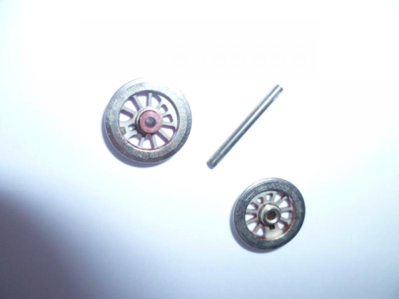

Er zijn hier een paar hulpgevenden die beweren dat de Fleischmann T3 plastic spaken heeft. Dat is absoluut niet waar zoals ALLE fleiscmann stoomlocs heeft ook de T3 vol metalen wielen die aan een zijde geisoleerd zijn door een kunststof rood busje.
Dus laat je niet van de wijs brengen met het opsporen van de fout!
Ik weet echt waar ik het over heb want ik heb er inmiddels al meer dan 10 exemplaren volledig uit elkaar gehaald, en dan bedoel ik de wielen compleet gedemonteerd en van de assen gehaald om deze af te draaien naar RP 25 en RP 25/88 en dan weer opbouwen.
Mvg Theo

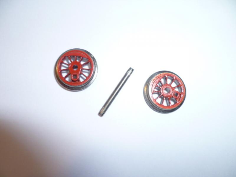

Zo ziet een wielstel eruit in gedemonteerde toestand.
Zoals Theo aangeeft.
Repareer al jaren.
Grt. Jo
