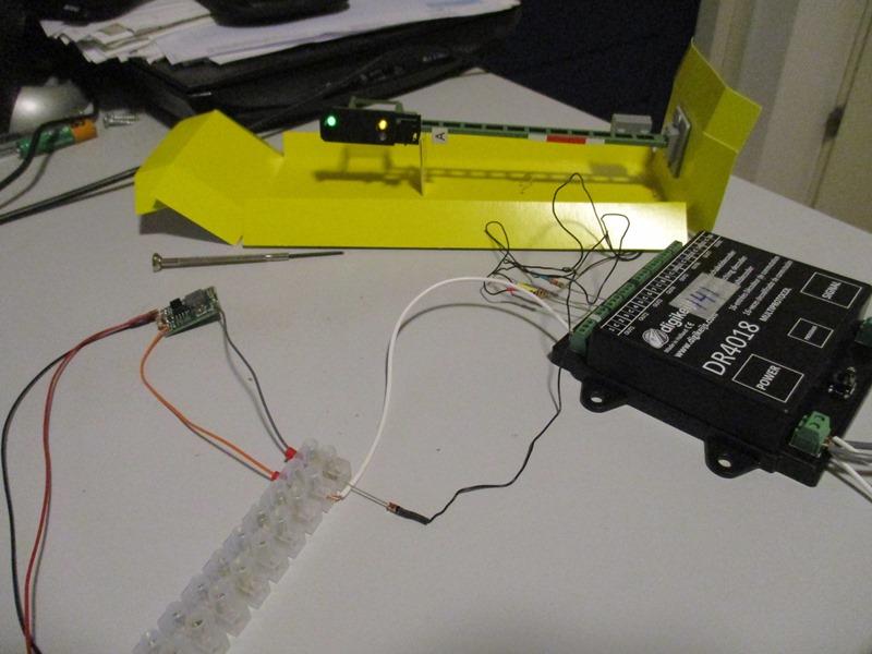

Hallo allemaal,
De door Timo uitgewerkte oplossing voor het dimmen van de leds van "te felle seinen" heb ik vandaag uitgetest op de DR4018 en het werkt prima! Mooi regelbare lichtsterkte en de fading blijft keurig intact. Ook de nachtdimming werkt bij deze oplossing zoals ontworpen.
Al met al een leuke aanrader  (y)  (y)
In totaal ziet het er dan uit al volgt:
En als je het dan snel in elkaar soldeert heb je dit:
@Hendrik:
Ben benieuwd naar het effect.
Gewoon aansluiten zoals getekend en even draaien aan de potmeter tot de helderheid je bevalt. Wel even de CV's 113 t/m 128 terugzetten naar de waarde 31, maar als je de aanpassingen al hebt gedaan volgens mijn laatste voorstel via de e-mail (met preset 7 dus sein-configuratie = 1), dan staan ze inmiddels allemaal weer op de juiste waarde...

Niet de mooiste foto, maar het werkt!
Mooie bescheiden gloeiende ledjes.
Moest wel eerst een DR4018 van onder een module vandaan halen.
Op het bureau test het toch wat lekkerder.
Nu nog de rijwegen in de IB2 herprogrammeren.....
Timo en Bert: bedankt!
groet en fijne avond
Hendrik

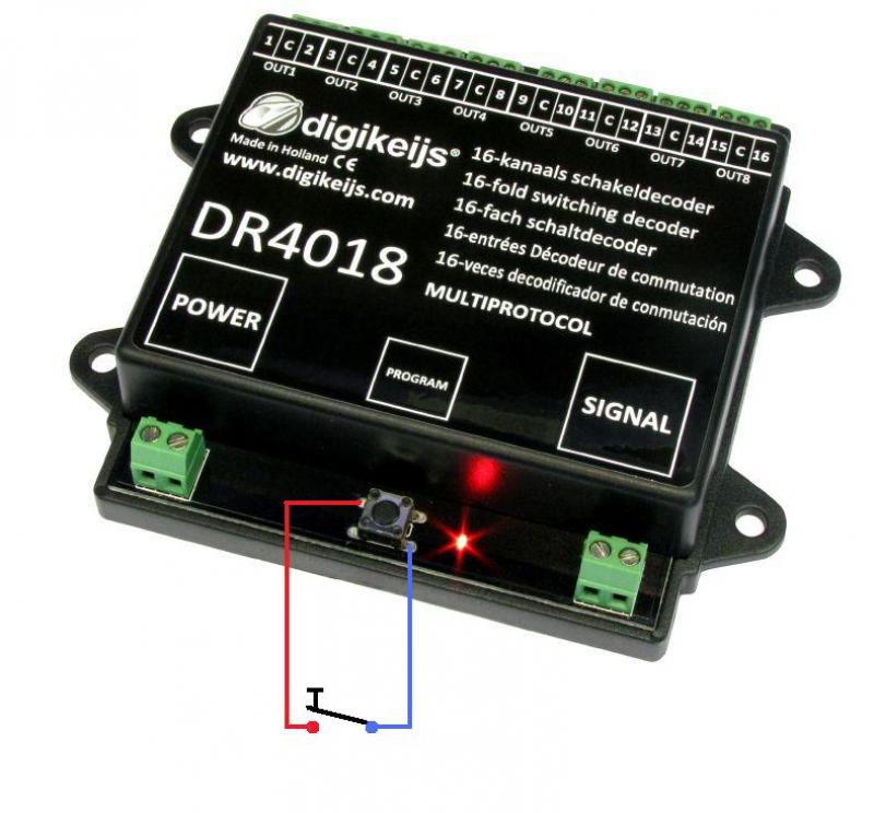

Handig als de module onder de baan hangt en je wilt nog wat veranderen / programmeren.
Ik heb het drukknopje verlengd met 2 draden.
TrixExpress

Dit is geen goede ( wel handige ) tip...
Door deze verlenging loop je levensgroot de kans storing op te vangen waardoor de module in de programmeerstand gaat... Met het bekende 'adresverlies' als gevolg.
Daarnaast loop je kans de microcontroller om zeep te helpen met statische electriciteit. 1 van de getekende draden hangt namelijk rechtreeks aan de uC  :o

Oplossing: 2 korte draadjes aan de drukknop solderen met een kroonsteentje.
Wil je wat wijzigen, dan verleng je het knopje met langere draden via het kroonsteentje.
