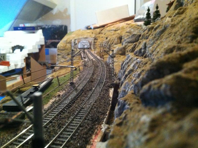

Kies voor schall N en vergeet die spiraal.
Veel banen hebben veel te veel spoor buiten het zicht. Kost veel tijd, ruimte en geld.
Probeer dat te vermijden.
Ik heb onlangs een N baan gezien om zeer beperkte ruimte, maar de indruk van de baan was groots. Mijn volgende baan wordt precies zo. Google maar eens op Kayreuth.

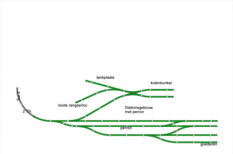

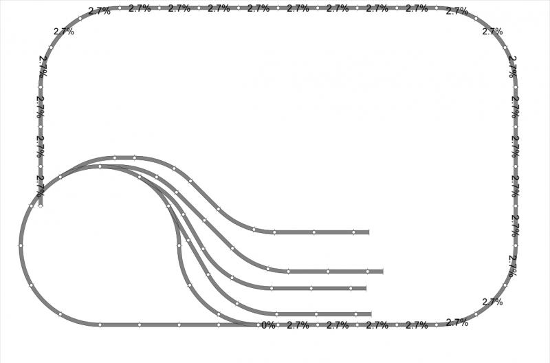

hoi Maarten,
Ik heb geen idee welk thema / tijdperk je wilt gaan toepassen.
Om je te laten zien wat zoal mogelijk is, heb ik een schetsje gemaakt van een kopstation, gericht op TP III. De afmetingen zijn 250 x 165 cm. Ik heb hier nog geen rekening gehouden met zaken als bereikbaarheid, je hebt ons niet verteld hoe de kamer eruit ziet. Kun je er helemaal omheen lopen, of zitten er aan drie zijden muren? Bij dit ontwerp is in ieder geval nog ruimte voor een mangat.
Niveau 0: gaat uit van een kopstation met drie perronsporen. Een vierde spoor leidt naar een laad- en losplaats. Achter het stationsgebouw vindt je een locloods voor de lokale rangeerloc en de verzorgingssporen, Hier zou eventueel ook nog een industrieaansluiting kunnen komen. Er kan een trein worden afgehandeld met vier rijtuigen, de andere perronsporen zijn meer bedoeld voor lokale treinen.
Niveau -1 is het schaduwstation. Het hoogteverschil is 15 cm, het houdt niet echt over maar moet voldoende zijn. Ik heb er even vier sporen ingetekend, maar er is ruimte voor meer
(afhankelijk of er een mangat moet komen).
Ik heb het plan even getekend met Märklin M-Rails, maar zo'n ontwerp zal met het programma van elke fabrikant mogelijk moeten zijn.
Hopelijk heb je hier iets aan
groeten Simon
Heußenstein
: HO, DB 1957

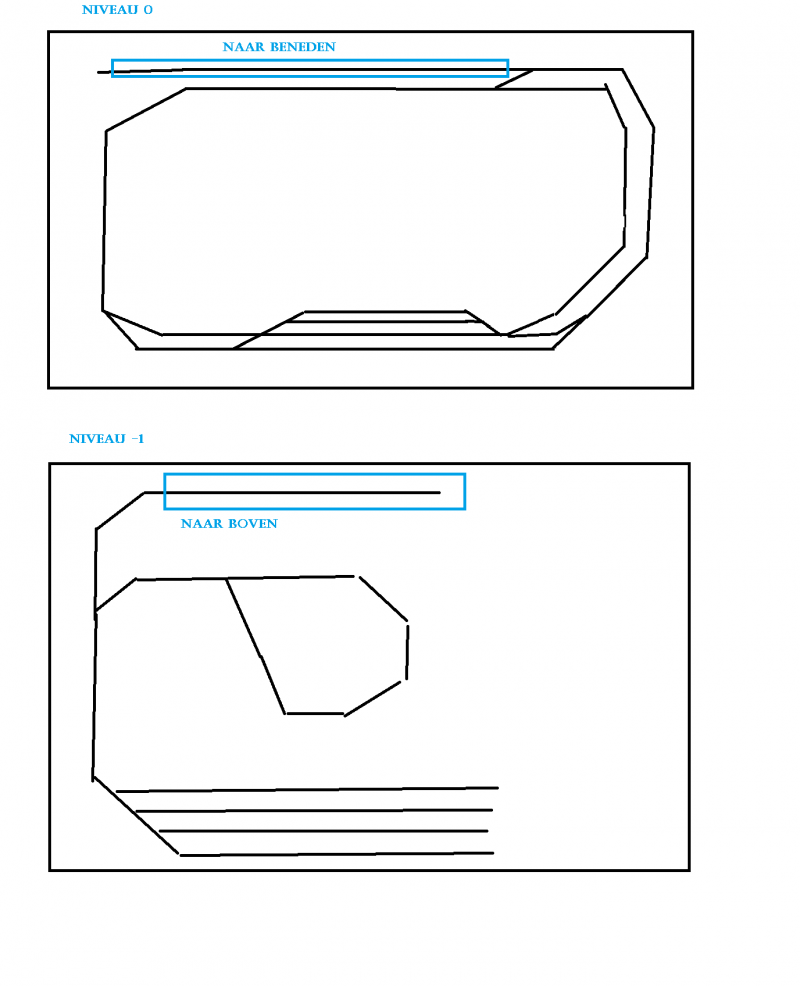

12 November 2014, 20:15:52 »
ik heb dit net even snel getekend (met de muis, dus zo heel nauwkeurig is het niet... het gaat om het idee)
graag jullie reacties
