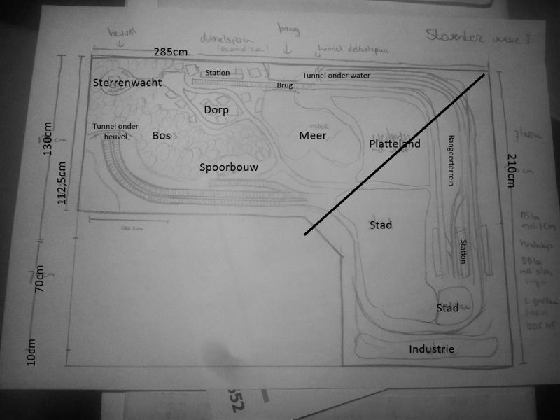

Een goedenavond allemaal. In het (her)beginner's deel had ik mij al even voorgesteld maar hier nogmaals even in het kort: Mijn naam is Steven en ik kom uit Deventer, vandaar Steventer. Ik ben 30 jaar en webdeveloper van beroep.
Afgelopen maandag weer een nieuwe start gemaakt in deze fantastische hobby en al heel erg genoten van de vele informatie, topics en banen op dit forum. Heb o.a. alle 110 pagina's van Echthoven doorgespit (wat een prachtige baan en details). Dus ook helemaal warm gemaakt!
Mijn ruimte is enigzins beperkt. Ik woon op mezelf in een tussenwoning, en heb eigenlijk 2 kamers tot mijn beschikking. Toch kies ik ervoor de kleinere van de 2 ruimtes te gebruiken (het moet ook niet meteen te gek worden). Deze ruimte meet 285x210cm met een deur in 1 hoek op de korte kant. Ik kan dus prima een L-vormige tafel maken en kwam uit op een breedte van 112,5cm. Ik heb even gekeken in de kamer qua reikwijdte van mijn armen en ik zou dan overal bij kunnen zonder speciale mangaten.
Het idee is om digitaal te gaan rijden, in een combinatie van Nederlandse en Duitse treinen. Eigenlijk voornamelijk Nederlands en de scenery moet dan ook Nederlands aanvoelen. De Duitse treinen zijn "op bezoek". Zelf zat ik te denken aan een NS lok met 4 ICM's erachter, een hondenkop (tweetje), 2 NS goederentreinen, een DB passagierstrein, een DB goederentrein en 1 of 2 stoomlocomotieven voor toerisme. Tijdperk V-a. Ik rij Märklin in H0.
Het baanplan bezit een stad met groot station met rangeerterrein en industrie en wat platteland en een meer/rivier die de stad scheidt van een dorpje (hiertussen zal de stoomlocomotief pendelen). Het dorpje wordt weer omringd door een bosgebied met een sterrenwacht (ik heb ook amateur astronomie als hobby) en aan de rand van het bos vinden spoorwerkzaamheden plaats.
De 3 passagierstreinen en 2 goederentreinen (1 NS en 1 DB) gebruiken het dubbelspoor wat bijna de hele baan omcirkelt. Zij doen of het station aan, of de industrie en het rangeerterrein. De 2de NS goederentrein zal pendelen tussen de bouwwerkzaamheden en het industrieterrein. En zoals eerder vermeld dus een stoomlocomotief die pendelt tussen het dorp en de stad als toeristische attractie.
Het dubbelspoor verdwijnt op 2 plaatsen en komt dan uit bij een schaduwstation. Aan de ene kant verdwijnt deze in een tunnel die onder het water doorloopt, en de ander verdwijnt in een heuvel onder het bos.
Ik ben nog wat aan het stoeien met software (ben er nog niet helemaal achter welke freeware het fijnst werkt) maar ik ben al wel wat aan het schetsen geslagen met potlood. Hopelijk is het duidelijk en kunnen jullie mij eventueel helpen met advies. Zien jullie bijvoorbeeld onmogelijkheden of hebben jullie andere ideeën? Of hebben jullie een beter uitgewerkte schets nodig?

Ik geef mijn mening, dus wijk er vooral van af. Persoonlijk vind ik een traject met veel (scherpe) bochten niet zo geschikt voor grote rijtuigen. Het ziet er vrij onnatuurlijk uit. Dan zou ik liever kiezen voor kleinere rijtuigen en wagons (tweeassers) bij voorkeur op enkelspoor, of anders de bochten wegwerken in de scenery resp. een iets ander baanplan. Kan bijvoorbeeld de bocht in het midden op de voorgrond niet rechtgetrokken worden?

Hallo Steven,
Citaat: "Ik heb even gekeken in de kamer qua reikwijdte van mijn armen en ik zou dan overal bij kunnen zonder speciale mangaten."
Volgens mij ga je dit bij deze zwarte lijn niet redden.

112cm is echt te diep om overal goed bij te kunnen. Mijn vorige baan was 90cm en dat was al te diep. En dan ben ik zelf nog vrij lang ook (1,90 meter). Zonder mangaten zou ik niet veel verder gaan dan 60cm diep. (allemaal eigen ervaring en om voor jou teleurstellingen te voorkomen).
Daarnaast lijken je bochten vrij optimistisch getekend, ik vraag of je zoveel sporen redt rechts bovenin in de ruimte die je nu getekend hebt. Maar dat kun je wel testen in een tekenprogramma (anyrail bv).

Dit ga je, op zeker, niet redden. Zoals Chris al aangeeft: zes sporen (of nog meer?) naast elkaar vergt al een breedte van minstens 50 cm i.v.m. profiel vrije ruimte. En dan nog een brug en een tunnel, die hellingen vragen van aanzienlijk meer lengte dan je ter beschikking hebt.
Kom maar eens langs (Nijmegenstraat 9D), dan zie je wat allemaal onmogelijk is. En lees de Encyclopedie.
Ik dacht ook zulke lange armen te hebben... ;) Resultaat: Na 2 jaar bouwen de boel afgebroken en opnieuw begonnen.... Zie ook dit artikel: Beschikbare Ruimte Anders eens in mijn bouwdraadje... Zie je de opbouw en afbraak.

Grappig is dat eigenlijk, iedereen denkt in het begin dat die een meter diepte makkelijk redt..  En komt daar later weer op terug :).

Bedankt voor de vlotte en behulpzame reacties. Ik zal maandagavond even een nieuwe en betere schets maken waarin ik deze zoveel mogelijk probeer te verwerken. En ik zal dan toch maar ter harte nemen dat 1 meter te breed is zonder extra oplossingen. ;)

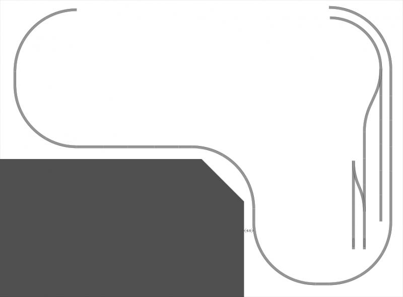

Om eerlijk te zijn zie ik op de schets niet echt goed hoe het baanplan in elkaar zit, maar ik heb even een paar hoofdvormen in Anyrail gegooid:
Ik denk dat dat al een heel ander licht werpt op de verhoudingen, en dan heb ik alleen nog maar een enkelspoortje getekend. Ik denk dus dat je plannen veel te groot zijn voor de beschikbare ruimte.
Reinier

Bedankt. Het is me duidelijk dat ik mijn plannen wat bij moet stellen. Ik zat ook al te denken om er gewoon een rechthoek van te maken die dan verrijdbaar is. Ik zat dan te denken aan een oppervlakte van 140x280 (hij komt dan iets voorbij het kozijn). Dat is misschien ook een wat haalbaarder plan om mee te beginnen. Ik zal me ook even wat verder inlezen in de Encyclopedie en zal binnenkort met een nieuwe idee komen.
Ik heb al wel even nagedacht over N-spoor, maar ik ben toch meer fan van H0...
