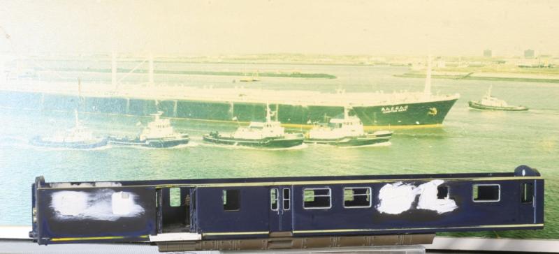

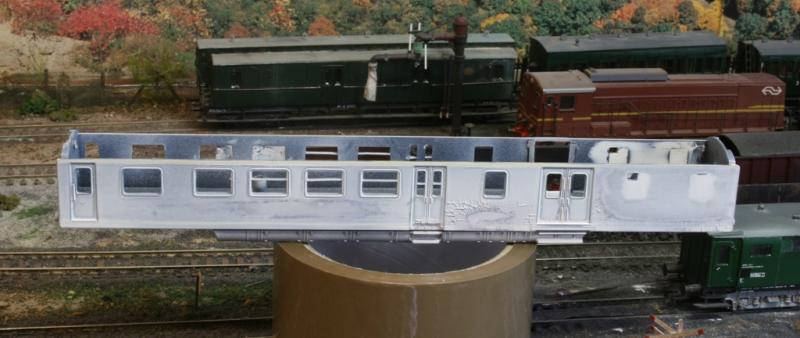

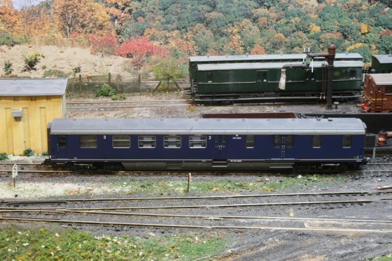

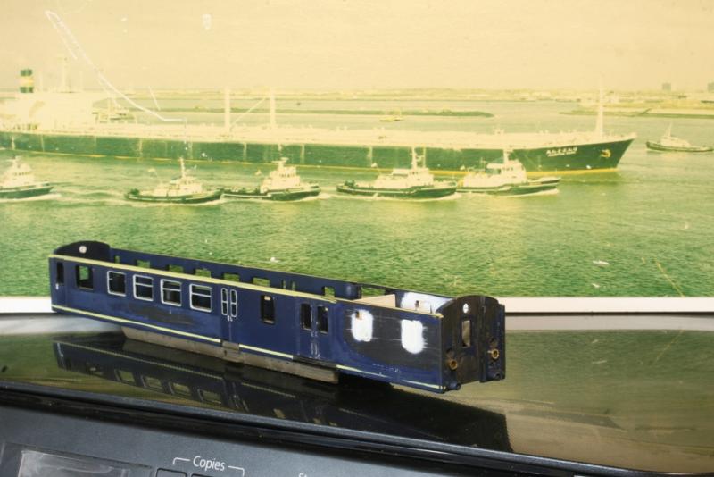

Een tijdje terug heb ik al mijn Mastica's Plan E weggegeven en nu kreeg ik via een omweg weer eern stam LIMA plan E's tot mijn beschikking. Wat doe je er mee? Weer weggeven? Misschien wel! Maar, je kan er ook iets anders mee gaan doen. Bij het doorbladeren van Railhobby"s kwam ik 9/95 het artikel over de ombouw van de RD Plan E tegen. Hoewel niet direct mijn tijdperk leek het mij wel wat om dit projectje eens op te pakken, zij het dat het kosten neutraal moest blijven.
De RD in zijn oer uitvoering
Het Lima model wat verbouwd gaat worden. De randen rond de aftedichten ramen zijn al weggeschuurd

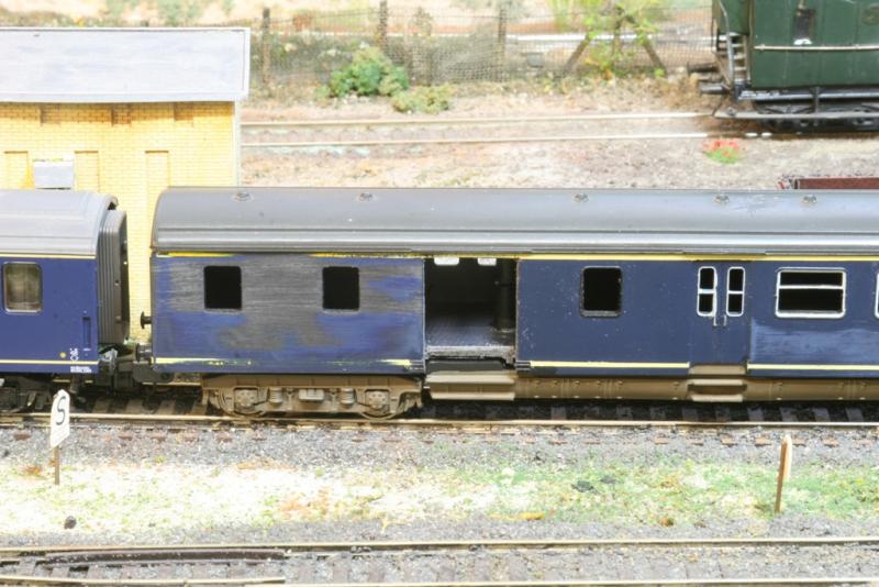

In afwijking van het artikel in Railhobby maak ik aan een kant de deur open. Als ik goed op de tekening had gekeken dan was de andere deur beter geweest. Dit is nl de deur van de generatorruimte. Scheelt weer in het werk. Ik hoef nu geen roosters in de deuren te maken.
Zo ziet het dan uit met open gesneden deur.

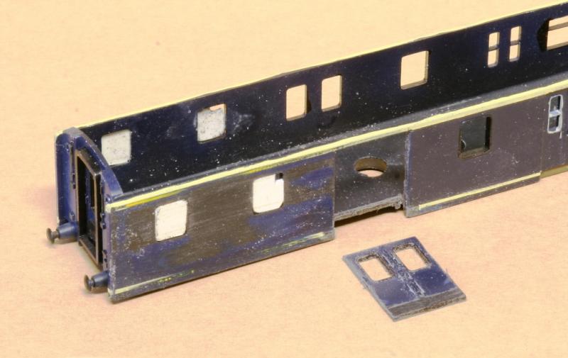

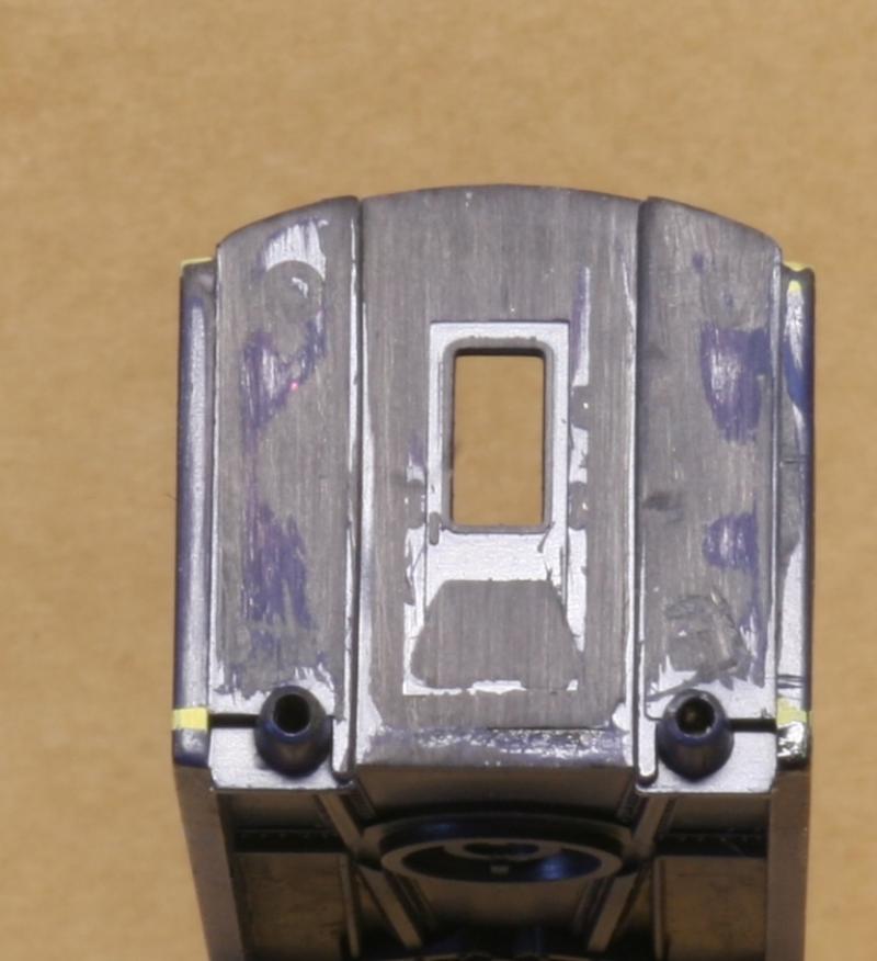

De koppen moeten geheel glad worden gemaakt. Hier komt later de seinverlichting nog bij.
Beging gemaakt met het blinderen van de "bad"kamer ramen.

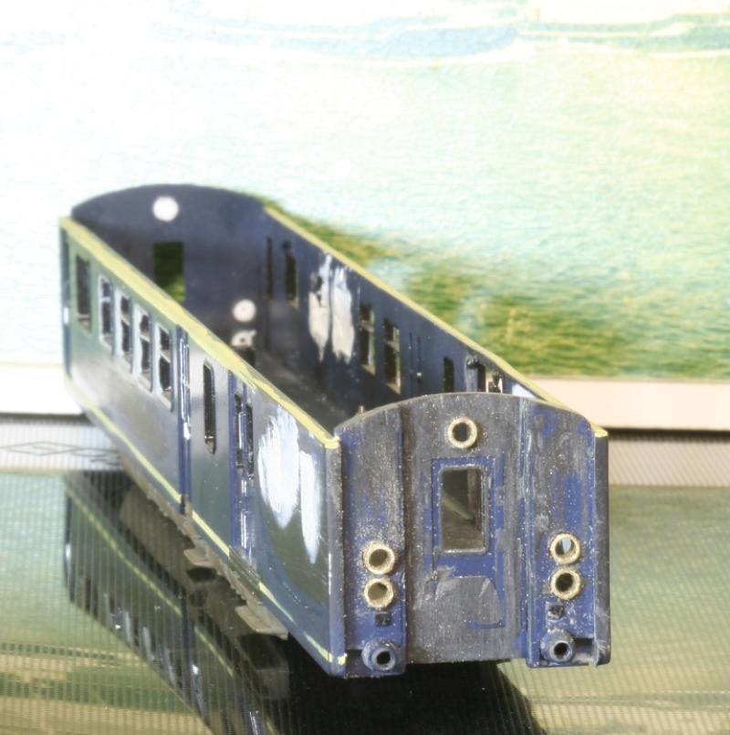

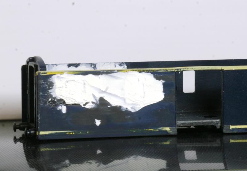

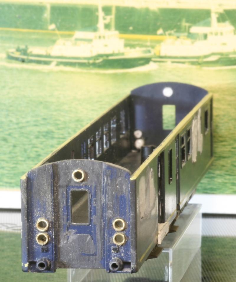

De dicht geplamuurde ramen van het voormalige bagagecompartiment
Na droging van de twee componenten autoplamuur, lichtjes opgeschuurd
De andere zijde

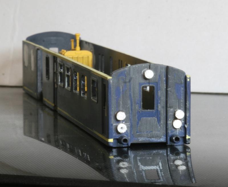

Bij het boren van de lampengaten ging er hier en daar wat mis. Uithuilen en opnieuw beginnen

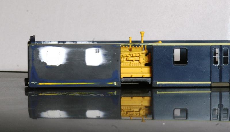

Wel een knots van een generator

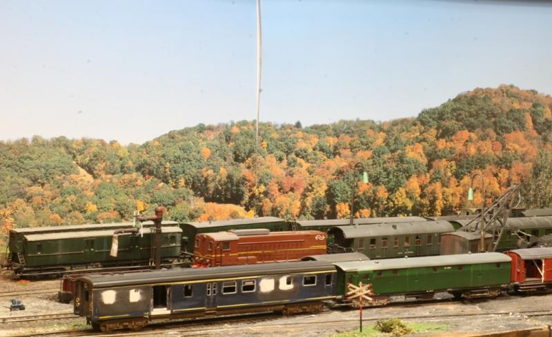

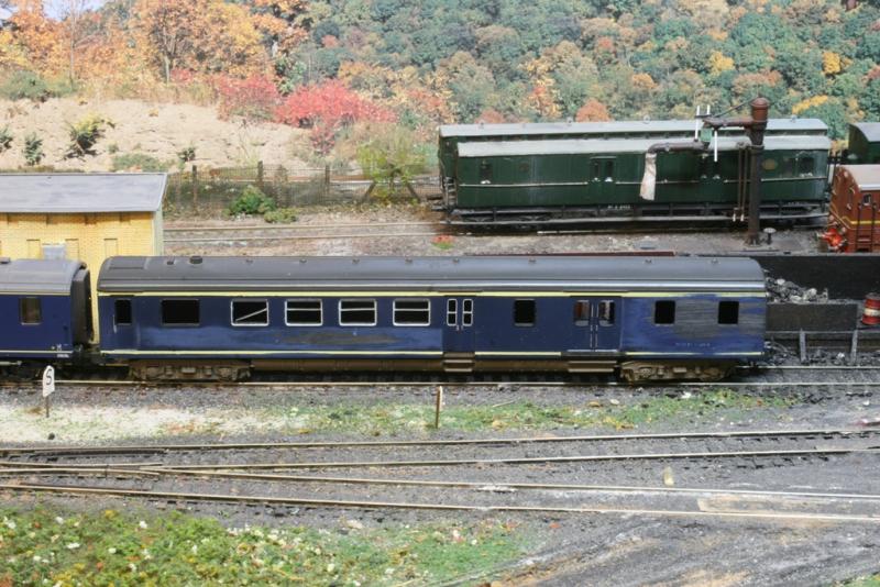

Twee Plan RD rijtuigen zijn verbouwd tot verblijfsrijtuig voor de ongevallentreinen van Utrecht en Eindhoven. Is dit deze verbouwing Hans?
Berichten: 12584
Re: Manschappenverblijfswagen uit plan E
07 November 2014, 14:55:37 »
Ja dit is een van de twee

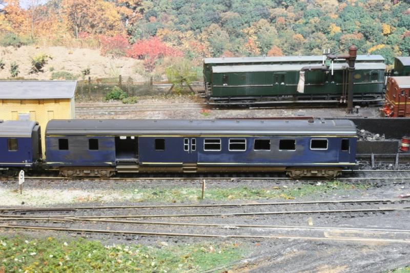

Vinkendrecht
Berichten: 392
07 November 2014, 15:37:22 »
Leuk Sobat Kras,
Ik heb jaren geleden ook een verblijfswagen gebouwd.
Het verslag hiervan staat op mijn wbsite en er dit artikel heeft toen ook in de Railmagazine gestaan.
Succes met de bouw.
http://www.vinkendrecht.nl/modelbaan_tips_en_trucs_verblijfswagen.htm
groeten, Martin Vink Dordrecht

Alles is weer een beetje droog, dus gaan met die banaan
De verlichtingsarmaturen zijn nu gemaakt van messingbuis en zien er al een stuk beter uit.

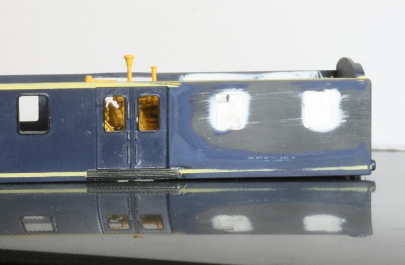

Hier is te zien dat de grote ramen in de zij ook dicht gemaakt zijn
Hier de plamuur nog ruw aangebracht

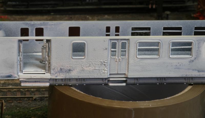

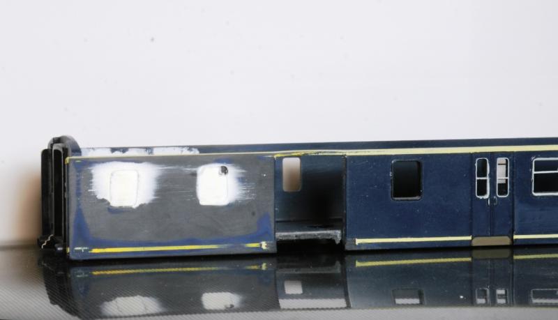

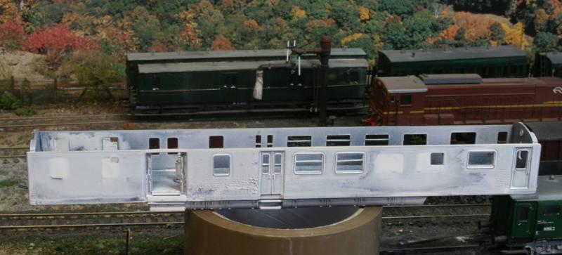

Het model heeft een nachtje de tijd gehad om te drogen. Vanmorgen voor de eerste maal in de spuitplamuur gezet
kantje 1
Kantje twee met de open deuren
Wat onmiddellijk opvalt is het miserabele drogen van de verf. Hoe dat kan? ik weet het niet. Ga maar weer schuren/slijpen.
WeKra
Berichten: 1383
Re: Manschappenverblijfswagen ombouwen uit een LIMA plan E
08 November 2014, 15:43:31 »
Je plamuur of primer heeft gereageerd met de onderste verflaag. Dit euvel heb ik ook eens gehad, erg lastig.
Zie ook mijn topic van toen:
http://forum.beneluxspoor.net/index.php/topic,54024.msg3221373571.html#msg3221373571
Laatst bewerkt op: 08 November 2014, 15:45:15 door WeKra
08 November 2014, 15:56:53 »
Dit is de eerste verflaag volgens mij....
WeKra
Berichten: 1383
08 November 2014, 16:18:06 »
De verflaag onder de primer/spuitplamuur.
#duh
