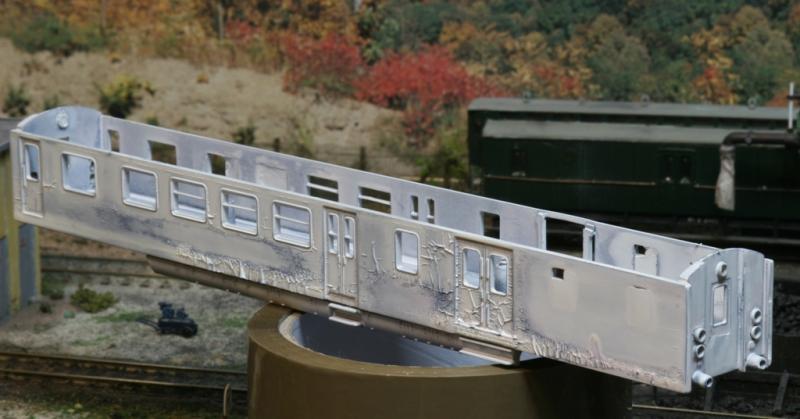

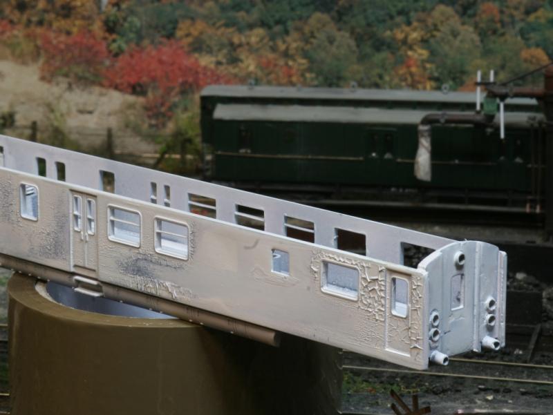

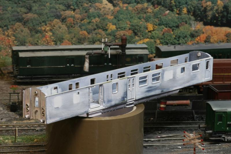

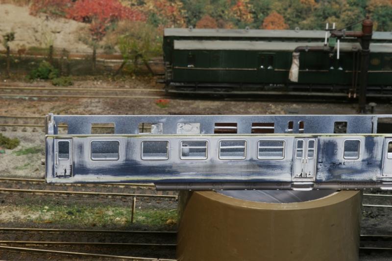

Oh Oh, er zat een laagje blauw op, en dat heb ik gedeeltelijk weg geschuurd. Rimpeltjes zijn waarschijnlijk ontstaan in de niet weggeschuurde verflaag. We gaan het zien.
  • Berichten: 12584
    • sleutelspoor
Re: Manschappenverblijfswagen ombouwen uit een LIMA plan E
« Reactie #16 Gepost op: 08 November 2014, 17:11:34 »
Zo nu naar de schuur en opnieuw in de spuitplamuur. We zullen het meemaken..
  • Berichten: 12584
    • sleutelspoor
« Reactie #17 Gepost op: 08 November 2014, 17:20:34 »
Zo lang hoef ik nu ook weer niet te wachten. Eerst de oude verf er af zien te krijgen en dan weer Schuren en plamuren :P

Spuitplamuur als afbijtmiddel gebruiken is ook een manier, misschien hele dunne laagjes proberen?
  • Berichten: 22832
« Reactie #19 Gepost op: 08 November 2014, 17:46:19 »
Helemaal kaal maken lijkt me.
Waarom eigenlijk spuitplamuur? Dit is in hoofdzaak een gladde bak met een paar geblindeerde ramen.

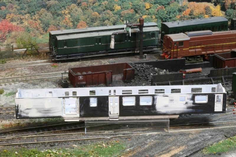

Zo helemaal kaal.
Waarom spuitplamuur? ik heb nog een bus staan, vandaar.
Ah ja, helder.  ;D
Zou toch eerder gaan voor zuinig plamuur op de juiste plaatsen en dan een keer of wat. Je had die paar raamljes nou net zo mooi dichtgemaakt.

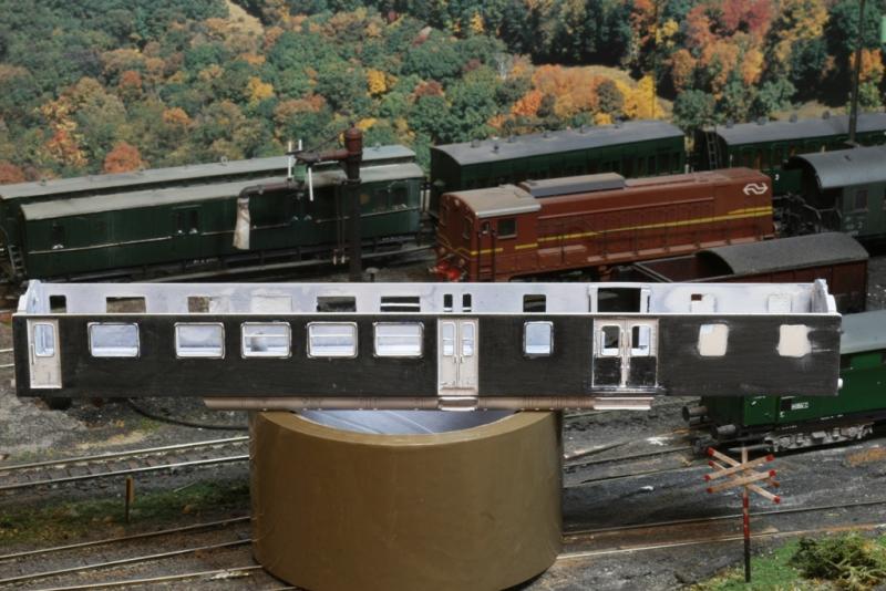

Gebruikt voor het 'ontverven' ook eens schoonmaakthinner van dit bedrijf: KLIK
Dat werkt prima zonder het plastic aan te tasten. Nou na 2 weken erin begint het wel wat te rommelen....

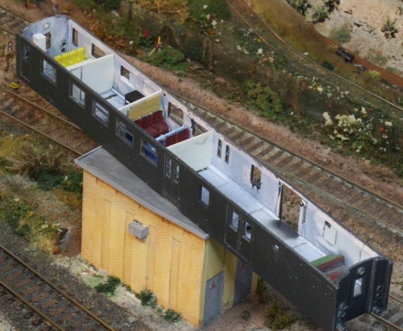

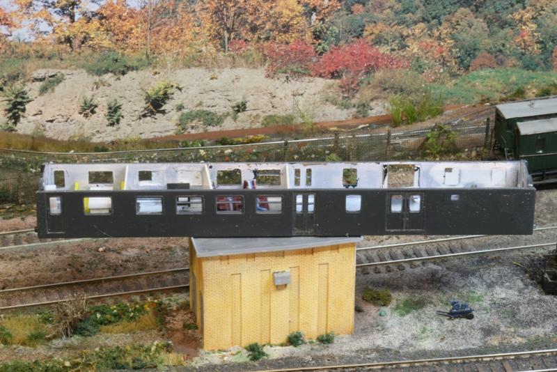

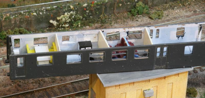

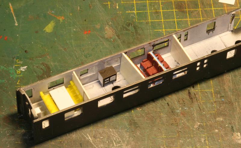

Alle verf afgekrabd, wassen en dan als proef in een donkere kleur gespoten.
Begonnen met het inbouwen van het interieur. Nog een maal licht opschuren en dan aflakken :D
Ik kan je verzekeren dat het niet eenvoudig is om een kloppende indeling te maken.
LIMA is nu bepaald niet op schaal, maar dat gaat ook op voor bv de stoelen en banken uit div ROCO rijtuigen. Zo te zien heeft iedere fabrikant zijn eigen interpretatie van 1 op 87 ???
Comandoruimte, kombuis, sanitair en bemanningsverblijf in de maak
