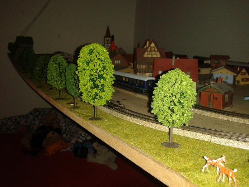

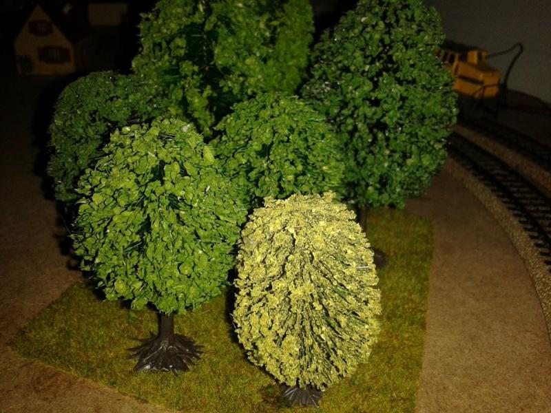

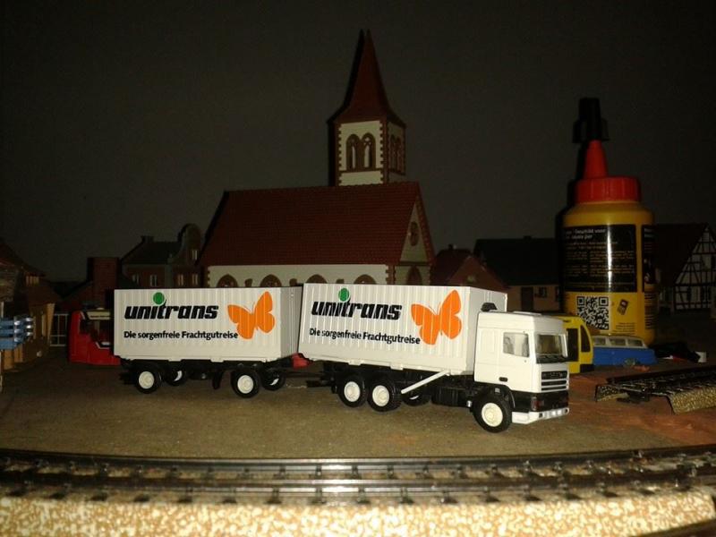

Vandaag niet heul veul gedaan, was lang bezig met gras leggen, boompjes zoeken, klooien met meten en dat soort kleine dingen. Wel wat foto's gemaakt, hoewel meer sfeer dan werkfoto's.
Wat heb ik dan wél gedaan?
Tuintje aanleggen
schutting wordt gebouwd van styreen met steentjesmotief erop gelijmd en dan verweerd
(Soort van) parkje aangelegd
Harde rukwinden hebben nogal voor kaalslag gezorgd in de bomen
Grote vrachtwaggel in het dorp op het kerkplein. Gelijk hele verkeer vast gelopen...
Hee! Wij kunnen zo de spoorlijn oversteken!
Ja, maar dat lukt niet! We zitten vastgelijmd...
He verdorie
(vertaling uit het paards)
Tumdiedumdiedumdiedumm

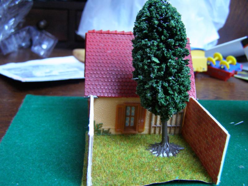

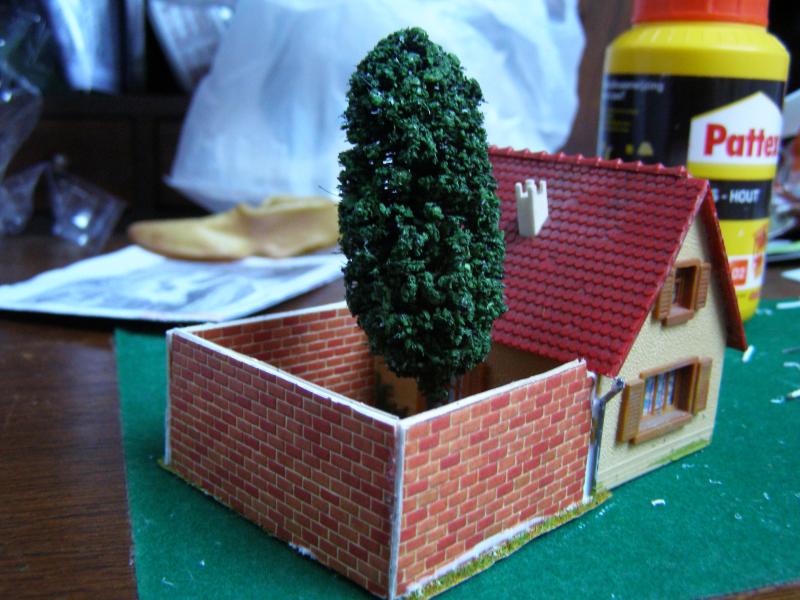

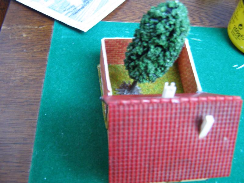

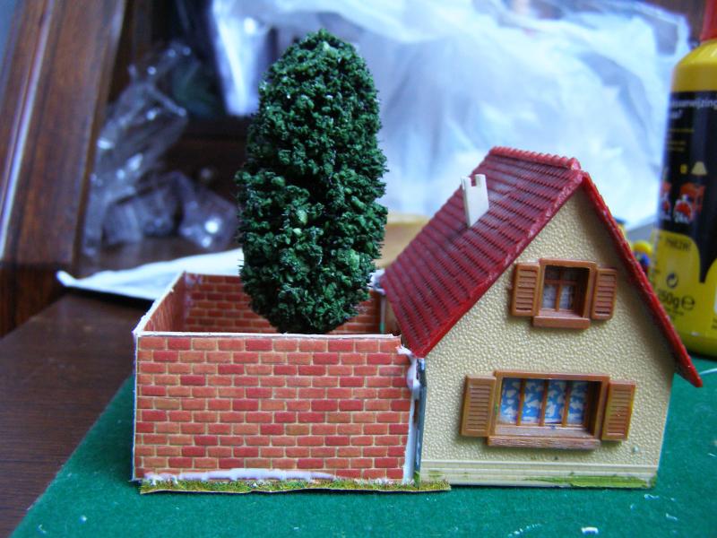

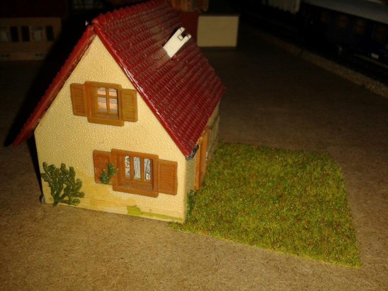

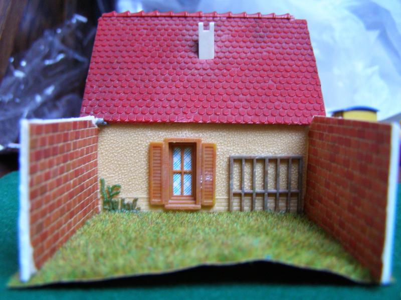

De tuin. Eigenlijk naast de woonkamer en slaapkamer het belangrijkste aan een compleet huis. In de zomer kan men er lekker eten, 's avonds een wijntje drinken, overdag kunnen de kinderen er spelen, de was wordt er opgehangen bij mooi weer. Enzovoorts enzovoorts. En ja, dan hoort een tuintje eigenlijk ook wel op de modelspoorbaan, dus vandaar deze update waarbij ik kort laat zien door middel van 8 zojuist vers van de pers geschoten foto's hoe bouwt men simpel een stenen schutting in H0.
Ik hoop dat ik hiermee jullie wat kan leren ;-)
Met 2 op maat naar keuze gesneden/geknipte plakjes styreen en daarbij op maat geknipte steentjesmotief levert al 2 korte muren op;
Dit is de diepte van de tuin. De muren zet je eenvoudig vast met een
KLEIN
beetje houtlijm. Ik begon per ongeluk met veel te veel. Had de dop gereinigd en het knalde eruit. Wat doe je dan?
Janken, janken en uitjanken
en gewoon overnieuw beginnen. Styreen is over het algemeen niet duur en een steentjes motief haal je gewoon uit de printer.
30 seconden later staat er een knoert van een boom in je mini-tuintje......
En nog eens 30 seconden later staat ook de lange muur, zie aan de korte muurkant het resultaat van ietsje teveel houtlijm. Nou is dit geen wereldramp, het droogt toch doorzichtig op, maar het is wel vervelend als het eventueel op je huisje zelf komt. Er af wassen met lauw water is het enige wat je kan doen. Gaat het niet? Pak de emmers maar weer. Ach, een huisje is niet duur
Bovenaanzicht
Schuin achteraanzicht
Zijaanzicht
Klusje van een minuut of 10, niet moeilijk, wel leuk en het houdt je van de straat

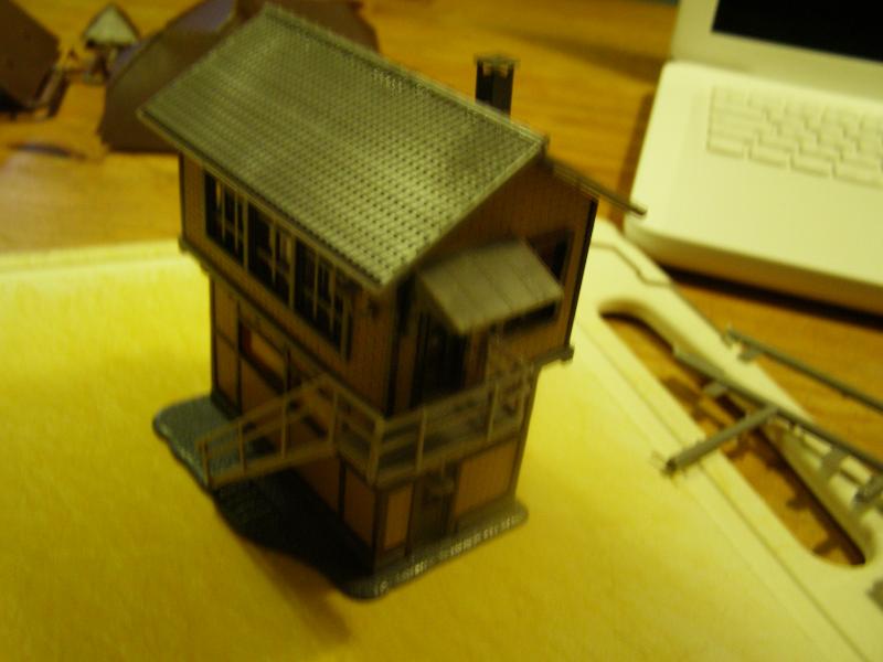

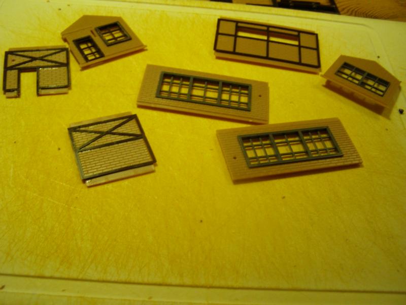

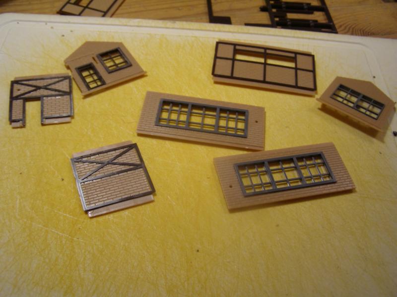

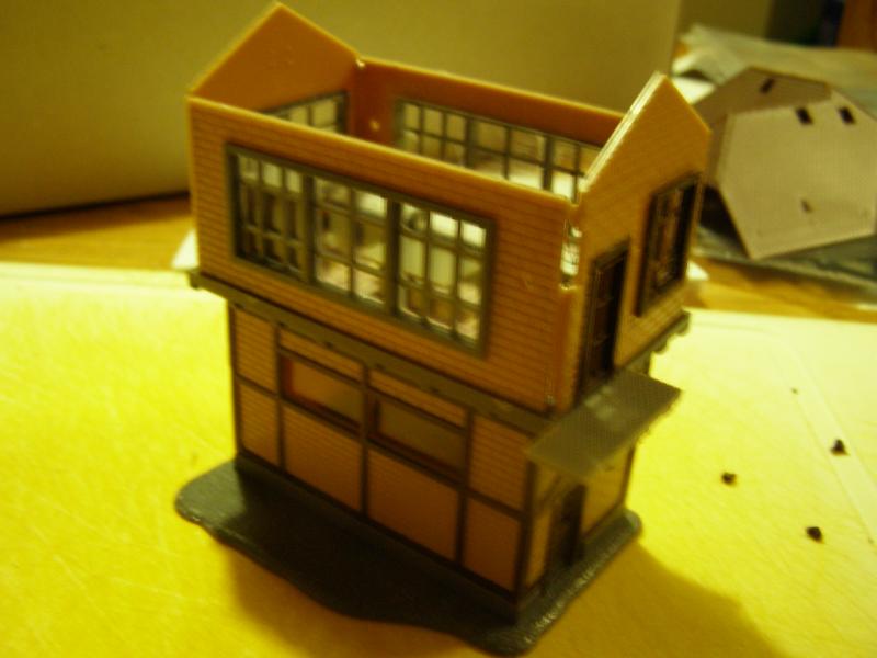

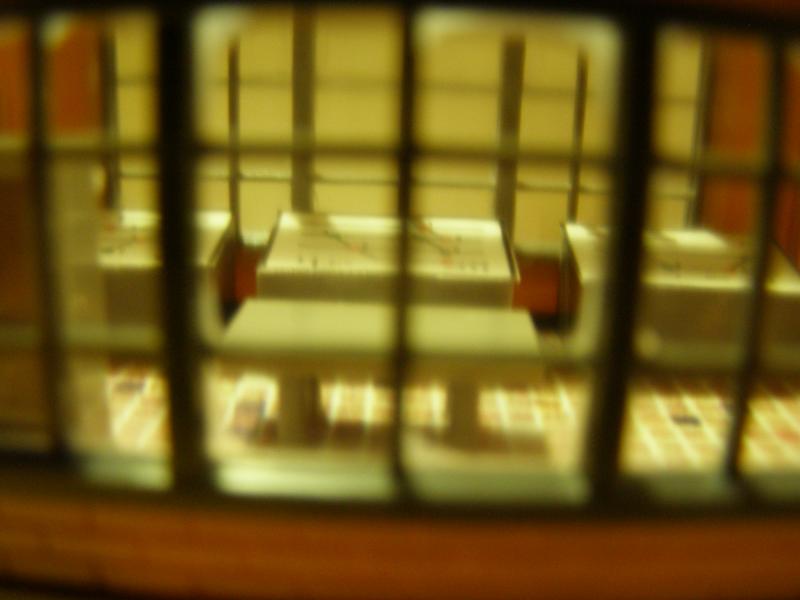

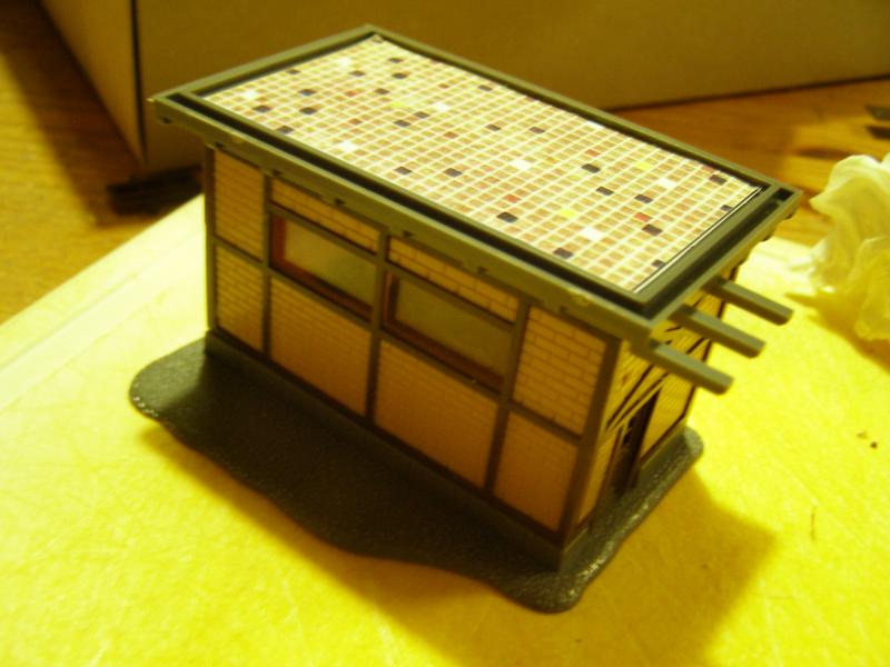

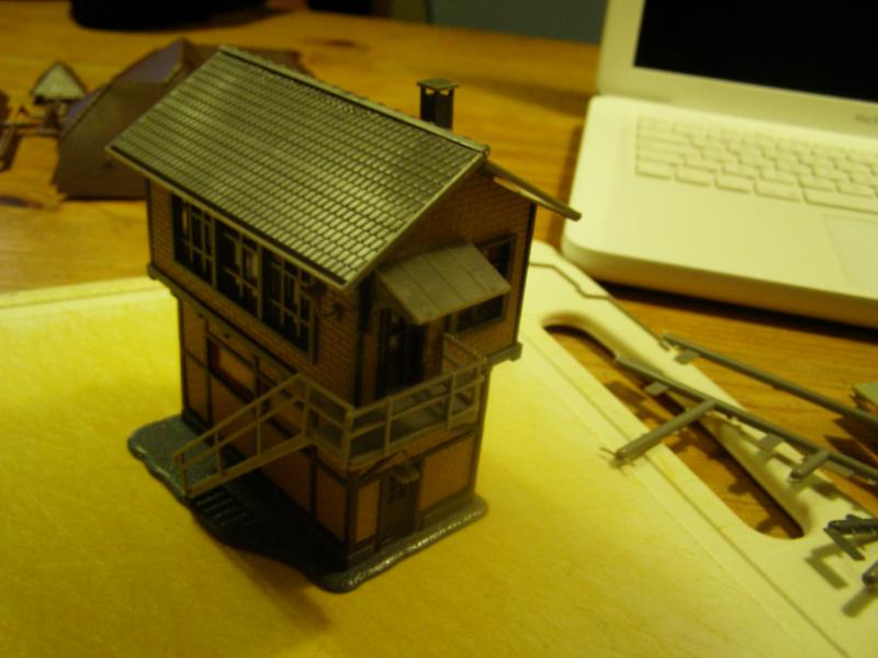

De foto's! Pampampam! Bouwpakket 1/5 is af. Het seinhuis! Gaat lekker vlug, niet te ingewikkeld, niet te simpel. Gewoon heerlijk werk. Aangezien foto's altijd meer zeggen dan wat woorden:
Alle vlakken netjes gesneden, het 'hout' geplakt in de daarvoor bestemde gleuven
Glas moet er nog in. Deur nummero 2 ook
Begane grond is klaar. Wanden nog niet vastgelijmd in de gleuven, plafond/vloer ook nog niet. Zo kan ik er nog makkelijk bij
Anderhalf uur later is ook de seinkamer klaar. Stoelen ontbraken nog op het moment van de foto.
(De vrachtwagen had vertraging

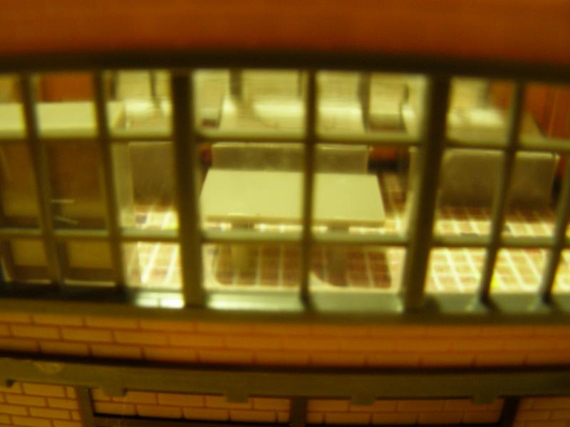

Even loeren naar binnen. Ziet er goed uit. Stoeltjes komen nog (vandaag gevonden), evenals het personeel dat nog gekocht moet worden
Grote kast voor het raam, tafel is nog leeg. Straks niet meer
Het personeel kan nu ook naar boven en beneden. Camera's gemonteerd. 1tje was ik kwijt
(vloog in mijn haar tijdens loshalen, nadeel van lang haar. Haar helemaal uitborstelen. Floep, wastie weer
de Polizei 1:87 kent me nu ook al
KLAAR!! Alleen nog even regenpijpen monteren, stoeltjes en personeel (maar de lijm is op na 1 1/2 jaar....)
Uiteraard zit het dak nog los. Wel zo makkelijk
Nu nieuwe modelbouwlijm zoeken en weer verder gaan. Volgende project: Gleis 1 und 2!
Auf Wiedersehen!

Hendrik Jan
Berichten: 7191
Re: Zuid-Duitse modelspoorbaan Sölbëringen en Hülzemühle
Reactie #42 Gepost op:
20 November 2014, 20:28:59 »
Hoho,
ga je de stenen nog voegen?
Met verdunde grijze verf zou het nog net kunnen.
Heb je straks een nog mooiere hut
groeten
Hendrik Jan
-Billy Connolly
Berichten: 12262
Reactie #43 Gepost op:
20 November 2014, 20:58:46 »
Hmmm,een bekend hok heb je daar
Lijkt wel erg sterk op t nog onvervuilde exemplaar wat hier staat

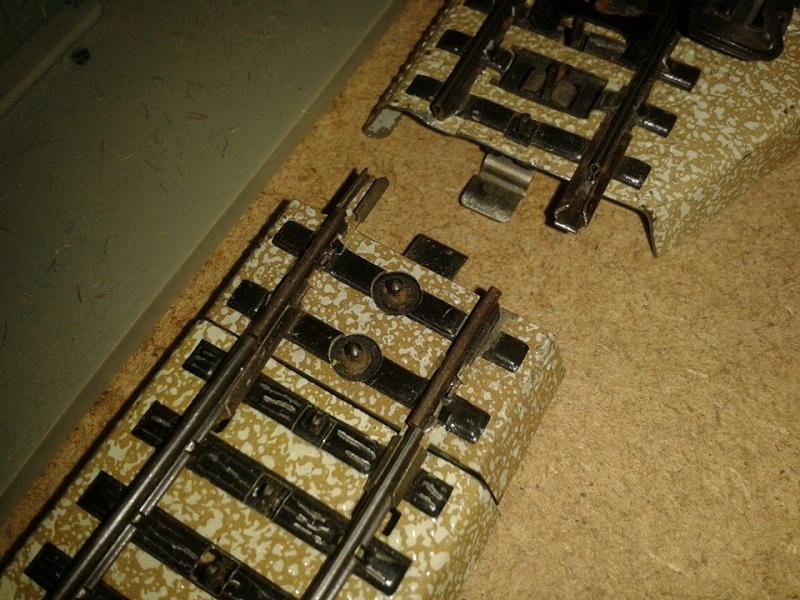

Citaat van: Sölbëringen op 17 November 2014, 12:57:51
OOK nog op zoek naar dit passtukje van M-rail:
[plaatje]
Zoek je een stukje om het open gedeelte op te vullen, of nog zo´n stukje als links naast het "gat"? Als je een stukje zoekt om het gat op te vullen, dan kun je beter dat kleine stukje verwijderen en opvullen met een Märklin 5110. Die zijn gemakkelijker te vinden.
