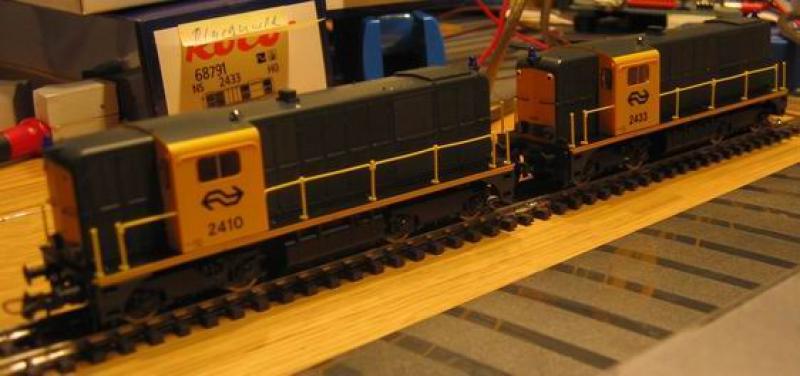

« Reactie #739 Gepost op: 21 December 2007, 22:03:37 »
Nou moe,
Kijk eens wat vanavond bij mij het station in kwam rollen....
Een zeer blije en onder de indruk zijnde Jan-Peter.
