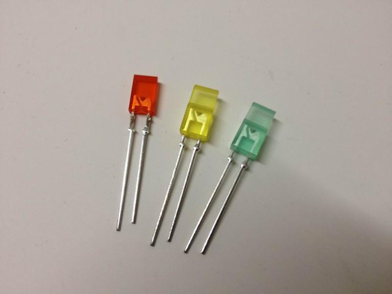

Ik vond in een doos(je) nog een heleboel led's van zo'n 20 jaar oud. Zie deze foto:
Wel grappig om ergens op mijn baan te gaan gebruiken (desnoods alleen de gele als verlichting van huisjes) maar ik ben een volkomen leek op elektronicagebied.
Als ik het hier op het forum goed heb gelezen dan zal ik een weerstand moeten gebruiken. Maar hoe groot moet die dan zijn en sluit ik die dan aan op de korte of de wat langere poot van de led?

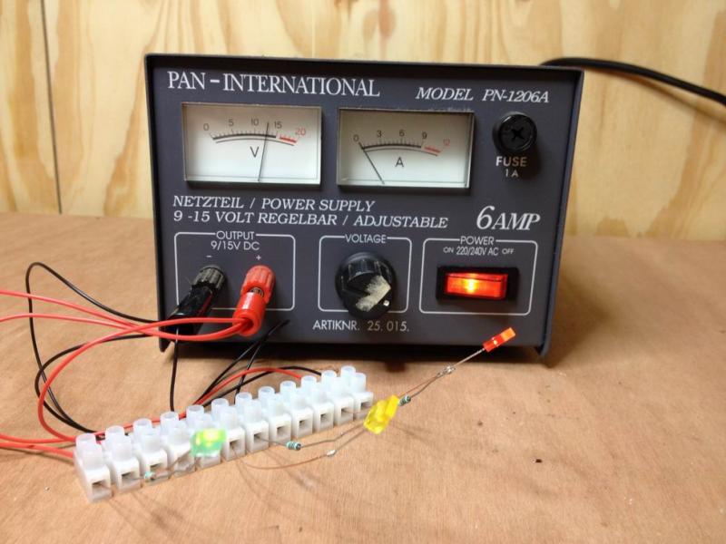

Omdat ik nog een paar 1 K ohm weerstanden had liggen (althans volgens mijn multimeter), heb ik even een proefopstelling gemaakt met een trafo die ik ook al zo'n 20 jaar in bezit heb (wie wat bewaart, heeft wat).
Ondanks dat de trafo zelf tot max 15V gaat en de meter op de trafo bij maximale stand iets van 13V aangeeft, meet ik toch een uitgangsspanning van 16V.

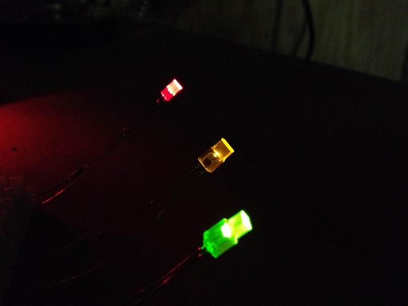

De leds doen het prima, al valt me de lichtopbrengst wel wat tegen (ze staan aan op bovenstaande foto). In het donker geven ze het volgende licht:
Ik had gehoopt om straks met de gelde leds de huisjes te kunnen verlichten, maar dat kan ik dus wel vergeten.
Misschien kan ik de rode en groene nog als seinverlichting gebruiken, maar daar zijn ze wel wat grof voor. En voor een paar euro's heb ik een mooie klant-en-klare oplossing

Deze LEDs zullen nooit veel meer licht gaan geven. Dat licht gedeeltelijk aan de bouw (heldere basis, diffuse kop) en daarnaast was de LED-techniek 20 jaar terug nog niet zover: LEDs waren prima signaalgevers, geen echte verlichters.
Wat betreft die 'trafo': het zou best kunnen dat je multimeter niet zo nauwkeurig meet óf (en dat verwacht ik eerder) dat het aan de voeding ligt.
Die kan aan mijn 3 beste schattingen lijden:
De voeding is nog gemaakt voor 220 Volt, terwijl de spanning in de loop der jaren eerder 230 tot 240 Volt geworden is. Dat vertaalt zich in een hogere secundaire spanning.
De regeling van de voeding is niet helemaal accuraat meer.
De regeling van de voeding is niet 'schoon': er komt geen nette gelijkspanning uit. Omdat de behuizing van de voeding niets zegt over 'gestabiliseerd' of 'Regulated' (dat is niet hetzelfde als regelbaar) denk ik dat dat eigenlijk eerder het geval is.
Dat verklaart dan ook meteen waarom je meter iets anders aangeeft: de meeste kunnen prima 'echte' wisselstroom met een gelijke verhouding tussen positieve en negatieve helften meten en ook goed 'echte' gelijkspanning meten, maar gaan al vaak raar doen met alles wat er tussen in ligt.
Maar, dat is allemaal slechts gissen
Alleen het bovenste deel van dit bericht klopt
Dirk J
Berichten: 1462
Re: Hoe led's aan te sluiten op 15-16V?
28 October 2014, 22:47:44 »
... of het metertje op de voeding is niet erg nauwkeurig
... of het metertje op de voeding staat niet op 0 bij 0V
... of een combinatie van meerdere genoemde mogelijkheden
Maar ik zou in eerste instantie het paneelmetertje wantrouwen.
