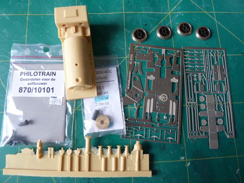

Recentelijk heb ik te Houten een MK NS 8200 bouwpakket gekocht. Aan de doos te zien heeft deze lang genoeg ongeopend in een hoekje gelezen. Tijd om daar verandering in te brengen.
Verpakt in een flinke verpakking, zeker voor de totale grote van het lokomotiefje vond ik maar liefst twee kappen. Ik heb er gelijk maar een setje verende buffers van philotrain bijgekocht. In de set treffen we naast de kappen een setje resin onderdelen en een etsplaat, een duidelijke bouwbeschrijving aanvulling op deze bouwbeschrijving en een mashima met vliegwiel, luxe dus.....
Volgende keer in Houten, maar eens bij MK langsgaan, kijken of hij nog gietdelen van de dom en schoorsteen heeft, zeker de dom geeft een mooier messing uiterijk dan deze resin delen. Niets ten nadele van de resin onderdelen welke zeer goed gegoten zijn.

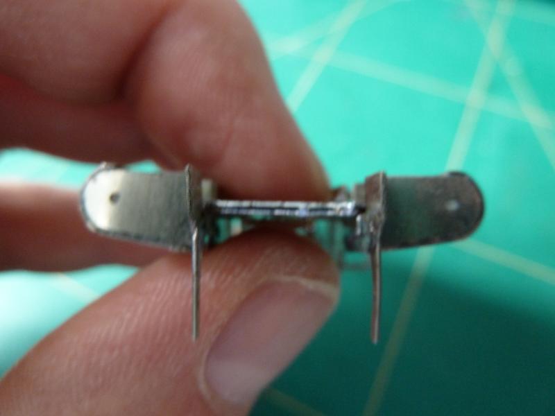

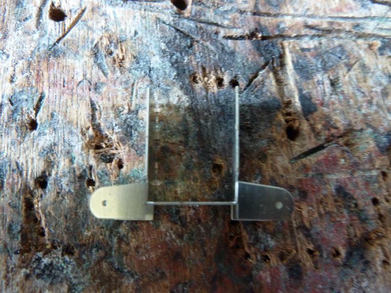

Eerst het motortje maar eens laten inlopen, hiervoor heb ik hem direct verbonden met een oude, vertrouwde fleischmann trafo. Ondertussen verder gegaan met het onderstel. Dit is van een blank soort metaal, waarvan ik de naam even kwijt ben, en laat zich met een beetje beleid goed buigen tot in de juiste positie. Waardoor er al snel een soort van chassis ontstaat.
De kit komt met een achteras die iets speling moet hebben, de aslagers gepast, waarna ik het chassis verstevigd heb aan de bovenkant met een messing draad aan beide zijdes. (Dit is conform de bouwbeschrijving).
Daarna direct alle vouwnaden versterkt met een dot soldeer, aangezien dit toch de zwakke plekken blijven. Volgende keer meer.

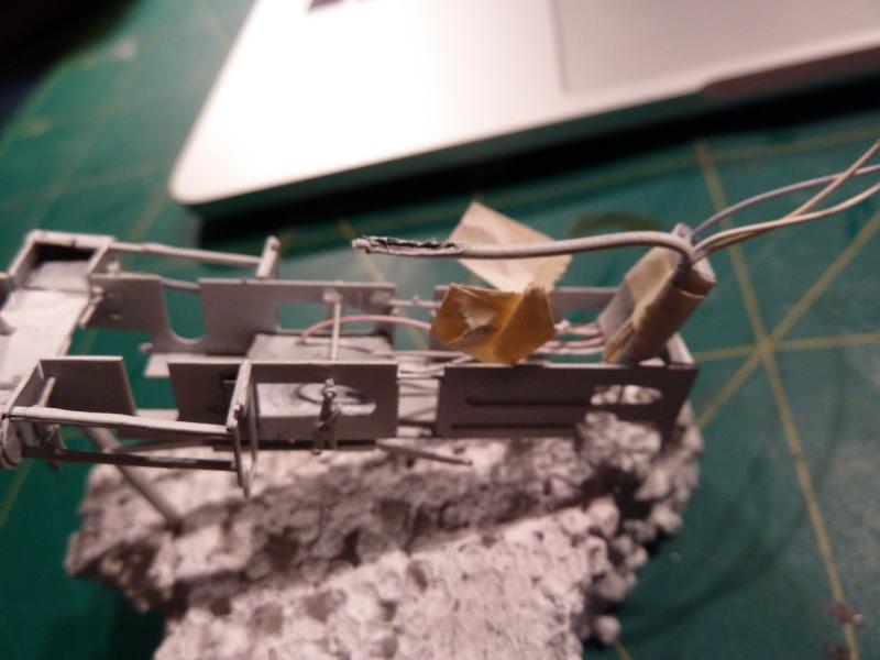

Zo langzamerhand is het wel weer eens tijd om hier wat vorderingen te laat zien. Ondanks dat ik hier niet veel verteld heb is het model al ver gevorderd.

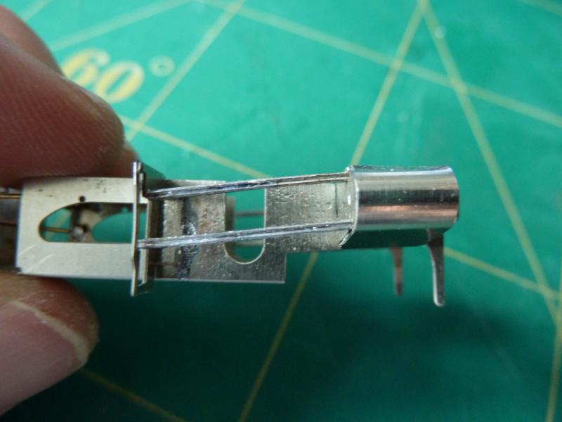

Als eerst maar eens verder gegaan met de cilinders, door het volgen van de bouwbeschrijving komt men een aardig eind en is het uiteindelijk redelijk makkelijk, de buitenwand wordt met gepaste kracht om de zijkanten gevouwen, waarna ik aan de binnenzijde de ruimte heb gevuld met een minimaal blokje lood.
Daarna de geleide stangen, dit zijn dunne etsplaatjes welke een aantal maal gevouwen dienen te worden. Echter breken de vouwnaden al bij normale ademhaling >:(
Uiteindelijk met redelijk veel geduld, enkele niet te herhalen bewoordingen en een flinke dot soldeer het gehele spul redelijk intact aan het chassis geplakt. Bah dat viel toch ff tegen. Maar het resultaat is uiteindelijk best redelijk.
Het rem systeem genoteerd, afdekplaatjes van de cilinder koppen erop en dan is het chassis eigenlijk klaar, behoudens dat ik de lege ruimte tussen de eerste en tweede as, gevuld heb met een tweetal plak (jes) lood.

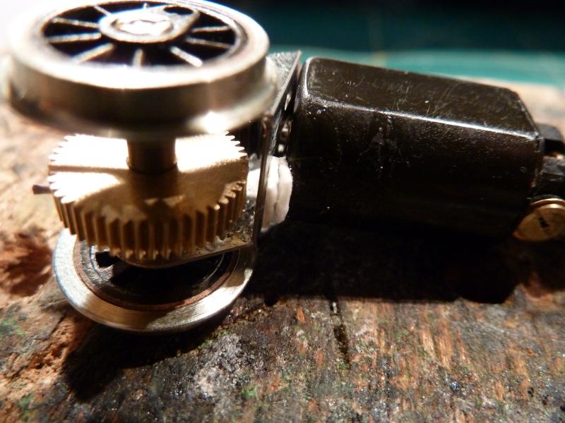

Daarna verder met de aandrijving. Hiervoor is een mashima met met vliegwiel voor bijgeleverd, en een apart papier wat verkondigt dat er tussen motor en tandwiel kast een aantal plakjes styreen geplakt moeten worden.
Waarna er eigenlijk redelijk goede aandrijving ontstaat.
Daarna volgt een goede avond knoeien met de drijfstangen, zodat het geheel uiteindelijk kruipend functioneert als de motor direct aangesloten word op een oude vertrouwde transformator.  Dit heb ik maar stapje voor stapje gedaan, eerst de beide wielen met elkaar verbinden, daarna aan 1 kant de kruiskop erbij, en pas als dit goed loopt de andere kant ook. Zo blijft het ook voor deze bouwer overzichtelijk waar er problemen zijn. Kost even tijd, maar is belangrijk voor de toekomst.
Daarna de bij het bouwpakket geleverde stroomafname bevestigd en een ESU mini aangesloten.... met als gevolg kortsluiting op wissels. Het blijkt dat de stroomafname zo dicht boven de rails hangt dat er eigenlijk geen soldeer onder mag zitten. Goed vlak maken is dus het devies, daarna geen problemen meer gehad met kortsluiting.  (y)
Waarna het geheel er zo uitziet:
Daarna verder met de opbouw.. maar das voor de volgende keer.
gr rik

Als je een messing dom en schoorsteen van Maikel kan krijgen, betekent dit extra gewicht. En dat heb je nodig voor goede adhesie of wielcontact. Ik heb het lood tussen het frame en in de cilinders verstopt. In de cilinders in is een klein beetje ruimte om klein vislood in te proppen. Alles wat extra gewicht geeft is mooi meegenomen.
« Laatst bewerkt op: 08 January 2015, 11:32:13 door zuylen »

klopt, heb ik ook gedaan, lood in de cilinders, en enkele plakjes op de grond van het chassis. Ik heb een setje met messing gietwerk kunnen verkrijgen.
Echter durf ik de frees niet in de kap te zetten om daar onder de ketel nog extra lood in kwijt te kunnen. Het gewicht blijft wel aan de lage kant.
gr rik
