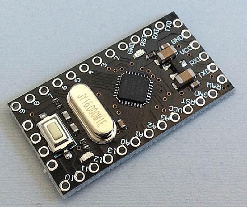

Ja dat kan maar je bent beperkt. Het moet namelijk wel een hardware interrupt pin zijn. Zie hiervoor de
attachInterrupt()-pagina
. De Pro Mini is gewoon een kleine Uno dus deze heeft maar twee hardware interrupts op pin 2 en pin 3 (en in code dus 0 en 1).
In het MynaBay voorbeeld wordt deze bovenaan met een define aangegeven, standaard dus voor pin 3.
#define kDCC_INTERRUPT 0
Maarja, eigenlijk komt het er dus alleen op neer dat je het meegeeft met de functie:
DCC.SetupDecoder( 0x00, 0x00, kDCC_INTERRUPT );
Je kan het ook daar rechtstreeks opgeven.
