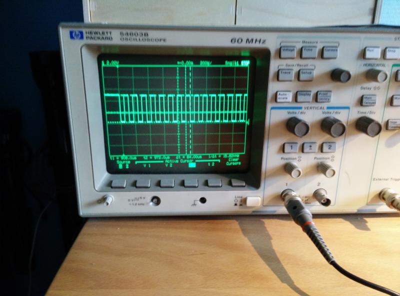

Gelijk daar een kleine update over. Ik ben er nu eigenlijk wel van overtuigd dat de hardware van de adservo werkt. Alle signalen nog eens met de scope bekeken en wat uit de opto komt is dik in orde. Netjes scherpe transities tussen 0 en 5V.
(Okay, in mijn gedachten was het plaatje scherper  ::) )
Blijven er twee mogelijkheden over (die eigenlijk op hetzelfde neerkomen). Of het signaal uit MRdirect is niet mooi genoeg of de DCC library is te kritisch. Ik ben dus bezig met de library uit te spitten. Ik heb helaas geen andere centrale om het te kunnen testen.
Wat ik in ieder geval gemeten heb is dat MRdirect is dat "1" bitjes wel wat lang zijn. (Voor een "1" 60us laag en 64us laag wat precies aan de grens ligt wat een decoder moet snappen.) Maar dit ophogen in de sketch heeft nog geen effect gehad. Zou nog kunnen dat de code vindt dat er te veel verschil in het H en L deel van het signaal zit (zou 6us mogen zijn). Alle locdecoders die ik heb die snappen het signaal in ieder geval wel.
Voor "0" bitjes is wat meer ruimte in de specs. Dus de gemeten waarde van 120us H en 120us L of 184us H en 180us L zou ook ruim binnen de spec moeten vallen.
We zoeken dus weer verder. Helaas nu door de week wel redelijk druk dus moet het van deze kleine momenten en het weekend hebben  :-\

Timo, als je op de scope 64 us meet dan zou ik eens proberen in de code kOne_Max op 74 te zetten.
Er kan max 8us tijdmeetfout in de Arduino optreden, en in de code staat kOne_Max default op 64, dat zal waarschijnlijk niet echt heel goed gaan.

@Rudy, zoals ik schreef had ik dat al als eerste gedaan. Waarde voor een "1" tussen 40us en 80us (standaard tussen 52us en 64us) en een "0" tussen 81us en 10000us (standaard tussen 90us en 10000us). Maar helaas, ook dan zie ik geen pakketjes voorbij komen. En zoals eerder gecheckt krijgt de Arduino wel interrupts van het DCC signaal.

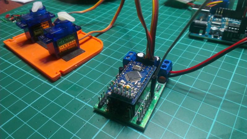

@Timo , Decoder 63 uitgangen kunnen puls gericht werken ,dus 2 uitgangen via relais naar de Adservo.
Voor mijn wissels sturing ,nog met spoelen gebruik ik nu 0.2 sec puls.
Voor de programmering Adservo lukt het afstellen rechts om uit midden stand niet , links om lukt wel.
Ik ben nog niet aan de laatste programmering (snelheid toegekomen).
De servo's werken goed daar heb ik een generator test unit voor.
wil.

Als links om wel lukt maar rechts om niet zou ik de knop op de G aansluiting controleren. Vandaar ook mijn vraag, kan je ze (met geresette instellingen) wel gewoon bedienen? Standaard moeten de servo's allemaal al naar dezelfde eindposities lopen.

@Timo, nee de knoppen werken wel , dat zou een zeldzaam defect zijn.
Naar aanleiding van jou uitleg m.b.t. van de pull up met een basis spanning 5volt ben ik gaan meten.
Nu dit is de oplossing ,heb ik stap 19 stomweg de aangeven R2/R5/R7/en R10 aangebracht ,dus R3/R4/R8/en R9 open gelaten.
Gewoon overheen gelezen , dus probleem hiermede opgelost.
wil.

Vanavond ook maar eens een printje bestukt. Ik had helaas geen brugcel en 7805 liggen. Die gewoon overbrugd en een 5V voeding gebruikt. Voor de aansluiting van de schakelaars heb ik pinheaders gebruikt ipv schroefconnectors. Dat met het oog op flexibiliteit. Kan ik er later ipv schakelaars altijd nog 4 extra servo's op aansluiten. Allereerst de complimenten aan Timo voor het printontwerp. Dat is echt top. Alles past precies, er is geen mm onbenut gebleven. De oplossing om de ingangen van de schakelaars ook als uitgangen voor de extra servo's te kunnen gebruiken is echt subliem. Even proefgedraaid met twee servo's en een draadje als schakelaar. Het programmeren van de servostand en snelheid is echt heel eenvoudig en werkt perfect. Ik heb wel een andere montagevolgorde aangehouden dan de, overigens zeer goed verzorgde, handleiding voortschrijft. In het algemeen monteer ik eerst alle passieve componenten van klein naar groot en tot slot de actieve elementen zoals de optocoupler. De grote spanningsregelaar komt als laatste. Morgen maar eens de DCC decoder software installeren samen met de servo software en kijken of e.e.a wil werken. Voor vandaag weer genoeg.
