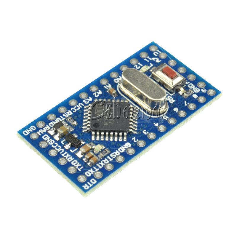

1. De Pro Mini heeft net als de Uno een kristal! (althans de China exemplaren die ik heb).
foto Ebay
2. De Pro Mini doet het ook. Zie mijn bovenstaande bericht.

Frits, mooi dat het werkt! Maar heb jij echt zo'n groot kristal op die dingen zitten? Zo ver ik in kan schatten heeft mijn Pro Mini ook een kristal maar een lief klein SMD dingetje. Het zou kunnen dat deze te grote afwijking heeft, ik zal eens moeten. (Maar moet ik even de clock out fuse zetten en dus een andere Arduino als ISP opzetten...) Wegens ziekte en nu opkomend tentamen heb ik nog niets kunnen gaan meten. Maar het feit dat het bij jou werkt schept weer hoop. Dan zal ik vast ook gewoon wat fout doen  ;D

Op mijn Pro Mini zitten inderdaad ook hele kleine smd kristallen. De foto was de eerste die ik tegenkwam op Ebay en het kan niemand ontgaan dat er een kristal opzit.  ;D

Ah, vandaar. Ja, ik heb ook mini kristallen  ;D

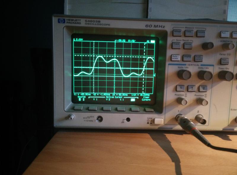

Verder heb ik net even me trouwe HP54603B aan geslingerd en aan het meten geslagen. Ik wilde dus eens weten of de clock van de Pro Mini misschien erg afwijkt. Om dit te meten heb ik in een andere Arduino Pro Mini de ArduinoISP sketch geladen. Daarna een "nieuw" board aangemaakt in de Arduino IDE maar met de fuse voor clock out gezet (low bit 6). Hierdoor komt de clock op pin 8 (PORTB0) te staan. Probe eraan en gaan. En zover ik kan zien is die klok prima in orde. Gewoon spot on 16Mhz.  8) De timing van de Pro Mini zou dus het probleem niet mogen zijn.
Maar goed, dit brengt me dus nog niet verder. Nu maar eens me MRdirect opstelling checken (spoortje eraan) en toch eens even kijken of het signaal goed aankomt bij de Arduino.
