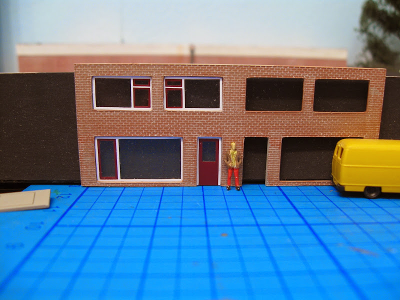

Ligt het aan de foto of aan de plotter, maar het komt op mij alsof de boel niet recht geplot is en dan met name in de hoeken.
  • Berichten: 12262
Re: Twentse modelbaan
« Reactie #31 Gepost op: 08 November 2014, 17:58:06 »
 t lijkt idd een scheetje beef,euh beetje scheef  ;)

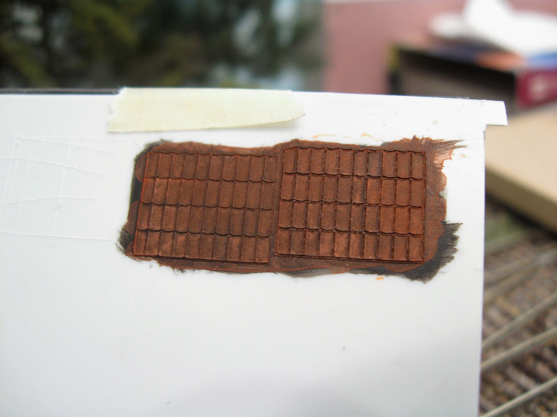

Hier een test voor eigen dakpannen.
De linker set is met instelling: mes 10, 1x snijden, druk10 De rechter set is mes 10, 2x snijden druk 33.
Ik heb eerst de pannen geschilderd met zwarte  revell  verf en daarna ben ik er met verdunde plakkaatverf er overheen gegaan.
Ondank dat er geen echte golven zijn vind ik het er best goed uit zien. De opstaande randen van het styreen door het snijden geven juist nu wel een soort 3D effect.
Ook dit ontwerp is getekend in nanoCAD 5 en geplot met de Silhouette Portrait plotter. Het styreen is 0.5mm dik.
Olaf

Ze ogen me wat groot, maar dat kan bedrog zijn
links vind ik persoonlijk vele malen mooier

Ik zal de komende dakpannen doen zoals de linker versie.

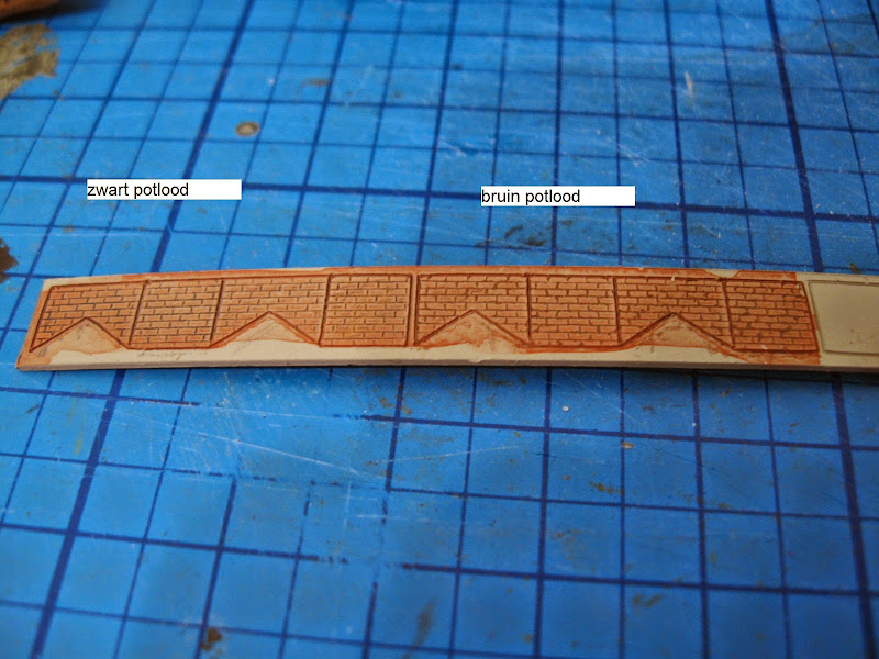

Ik heb een stel gevels op kleur gebracht.
Als basis een grijs met daaroverheen verdund rood. Helaas blijven de voegen niet grijs.

Ik heb nu een redelijk goede methode gevonden om de voegen te kunnen kleuren.Ik gebruik nu gewone kleurpotloden. Ik heb een test gedaan met grijs en wit.
Beide lijken wel goed. De grijze valt alleen nauwelijks op als hij op de treinbaan staat. De foto's zijn lichter dan wat je in werkelijkheid ziet. Ik denk dat ik toch maar wel witte voegen doe. Ze lijken namelijk toch grijs als het op de baan staat.
De dakpannen zijn eerst volledig zwart gekleurd met revell aqua verf. Daaroverheen heb ik met de airbrush rode plakkaat verf aangebracht. Als laatste heb ik een fijne mist van grijs eroverheen gespoten.

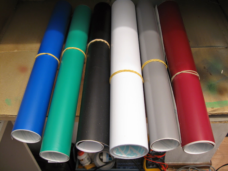

Verder is het vinyl voor de kozijnen en andere toekomstige projecten ook binnen.

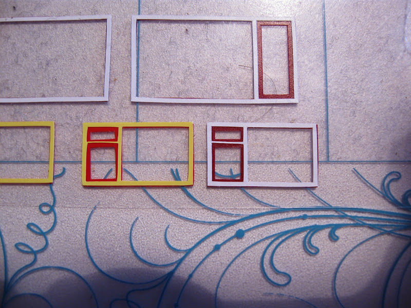

Kozijnen in de maak.
Ik heb nu "overcutting" aangezet en op 0.1mm gezet. Nu lijkt het wel iets beter uitgesneden te worden. Het mesje wordt ook nu wel steeds opgebeurd.

Ziet er wat mij betreft veel beter uit dan de eerdere versie. (y) Goed bezig!

Je maakt je kozijnen nu precies zo groot als een kozijn moet zijn. Je zou ze boven en onder en aan beide zijkanten ook nog een 1 cm breder kunnen maken. Die brede extra stroken plak je toch achter je gevel, die zie je later niet meer, maar het lijmt makkelijker en geeft een groter oppervlakte voor hechting. Is dat een idee?
Groet, Hijlco

Ik plak trouwens de kozijnen direct op het doorzichtige folie. Het geheel plak ik dan tegen de wand. De passing is goed. Met de volgende huisjes wil ik de overcut ook aanzetten misschien dat dan daar de raamopeningen ook rechter worden.
