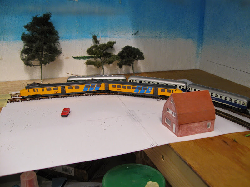

Hallo
Ik ben druk bezig met het bedenken van de layout van de modelbaan.
Hieronder is een bocht te zien die bestaat uit bochten R2 (228.2mm) en R3 (261.8mm).
Misschien moet ik toch maar ruimere bochten maken. Maar ik moet nog wel ruimte aan de achterkant overhouden zodat ik nog wat bomen kan plaatsen.
Olaf

Véél ruimere bogen gebruiken, dit is echt geen gezicht, hooguit de grootste radius uit de standaard reeksen van de diverse fabrikanten zijn te gebruiken als boog voor het binnenste spoor, maar meestal zijn die eigenlijk ook nog (véél) te krap.

En dit zijn 1op 100 rijtuigen zo te zien .
Met  1op 87 raken ze elkaar geheid.

Pssst Roadster36... het is N ;)

Dealniettemin heeft hij gelijk.  ;D

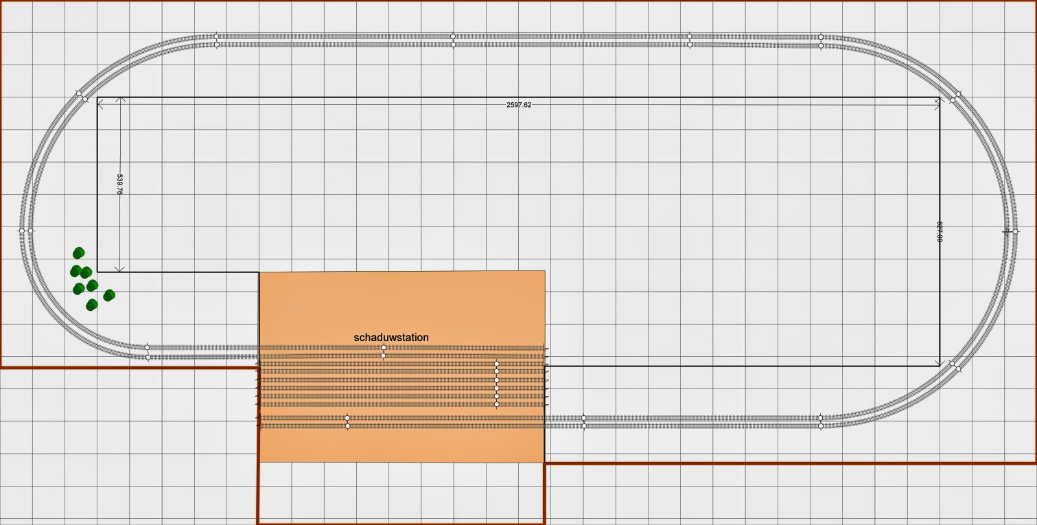

Hallo
Nou ik vind het zelf ook niet mooi.  ;D R2 was de minimale aanbevolen bocht. Eigenlijk nog veel te krap. Dus weer aan het ontwerpen gegaan.
Hier een voorlopig baanplan.
Bij de ruime bogen: binnenste rail = straal 575mm buitenste straal 600mm. De bocht linksonder: binnenste straal 360mm, buitenste 390mm.
Het schaduwstation bestaat uit een schuifplank met rails.
Groter: http://3.bp.blogspot.com/-T6Zwlr3tAd8/VHzItn6BwTI/AAAAAAAAB-I/aZLn0srzPzk/s1600/berging.jpg
Olaf

Hoe lang is die plank van het schaduwstation, oftewel, hoe lang kunnen je treinen zijn?

ongeveer 90 cm. Het grid is 10x10 cm.

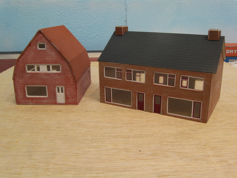

Hallo
Alle 3 de huisrijen zijn nu in elkaar gezet. Ze moeten nog wel verder bewerkt worden.
En de volgende plot ligt ook al klaar.
Olaf

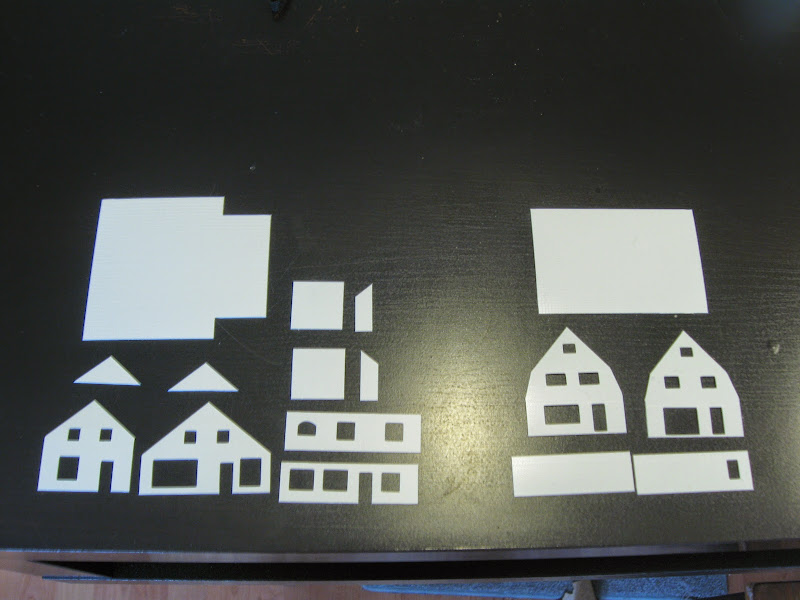

Hallo
Ik heb nu weer 2 huizen in de maak.
Olaf

Hallo
Het schiet al aardig op met die huisjes.
Meer foto's op mijn blog: http://bouwwerkenvanolaf.blogspot.nl/2014/12/n-scale-vlog-93-2-huizen-nu-grotendeels.html
N scale vlog 93 is nu online. http://youtu.be/kcBuSf-i5dY
Olaf
