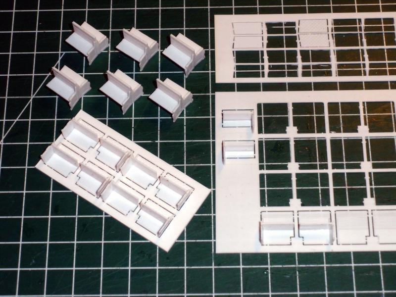

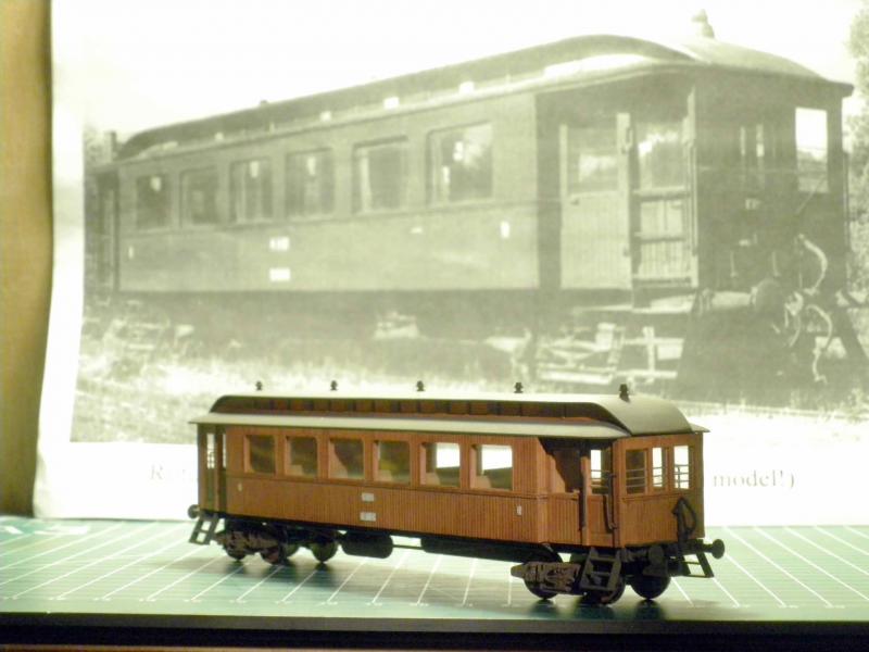

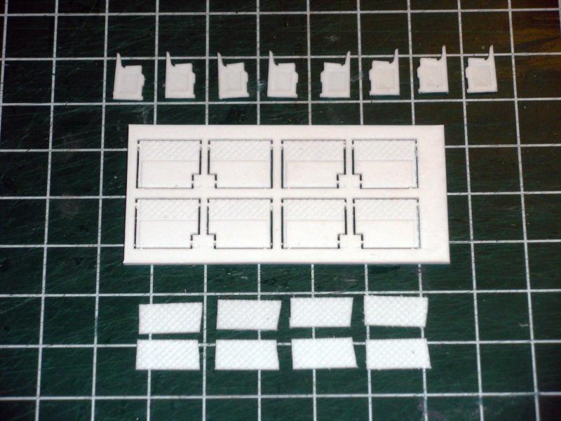

Het is alweer een hele tijd geleden dat ik mijn eerste tramrijtuig van de LTM (Limburgse Tramweg Maatschappij) had gemaakt.
Dat was een 2e klasse rijtuig.
Nu is het tijd voor mijn 2e versie: de 1001-1010 1ste/2e klasse.
Deze heeft een iets andere indeling dan de 1501/1510 die geheel 2e klasse is.
De 1001-1010 heeft 2 aparte Kompatimenten voor de 1ste klasse en de rest is 2e klasse.
Dit is alleen van buiten te zien door de iets grotere afstand tussen de ramen.
Dat betekend dat de banken nu verschillend zijn voor elke klasse.
Dit worden nu de 1ste klasse banken. Die waren met stof bekleed en dit is dan te zien door het kruiselinge stiksel in de "stoffen" bekleding.
Dit zijn de 2e klasse banken en die blijven hetzelfde als bij het eerste rijtuig.
Tot zover het begin van m'n 2e rijtuig.
Word vervolgt....

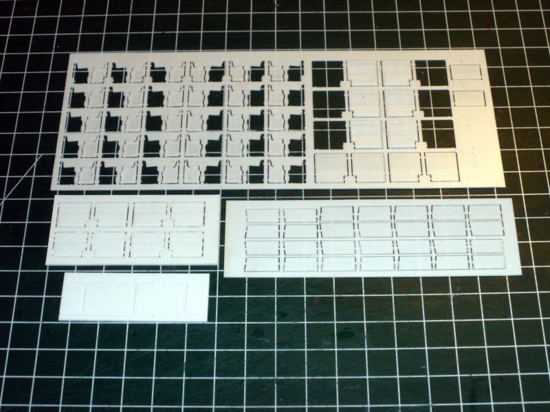

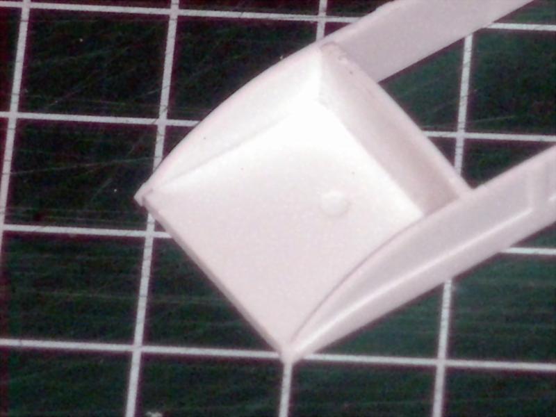

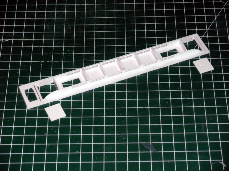

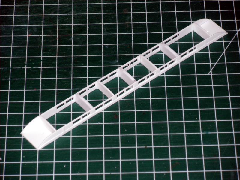

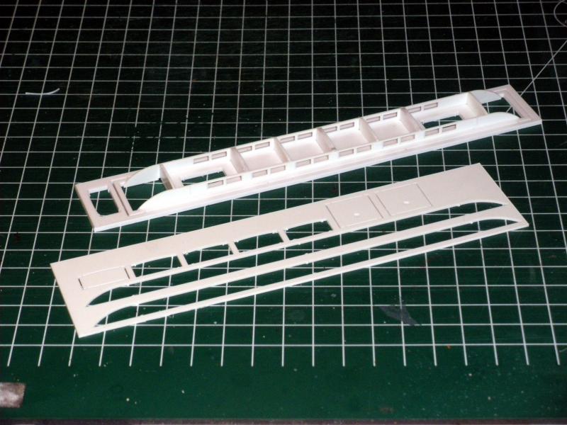

Verder met het dak.
Deze is iets anders aan de zijkanten door de andere indeling van de ramen.

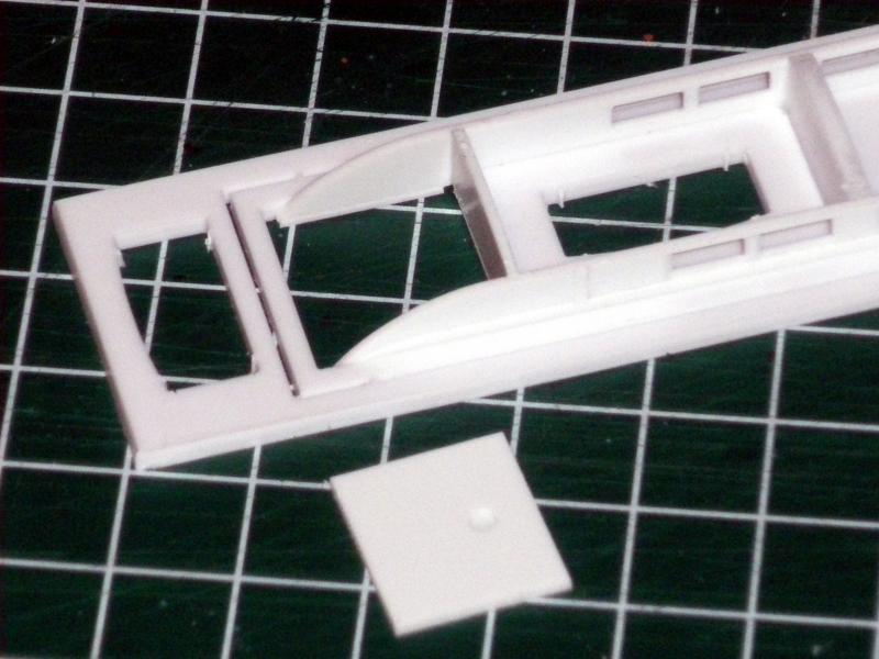

Ook heb ik deze keer de uiteindes wat anders gemaakt. In het rondje (van de vierkante losse plaatjes) komt later een stukje rondstaf voor de 2 ventilatiekappen aan de uiteinden van het dak.
Hier een detailsfoto van t plaatje.
Deze worden zo in het dakframe verlijmd.
En zitten zo in het dakframe gemonteerd. Hierdoor komt het stukje rondstaf recht te zitten als het door het dak gestoken gaat worden.

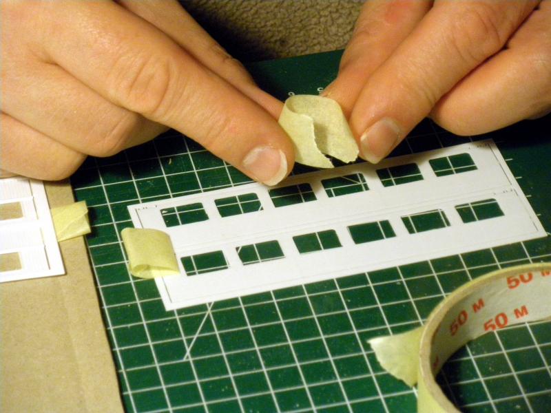

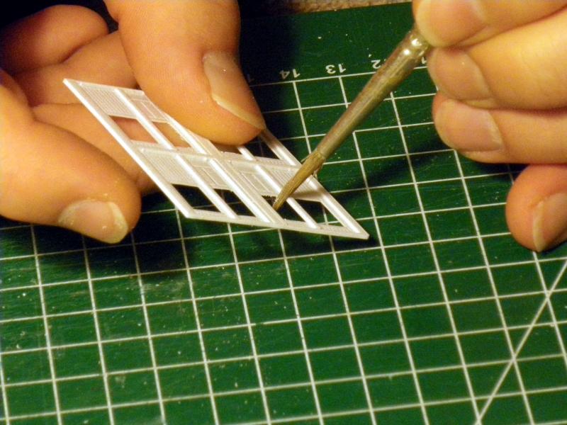

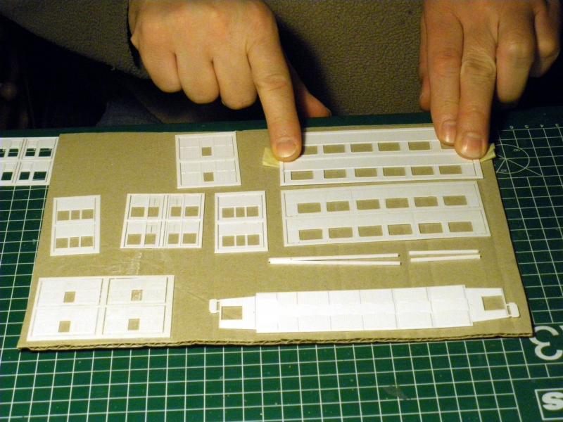

Nu verder met de andere onderdelen die vooraf gespoten gaan worden.

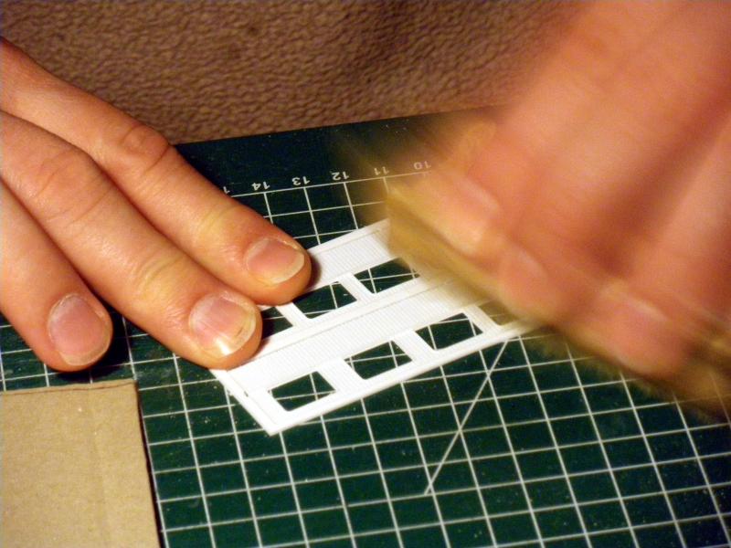

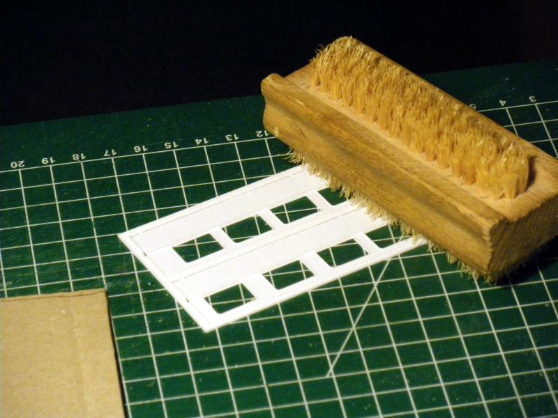

Met een borstel de losse braampjes verwijderen.
Ik gebruik daarvoor een nagelborsteltje.

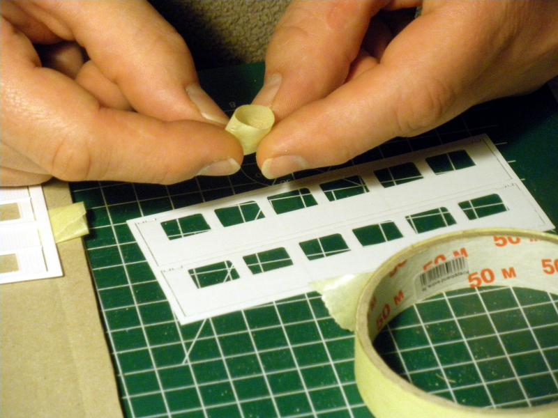

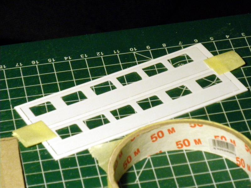

Om de onderdelen te kunnen airbrushen plak ik deze vast op karton. Hiervoor gebruik ik gewone tape van de bouwmarkt.
Ik plak een stuk dubbel...
en plak die op de betreffend onderdeel. Deze tape laat veel minder lijmresten achter dan dubbelzijdige tape.

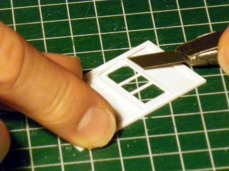

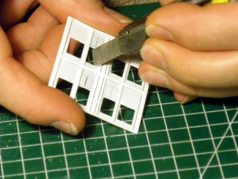

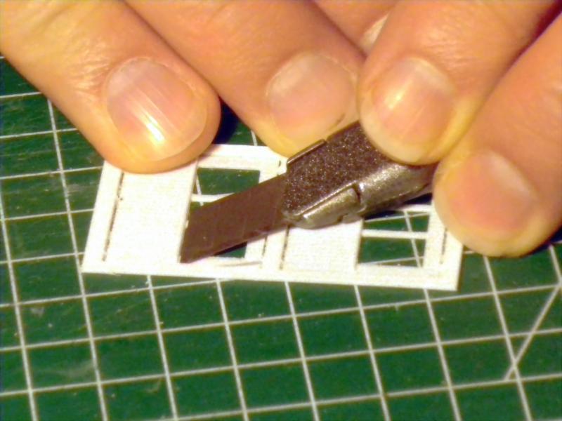

Bij sommige onderdelen blijven er wat dikkere bramen zitten. Die moet ik voorzichtig wegsnijden.
Dit kan gebeuren door een tekenfout ( blijft menselijk hè) of bij hele kleine freesjes. Tja, het blijft hierdoor toch een beetje handwerk.
Ook blijven er soms hele fijne braampjes bij de raamopeningen zitten. Die schraap ik voorzichtig met een mesje weg.
Ook krijg ik die weg met een beetje thinner. Vooral niet te veel aanbrengen, maar hele keine braampjes smelten zo snel weg.
Zo als laatste alle onderdelen met dezelfde kleur op karton plakken. Hopelijk morgen spuiten..........
Wordt vervolgt.
