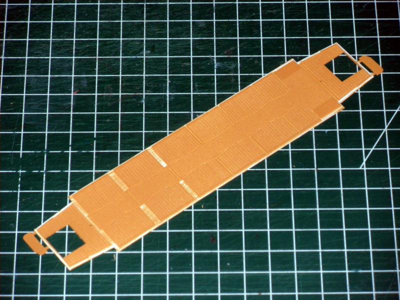

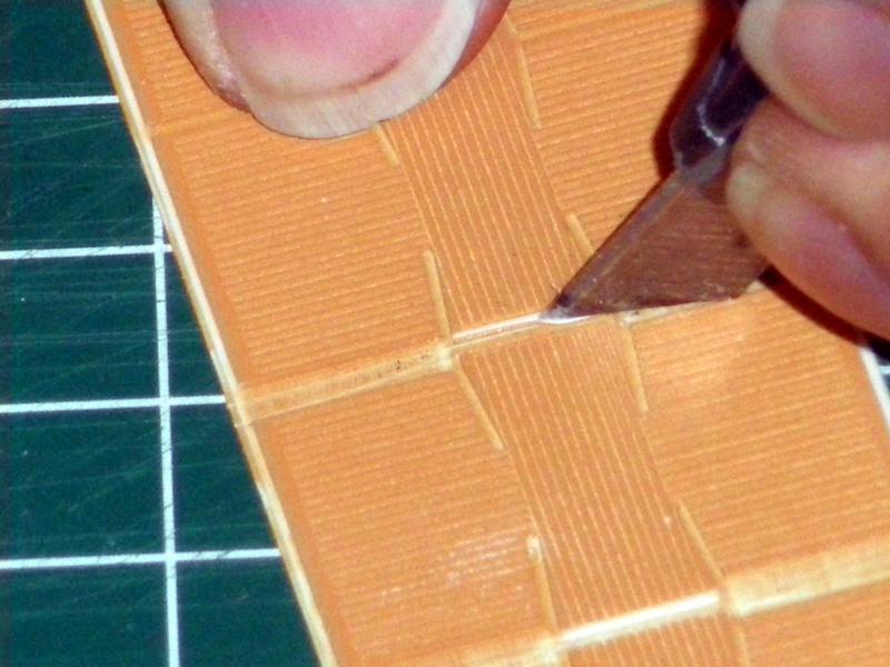

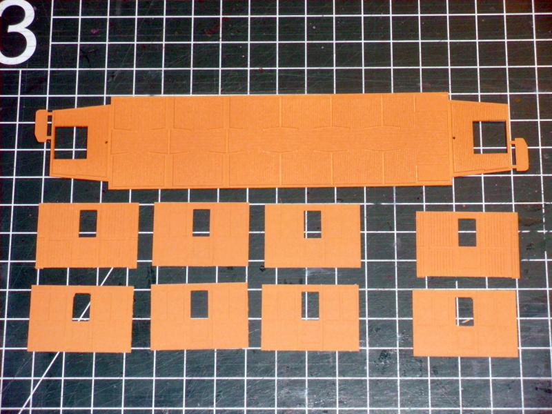

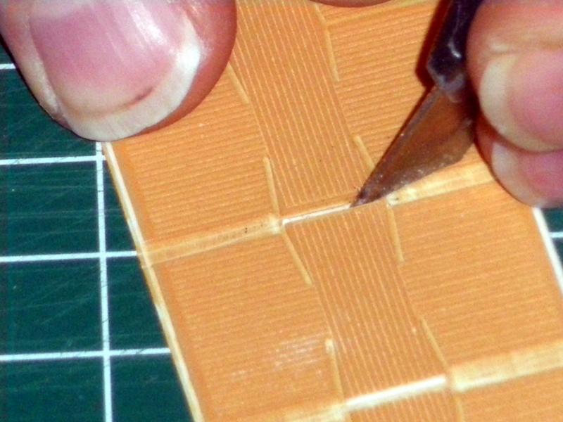

Het begin van de definitieve opbouw van de rijtuigbak.
Dit zijn de onderdelen.
Eerst de lijmvlakken vrij maken van lak zodat de lijmverbinding goed gebeurt.
Zo ziet het er uit als alle lijmvlakken vrij gemaakt zijn.

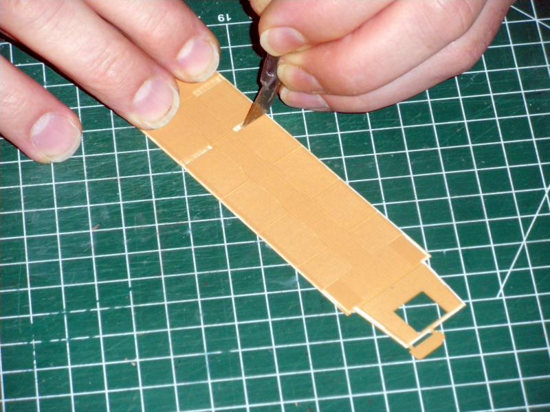

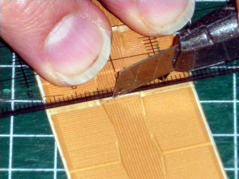

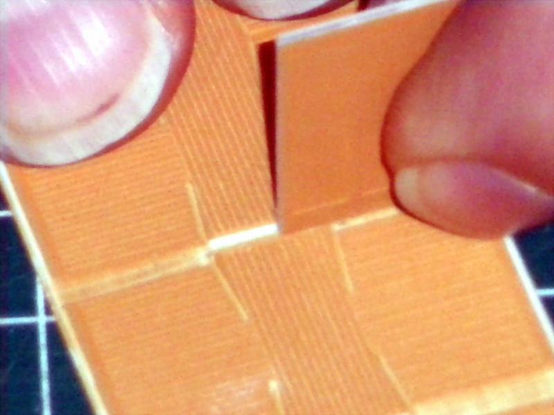

Toch bleek het noodzakelijk om het middendeel van de tussenschotten in de bodemplaat ruimer te maken.
Eerst een flinterdun streepje polystyreen wegsnijden aan 1 kant...
dan een flinterdun streepje aan de andere kant. Dan het mes omdraaien en het streepje verwijderen.
En zo aan de andere kant.
Dan moet het tussenschot in de uitsparing passen.
Bij dit rijtuig komen er 2 tussenschotten in de bak te zitten. Hierdoor ontstaan er 2 compartimenten voor de 1ste klasse.
Morgen proberen om de zij- en kopwandeninterieur te plaatsen.
Wordt vervolgt.....

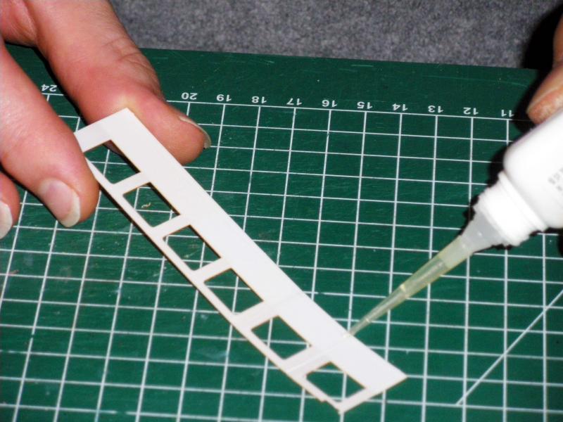

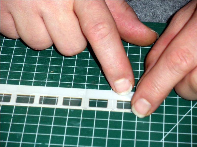

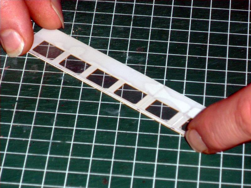

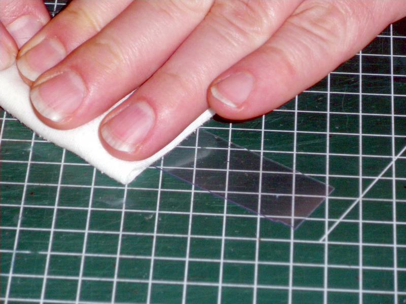

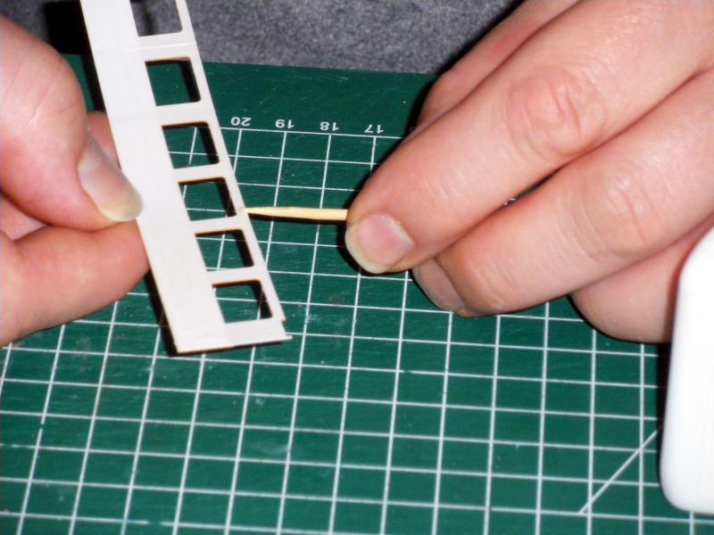

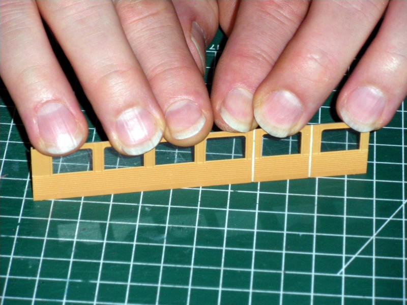

Uiteraard had ik te weinig tussen-wanden gemaakt.
Dus maar enkele bijfresen.

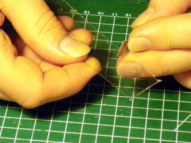

Intussen het glas tegen de binnenwanden lijmen.

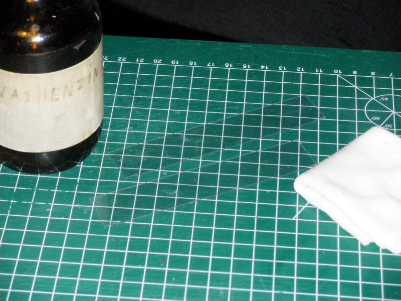

Ook hier eerste kleine braampjes verwijderen door en met een mesje langs te gaan.

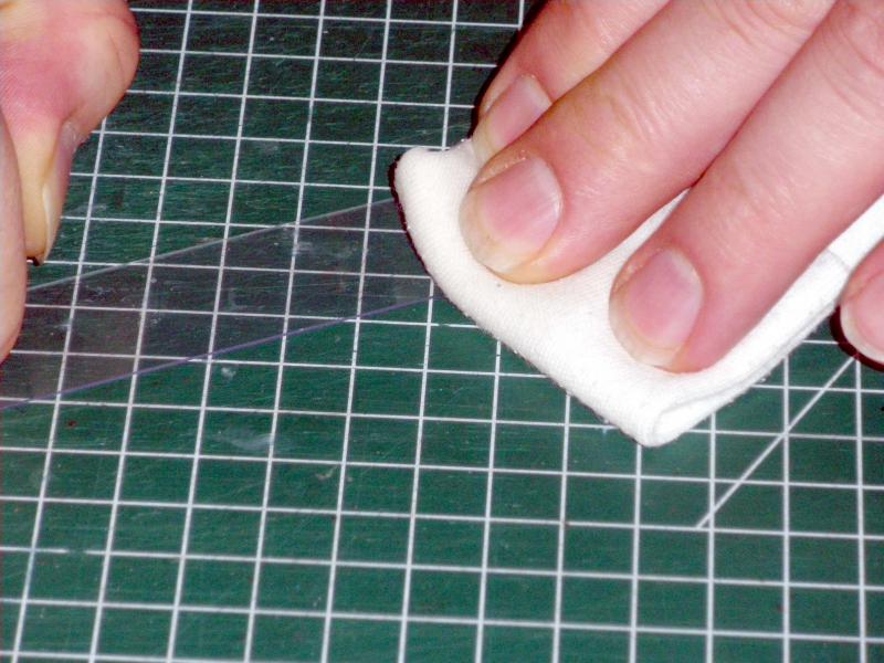

Met een zacht doekje en wat wasbenzine, de ramen reinigen.
Dan met een droog zacht doekje de waas van de ramen afhalen die de wasbenzine achter laat.
Dan kunnen de ramen verlijmd worden.
Ik neem daarvoor secondelijm van het merk zapp en daarvan de foam safe.
Met een tandenstoker de lijm egaal verdelen en de overtollige lijm eraf halen.
Het "glas" voorzichtig op de wand uitrichten en langzaam laten zakken op de binnenwand.
NIet teveel aandrukken, anders komt de lijm onder de raamopeningen uit.
Snel erna de wand met de lange kant aandrukken zodat deze gelijk met de wand zit ( niet scheef dus...).

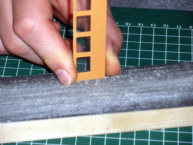

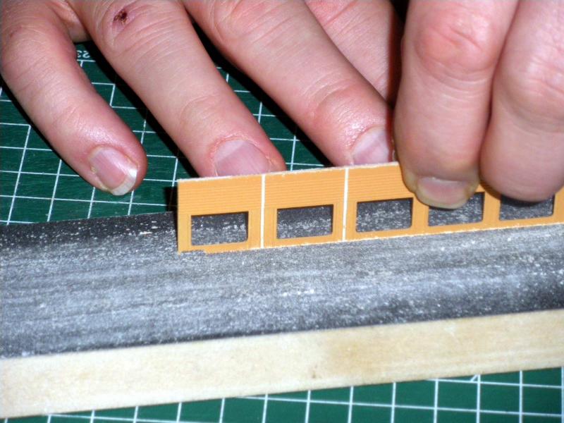

Dan effe op fijn schuurpapier naschuren...
Waarbij de kopse kanten mooi gelijk komen te lopen t.o.v. het "glas". De zijwand moet precies tussen de 2 buitenste tussenwanden gaan passen.
Maar dit vor de volgende keer. Eerst dit goed laten uitharden.
