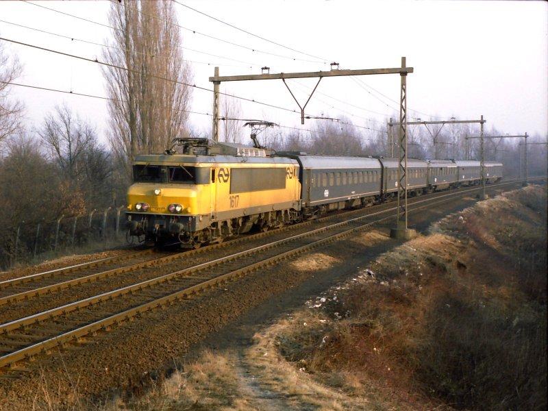

Ik "stuitte" op een mooi plaatje voor je Joran...
"V" en "Y" door elkaar heen gebruikt, waarbij je goed kan zien dat de "Y"'n om en om zitten.
De gebroken draden laten we maar even voor wat ze zijn

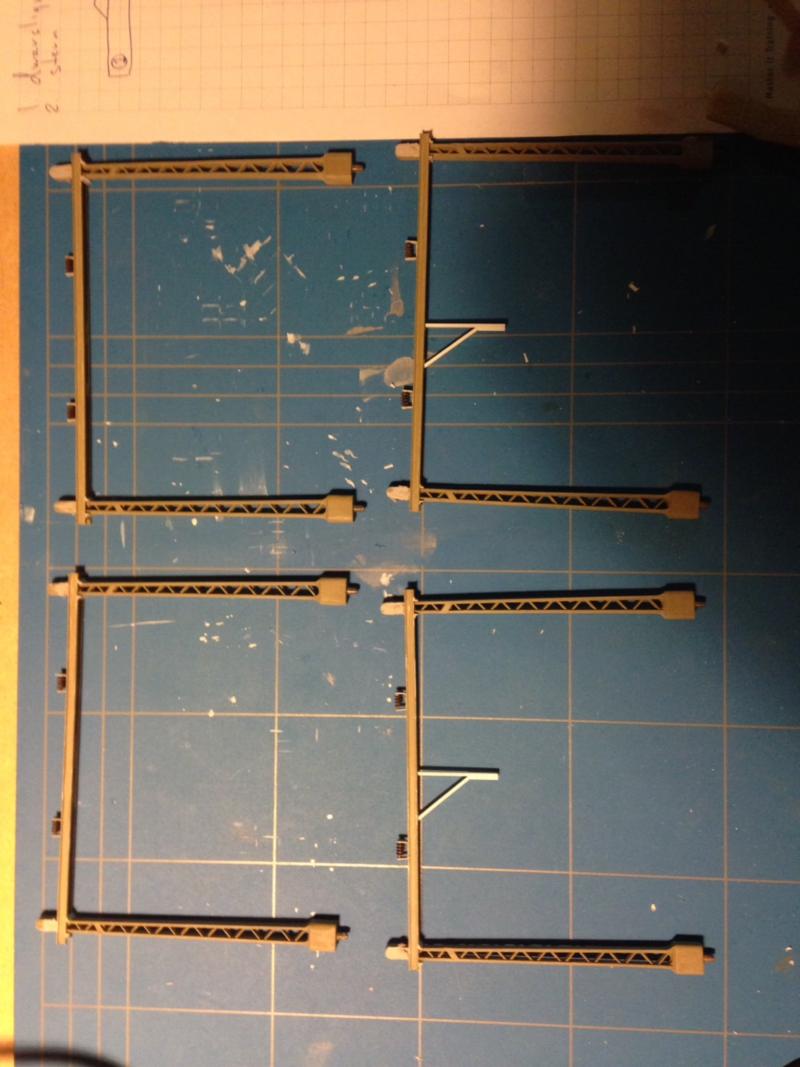

Tweede Y steun gemaakt. Van de andere twee de grove steun weggehaald. De vier portalen geschuurd. En naar aanleiding van de opmerking van @Overlast de bovenkant dicht geplamuurd. Morgen verder schuren en twee nieuwe Y steunen maken.

@Joran: Dat ziet er goed uit man, nu dat bovenste stukje mast dichtgemaakt is! Persoonlijk zou ik nu alleen nog de eerste opening onder de ligger dichtplamuren, zodat je duidelijk ziet dat de ligger aan een massief gedeelte van de mast is bevestigd (kijk maar op de grootbedrijffoto's).

@Jeroen Water: Thanks! Ik weet niet of ik dat wel mooi krijg. Het zig zag patroon ligt bij de Marklin palen namelijk niet aan de oppervlakte, maar iets dieper. Een strakke scheiding wordt dan wel lastig te maken ben ik bang
Ik ga er even over denken hoe ik dat netjes kan krijgen.

Misschien is een tijdelijk klempas stripje styreen in de opening van het zig-zag verband een idee? Geen idee of je dat makkelijk weer weg kunt trekken als het plamuur hard is, maar het is wellicht het overwegen waard.
