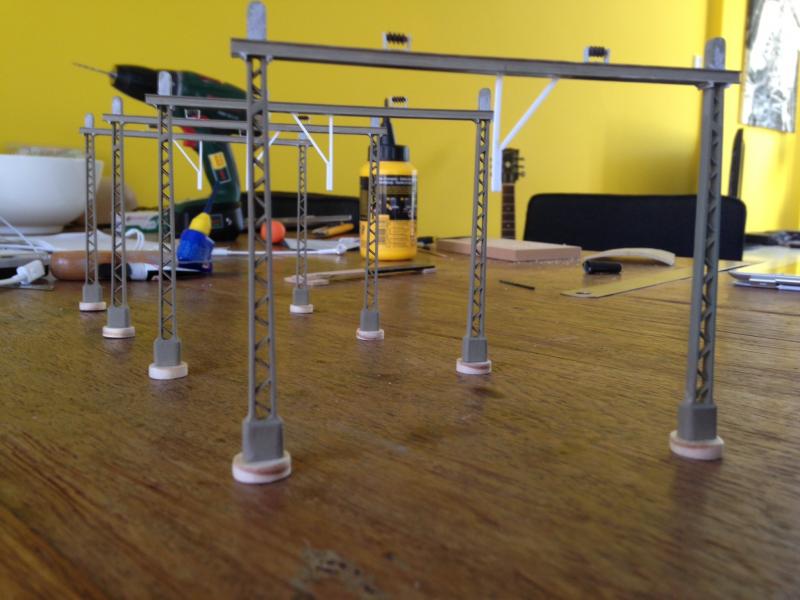

Vanavond de Y steunen afgemaakt en de bovenkanten een tweede laagje plamuur gegeven. Morgen weer opschuren. Ik heb zotten denken over het dichte stuk onder de dwarsbalk. Ik heb styreen U profiel die er precies in past. Ik zie het alleen helemaal niet zitten om dat dicht te plamuren. Door de dwarsligger en de geringe ruimte in het zigzag deel van de paal lijkt het me heel moeilijk om de plamuur strak te krijgen en naderhand te kunnen schuren. Eigenlijk onmogelijk. Misschien zijn mijn vijlen niet fijn genoeg. Dat kan ook.

Gisteren ronde voetjes gemaakt waar de portalen op komen te staan. Moeten alleen nog even geschilderd worden. Wat een werk. Rondjes teken op een vuren lat. En vervolgens met een fijn zaakje, drempel,vijl en schuurpapier vormen tot een rondje. Ik ben blij dat ik er maar vier hebben moeten doen

Deze masten mogen gezien worden
De Y steunen zou ik wel een zink kleur geven.

@Cor: De oude Y steunen had ik een lichte grijze kleur gegeven zoals hier in het echt te zien op een foto van Jeroen Water:
https://www.flickr.com/photos/61190890@N06/18805682495/in/photostream/
Ik kan wel een meer zink-achtige kleur proberen.

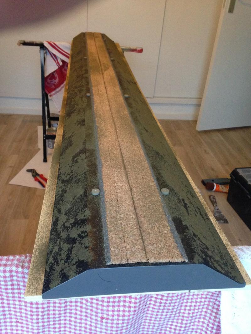

De kurkenstrips van Koemo.de aangebracht. Deze zijn al mooi schuin afgesneden. Waardoor de zijkant van het ballastbed mooi schuin is. Bij mijn vorige poging lukte dat niet goed wat resulteerde in een soort ballastkoeienvlaai

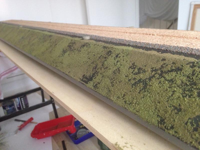

Mijlpaal!
Vandaag de betonnen voetjes voor de bovenleiding geplaatst. En de eerste laag turf aangebracht. Morgen is de lijm (voorstrijk/houtlijm) hopelijk droog. Dan kan de stofzuiger erover heen. Daarna nog een laag turf en dan hoop ik morgenavond de eerste laag grasvezels te gaan schieten. Zou heel tof zijn! Zo begint e.e.a. vorm te krijgen!
Nu alleen nog kijken hoe ik het lijmmengsel kan bewaren
Laatst bewerkt op: 30 August 2015, 20:30:40 door Joran
Joran
Berichten: 1536
NS tijdperk IV (1981)
Re: Spoordijk/Fotodijk
Reactie #119 Gepost op:
31 August 2015, 18:43:54 »
Het wordt al een lekker camouflage dijkje zo. Misschien geen rails erop, maar wat tanks en ander gespuis
Vanavond nog een beetje bijwerken hier en daar. Komt nog iets teveel ondergrond door naar m'n zin. Vooral langs het ballastbed. Aan de voorzijde komt sowieso nog schouwpad, maar die wil ik pas maken na het begrassen.
Laatst bewerkt op: 31 August 2015, 18:47:14 door Joran
