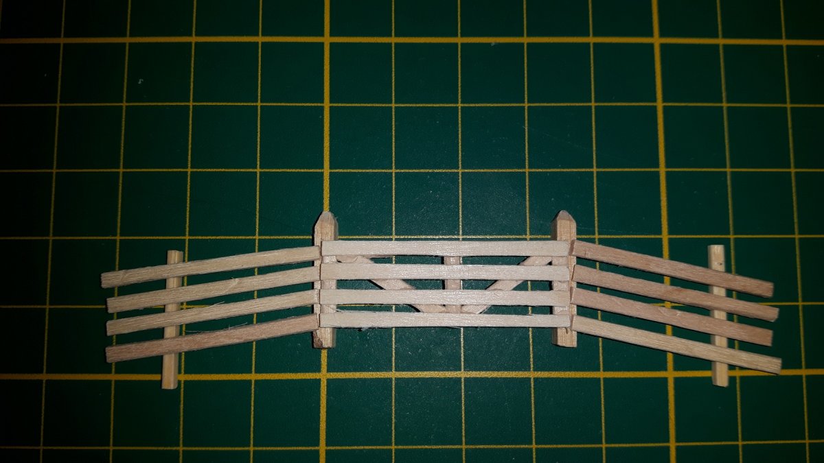

Vanavond ook nog maar even snel de planken voor naast het hek gemaakt, dat stuk dat "boven" de sloot zweeft. Zal vast een naam hebben, ik zou niet weten hoe het heet.
Hieronder even een foto voor het aanzicht, gewoon om te zien hoe het staat. Planken zijn natuurlijk nog te breed. Alles ligt nog los. De twee paaltjes zijn gemaakt van een sate stokje, dat vierkant geschuurd is. Is een mooi maatje geworden.
De planken moeten nog wel even geschuurd worden, doe ik later nog even.
De palen moeten nog wel even in de blauwe onderplaat gestoken worden, dus zo'n drie mm verdwijnt onder maai niveau.
Nu nog even passen, de lengte van de planken aan de zijkant en de plaats bepalen voor het hekwerk. En nog even op de juiste kleur brengen.

Zo valt het niet tegen
Ik zal het op de baan moeten zien. Op de foto's lijkt het meestal zwaarder dan als het ergens op de baan staan
Groeten Ronald.
