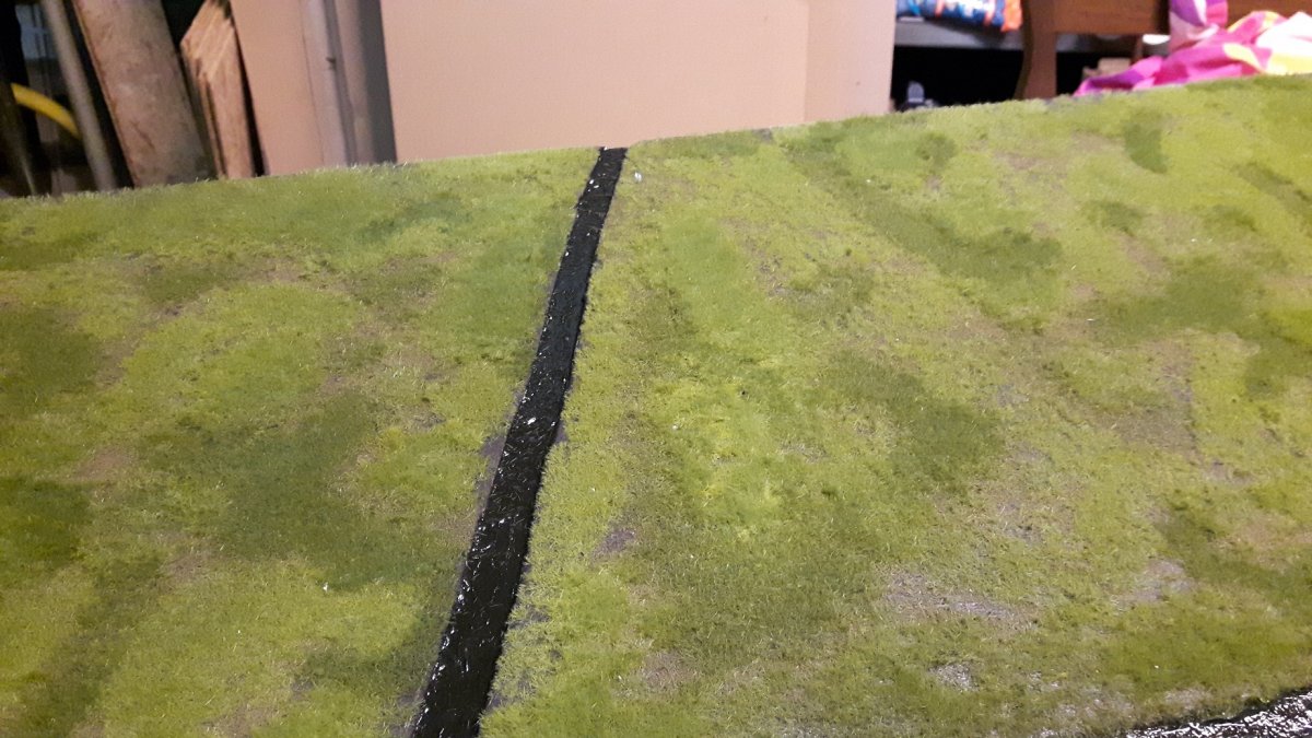

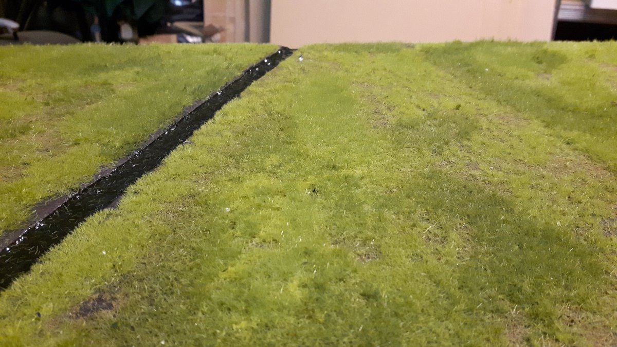

08 August 2016, 23:25:11 »
Nou, zojuist het laatste stukje gras herstelt. Voor een eerste keer valt het resultaat me niet tegen. Toch ging er ergens iets niet goed. De vezels ging niet staan, maar liggen. Dat zou niet mogen met een electrostaat. Batterij gechecked en die gaf keurig 9.16V. Kan het dus ook niet aan liggen. Keurig een speld in het te begrassen stukje gestopt. Geen idee.
Nog maar eens met alleen de electrostaat er overheen deed de vezels meer opstaan. Stofzuiger deed het laatste. Ben ik tevreden? Eerst maar eens laten drogen en dan kijk wel even. En misschien valt het onder kunstlicht meer op dat het een reparatie betreft of ik ben gewoon een ouwe zeur.
Maar goed, hier twee plaatjes van het gerepareerde stukje.
close upje:
Iets verderaf:
Eigenlijk had ik vanavond een hek voor in het weiland willen maken. Grmpf... kwam weer wat anders tussendoor. Grmpf mompel mompel....
Het wordt nog wel wat hoor.
Gr.
Edsko
Edit: Wat ziet het er zo van boven toch lelijk uit!
Net of er nauwelijks vezels op zitten, terwijl als ik er bij sta er toch wel een redelijk volle grasmat ligt. Morgen maar eens bij daglicht een foto maken. Misschien dat dat scheelt.
Laatst bewerkt op: 08 August 2016, 23:27:12 door Edsko Hekman
Grasland
Berichten: 8663
Re: BNLS-module: "Grasland"
Reactie #744 Gepost op:
09 August 2016, 08:54:53 »
Ook in de natuur ziet het er niet altijd mooi even groen uit.
VFR
Berichten: 2323
Really old handsome bastard
Reactie #745 Gepost op:
09 August 2016, 09:08:17 »
Ik heb de andere foto's van je grasland ook bekeken. Daar valt het niet zo op dat hier en daar de (zand)grond er doorheen schijnt. Als ik de weilanden hier in het noorden bekijk zijn ze wel vol begrast. Bij hekken en onder bomen is de grond meestal meer blubberachtig/zandachtig. Omdat de koeien daar graag staan.
Voor de rest vind ik de combinatie van kleuren en hoogte zeer geslaagd Edsko. Goed voorbeeld voor de rest van ons.
Groet, Hijlco
Reactie #746 Gepost op:
09 August 2016, 09:10:10 »
En in een weiland heb je toch vaak ook plekken met kort gras of waar de bodem
doorschijnt
Ik vindt het best geslaagd.
Misschien wat plukjes schuim of vlok voor de immitatie van hoger onkruid.
Grtz Koen.
