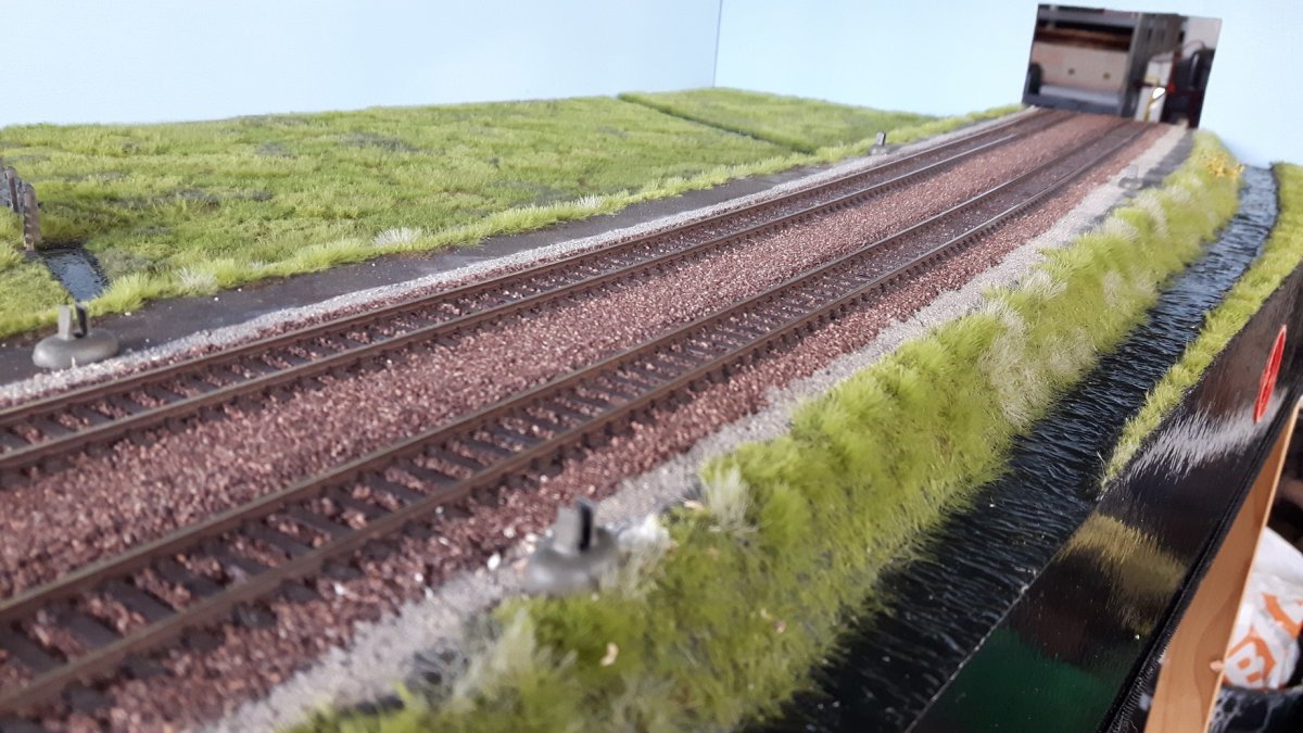

Inmiddels heb ik maar even de voetjes geplaatst langs de baan. Kan ik ook met gras aan de slag en weer een puntje aftikken op de lijst.
Weer een stapje verder.
Gr.
Edsko
