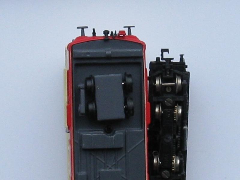

Ik heb in mijn verzameling nog een V100 van Lima, schaal N. Deze kan ik niet gebruiken, de aandrijving is 1-B-1, gecamoufleerd door losse draaistelzijkanten. Maar om een indruk te krijgen van de asafstand:
Ziet er veel belovend uit
