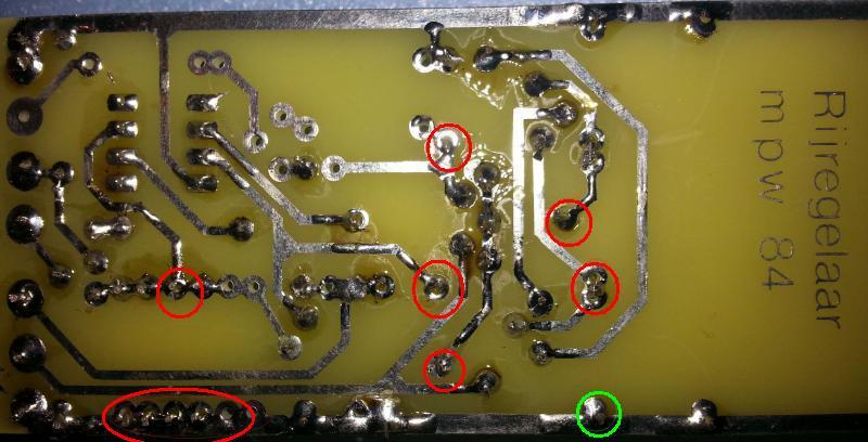

Hoi Klaas,
Dat wilde ik gisteravond ook al melden, maar toen was Dirk me net drie minuten voor.  :)
Het probleem moet dus inderdaad in de keten P1 - R7 - D2 gezocht worden, daar R7 (via D2) de ene buitenste aansluiting van de potmeter naar een laag c.q. lager niveau (ongeveer de halve voedingsspanning) moet ''trekken''.
mvg, Fred

Meet dan voor je stopt nog even de spanning over C1. Is die 0, controleer dan eerst je meter, en daarna de trafo en D1.
Ik meet inderdaad 0.
Heb het op verschillende trafo's geprobeerd.
Ook op mijn accuoplader (modelbouw) bij 12 V op 500 mA meet ik ook 0.
Rechtstreeks op de bron meet ik bij de trafo 16.5 V en bij de oplader 13 V.
D1 doorgemeten en die is OK.
marcombv
Re: Snelheidsregelaar met pulsbreedte modulatie
« Reactie #62 Gepost op: 22 October 2014, 22:24:34 »
Hoi Marco,
Wellicht heb je hier overheen gelezen?
Niet overheen gelezen, maar ik was er even klaar mee.
Dus maar tussen de klamme lappen gaan liggen.  :)
bijgesloten een foto van de onderkant.  ::)
Ow vreemd, bij een bestaand bericht kan ik geen bijlage toevoegen.
Zal hem eerst even op mijn eigen server zetten.
Even vanaf Mijn server:
« Laatst bewerkt op: 22 October 2014, 22:27:21 door marcombv »

Hoi Marco,
>"maar ik was er even klaar mee."
Ja, ik kan me heel goed voorstellen dat je het even helemaal zat was.
Thanx voor het plaatsen van de foto. Ik ga die eens even bestuderen.
mvg, Fred

Buitenste pootje van T4 lijkt een onderbroken printbaan te hebben.

Heb er even naar gekeken, en ik zie zo al een aantal plaatsen waar te weinig soldeertin aanwezig is. In de rode cirkels heb ik ze aangegeven.
Die soldeereilandjes moeten helemaal vol tin zitten, zoals in de groene cirkel.
Ik denk dat je de hele print maar eens goed na moet lopen en alle eilandjes waar te weinig tin op zit moet bijwerken met je soldeerbout.
« Laatst bewerkt op: 23 October 2014, 10:07:21 door Fred Eikelboom. Reden: Duidelijker plaatje geplaatst. »
mvg, Fred
Als de oorzaak bekend is, is de oplossing een stuk dichterbij.

Hoi Fred,
Ik zie geen rode cirkeltjes? En ook geen groene.  ::)
Groet Marco

Hoi Marco,
Ik zie ze wel. Maar je kunt ze beter zien door het plaatje op te slaan op je harde schijf, en dan te openen met MS-Paint.
mvg, Fred

Hi Fred,
Zojuist gedaan. Maar zie nog steeds geen gekleurde cirkeltjes.  :o
Groet Marco
PS Je mag de juiste foto ook even mailen: marcombv [at] gmail punt com

Hoi Marco,
Kwam er net achter dat het na het uploaden naar het forum moeilijk te zien was. Heb een nieuw plaatje geplaatst, met dikkere lijnen.
Pas ook ff je e-mailadres aan in je vorige bericht. Doe dat als volgt: marcombv [at] gmail punt com. Anders loop je grote kans dat je overladen wordt met spam.
EDIT: plaatje zit nu ook in je mailbox.
« Laatst bewerkt op: 23 October 2014, 10:18:35 door Fred Eikelboom. Reden: Aanvulling »
mvg, Fred

Gezien bedankt!
Ga er vanavond mee aan de slag
Groet Marco

Dus ter verduidelijking maar een plaatje:
Hoi Marco,
Kreeg net bericht van Marten Weistra dat hem iets opgevallen was. R7 (tussen IC-voet en instelpot) zit niet op de juiste plaats. Die moet dichter bij de instelpot zitten. Dus beide aansluitingen van R7 een gaatje naar rechts (zie foto).
mvg, Fred

Bedankt, had ook al een mailtje van Marten gekregen.
Moet toch maar eens over een sterkere bril na gaan denken.  ;D

Hoi Marco,
Een bouwlamp van 500 Watt bij je werktafel, wil ook nog wel eens helpen.  ;) ;D
mvg, Fred

De bouwlamp helpt inderdaad.
Ik snap niet dat ik R7 fout had aangesloten.
R7 op de juiste manier aangesloten en het werkt!
Voor de zekerheid alle soldeer punten ook maar even opnieuw gedaan en nu een wisselschakelaar er tussen plaatsen.
De locs kunnen inderdaad heerlijk langzaam (zonder bijgeluid) rijden.
Iedereen (en in het bijzonder Fred en Marten) heel hartelijk bedankt voor alle positieve input.
Misschien zie ik jullie wel op Eurospoor 2014 waar ik zaterdag naar toe ga.
Groeten Marco
