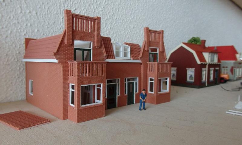

Hallo
Heren dank U voor de complimenten
Het is gewoon leuk om een huisje van een interieur
te voorzien,anders een bord ervoor TE KOOP
makelaar zus en zo, of om het makkelijk te maken
papieren interieur voor de ramen te plakken.

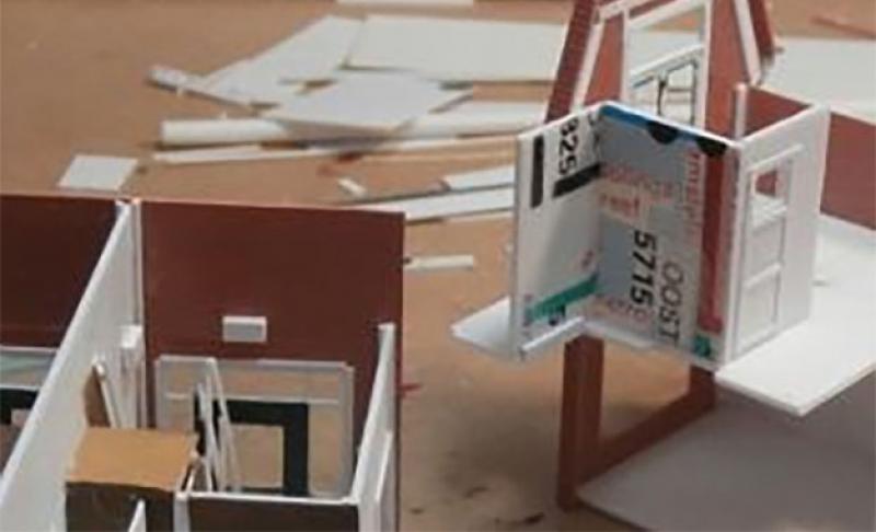

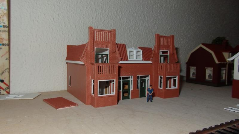

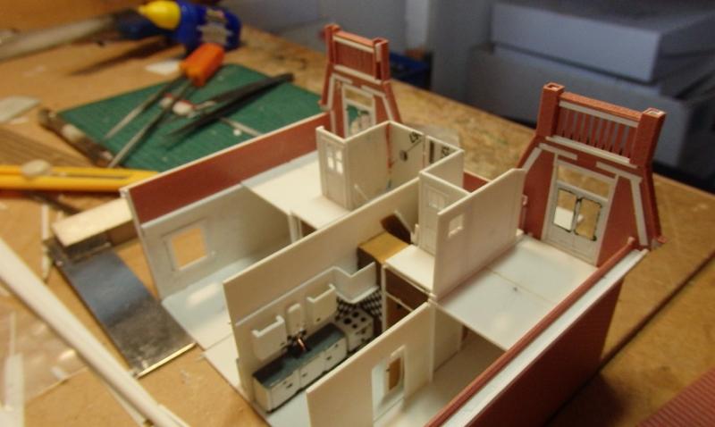

Nog een fotootje van het boven gedeelte en de keuken en een gedeelte van
de overloop en de trap naar boven.
als toegift nog een,
Zo een plaatje van de woning met de dakramen en dakpannen ennnn....
die vent weer, die zie ik wel eens meer op de foto weet ech nie wie dat is!
Zo dat was em weer tot gauw.
Groet Ed

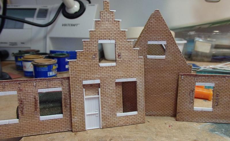

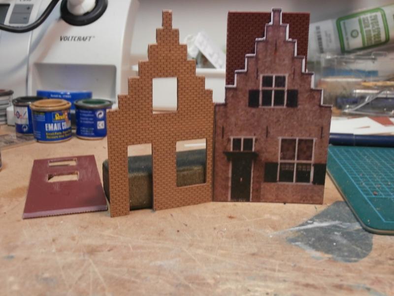

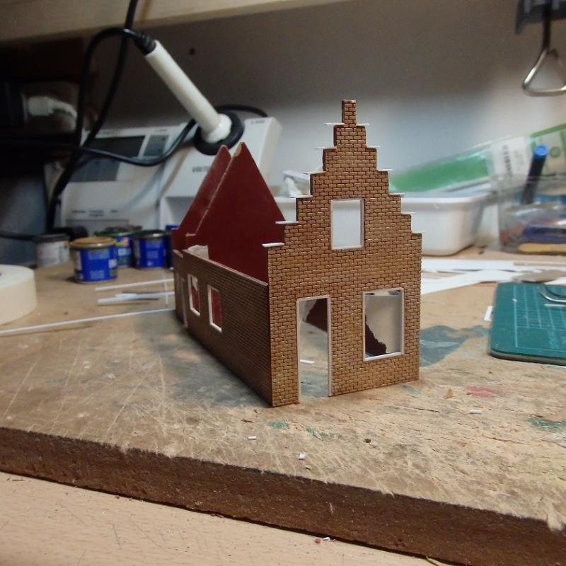

De firma Brandsma zonder zonen heeft weer een leuk bouwsel
onder handen genomen n.l.een molenaars woning.
Want bij de molen van Faller hoort uiteraard een molenaars woning.
Dit is een gebouwtje dat bij PeArd in een gedrukte bouwplaat verkrijgbaar is.
Ik vond de opdruk slecht en het model top.

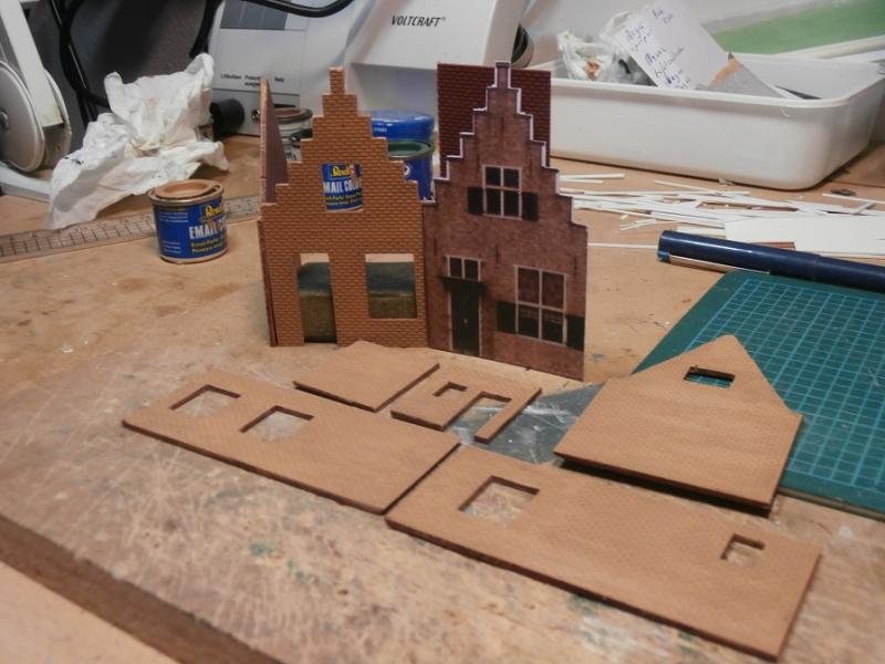

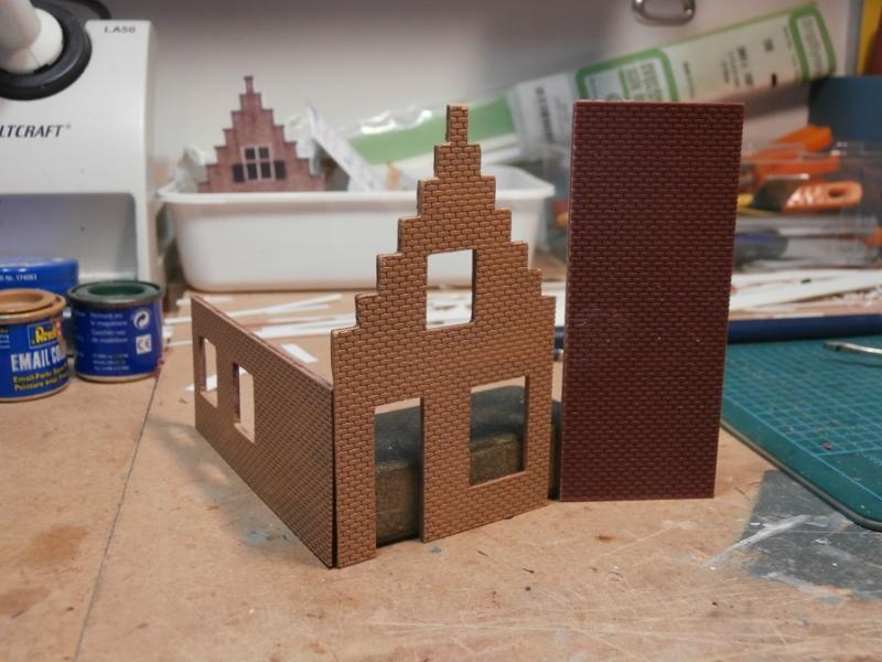

Dus ik heb besloten de woning met Holland Scale muurplaten te gaan maken,
ik had er nog een paar liggen dus die kwamen ook weer eens op.
Als je een beetje gewend bent met Slaters ,valt het best wel tegen om er een raam in te maken.
Holland Scale is vele malen dikker dan Slaters.
Maar de schroef en boortol bied dan uitkomst een paar gaten boren en je snijdt ze er zo uit.
Wat vijlen en het gat voor het raam zit erin.
De schroef tol kan best langzaam draaien dus je krijgt dan mooie strakke gaten.
De Holland Scale platen zijn rood en de woning is in een gele steen opgetrokken dus heb ik
de wanden met Revell 17 mat en daarna met een vleugje steenrood en daarna met Revell mat 88
lichtelijk gebrushed en daana nog hier en daar met wit behandeld.
Ik heb de woning opgezocht met google maps en dan blijkt dat het papieren gebouw afwijkt van het orgineel.
Zo zit er als je ervoor staat in de rechter wand geen raam op het papieren wel en zit het
kleine raampje in papiet veel hoger.
Ik had in eerste instantie van papier overgenomen dus ik heb rechts ook een raam en
het kleine raampje zit dus bij mij ook hoger,we zullen maar denken dat de trapopgang daar zit.
Een paar plaatjes van de bouw.
Het pakket van PeArd.
De originele kleur van de platen en de kleur wat de woning krijgt.
De papieren gevel van de bouwplaat en de van plaat vervaardigde gevel,best wel verschil??
Hier zijn de wanden al in de kleur en de ramen uitgeboord/gesneden.

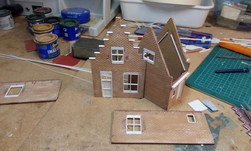

Ik heb even met tape het gebouw even opgezet voor een indruk hoe het gaat worden, en ik dacht dat het er al leuk uitziet
,de kozijnen zijn ook al voor een deel ingelijmd.
Zo nu eerst..... biertje en dan slapen.
Groet Ed

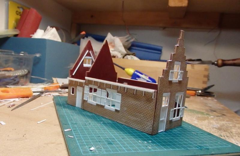

Ik mis wat rollagen boven deuren en ramen. Op deze manier zou je huis in het echt geen lang leven beschoren zijn
Bouw: OHMB - Krommeveer
joop100
Berichten: 1040
Re: Brandsma bouwt in HO
Reactie #146 Gepost op:
02 April 2015, 10:21:19 »
Ed,
Ik gebruik ook slaters platen, maar ik snij de gaten voor de ramen gewoon met een mesje.
En inderdaad rollagen zijn echt wel nodig.
mvg Joop
Joop Polderbaan
http://forum.beneluxspoor.net/index.php/topic,41453.0.htm
breedspoor
http://forum.beneluxspoor.net/index.php/topic,45275.0.html
Fantasie baan in 0e
http://forum.beneluxspoor.net/index.php/topic,59636.0.html
tbrandsma
Berichten: 958
stroomlijners
Reactie #147 Gepost op:
02 April 2015, 11:01:07 »
Joop en Sander
Ik ben enthousiast eraan begonnen dat ik eigenlijk
de foto's van de woning niet goed heb bekeken.
Op de papieren woning is niets van die rollagen te zien.
Normaal met bouwsels doe ik er wel rollagen in.
Ik ga alsnog rollagen aanbrengen.
In ieder geval bedankt voor de tip.

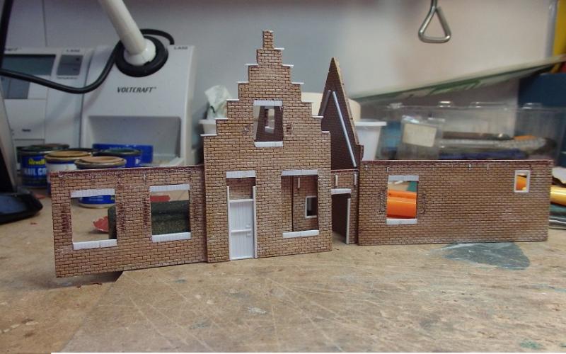

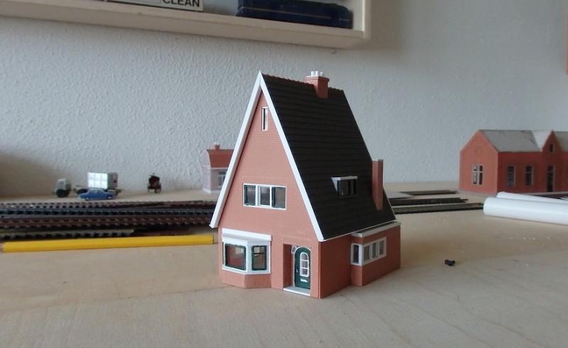

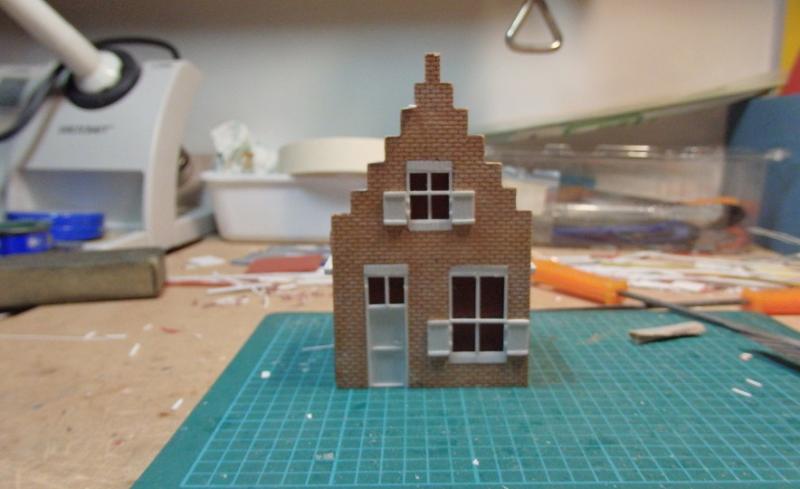

Heb de foto's van de molenaars woning nog eens nader bekeken en heb gezien dat
er twee rollagen per raam zijn.
Een onder en een boven het kozijn.
Boven de deuren uiteraard een.
Heb "kozijnen" eruit gehaald en twee rijen stenen onder en boven de ramen weggehaald.
Heb met opvulstukjes en met een wit planken motief rollagen aangebracht.
De planken hebben dezelfde breedte als de stenen.
Even een foto van de aangebrachte rollagen.
Bij de deuren heb ik de posten zoveel mogelijk laten zitten en naderhand passtukjes ingezet.
Op deze foto de rollagen.
Zoals je ziet had ik ook al goten en luiken aangebracht en ja... die moesten eraf.
Inmiddels zitten de kozijnen er al weer in.
Het achterhuis zit reeds in elkaar en denk dat het een washok en schuur is.
Ik heb tijdens het drogen van de gelijmde delen vast de goten gemaakt, de luiken waren al gemaakt en
zijn er nu weer opgelijmd,ze moeten alleen nog een groen kleurtje krijgen net als de deur.
Van de trapgevel moeten er nieuwe strips op gelijmd worden die erop zaten waren te smal.
Zo nog een plaatje van hoe de woning gaat worden.
Zo dat was em voor nu.
Groet Ed

joop100
Berichten: 1040
Reactie #149 Gepost op:
03 April 2015, 21:47:06 »
Ed,
Ziet er met de rollagen een stuk beter uit
mvg Joop
