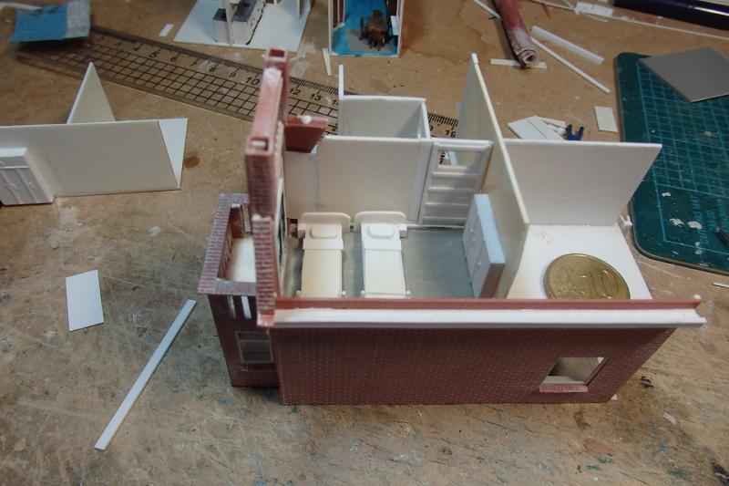

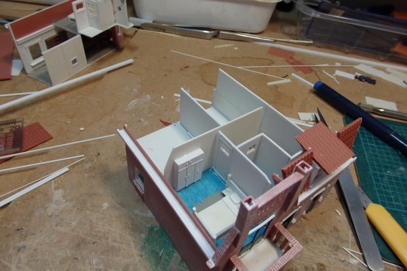

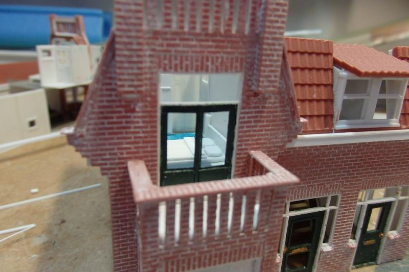

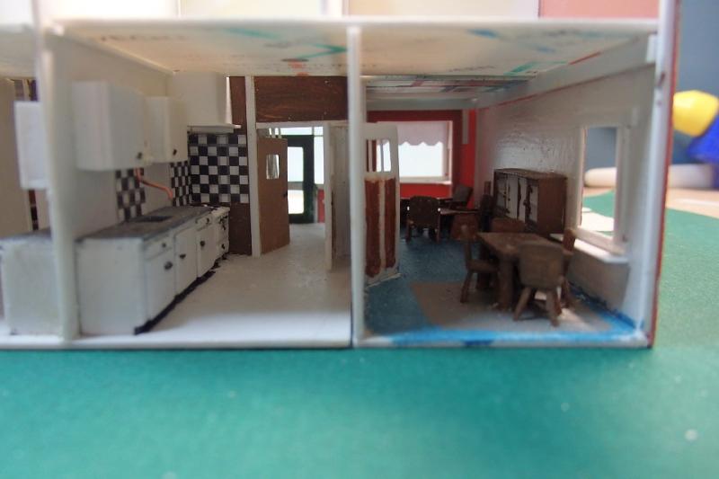

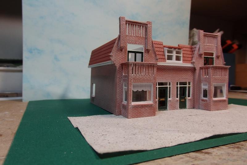

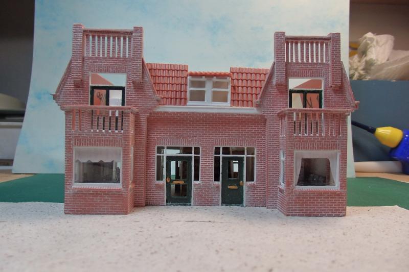

Hallo allemaal
@Joran en
@Huibert alle twee mogelijkheden zijn mogelijk.
Denk meer aan kinderen op zolder vaak was er voor de voorraden (als die er al waren)
een kelder aanwezig.
De F.A. Brandsma heeft een eerder project opgepakt n.l.
Straatweg 155-157 er is wat interieur in de vorm van ledikanten en linnenkasten gemaakt
kijk maar even mee
Op no. 155 is een twee persoonsbed geplaatst en een linnenkast met een opzetkast erbovenop.
De posten van de deur zijn ook aangebracht.
Op no. 157 is een lits-jumaux geplaatst.
Ook de linnenkast is iets bescheidener, mensen daar iets minder draagkrachtig.
Kijkje door de balkon deuren
De bovenkamers achter komt geen interieur.
Even een kijkje in de keuken en de woonkamer van 155
Zo nog twee paatjes van de voorzijde
Zo dat was em weer voor even.Tot gauw.
Groet Ed

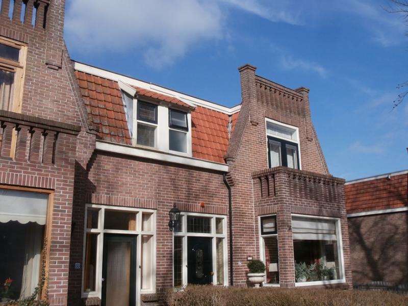

21 September 2015, 22:17:29 »
Hallo allemaal
Even een foto van het pandje in het echie van mijzelf.'
Dit pand gaat het allemaal om
Groet Ed
