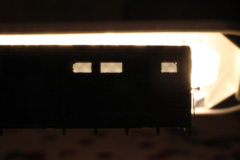

Steef, de vaseline heeft goed gewerkt: ondanks primer en laklaag blijven de roosters goed bewegen. Wel moet ik het hier en daar nog iets bijwerken, want je brengt toch snel teveel vaseline aan en dat krijg je niet goed genoeg weg. Maar dat zijn details. Nu eerst een H0 vrachtbriefje maken voor in de houder.
Afgelopen weekend de zaak gespoten. Nu komen eerst de transfers erop en dan volgt nog een (zijde)mat lak laag. Zo in hoogglans zijn alle foutjes wel heel erg makkelijk te zien.
Omdat de bak als geheel moet worden gespoten heb ik in de hoeken onder de bak 2 kleine gaatjes geboord, waardoor je dan een zachte ijzeren draad kunt steken en via welke je de bak kunt vasthouden tijdens het spuiten en ophangen voor het drogen. De gaten voor de buffers waren uitstekend geschikt voor een zelfde draad voor het chassis:
Het is de bekende volgorde: stralen met aluminiumoxide, ontzuren met soda, etchprimer spuiten en dan aflakken in zwart voor het chassis, dakgrijs en goederengrijs:
Het chassis spiegelt in de bak.
De luiken zijn open en je kunt door de bak heenkijken:
De vrachtbriefhouder doet het nog:
De onderkant van de bak is ook goederengrijs. Als dat al zo is geweest, zal dat wel niet lang zo zijn gebleven, maar zo zie je het chassis wat beter:
En het geheel past nog op elkaar:
Komende week een avond transfers opbrengen en dan in de blanke lak.
