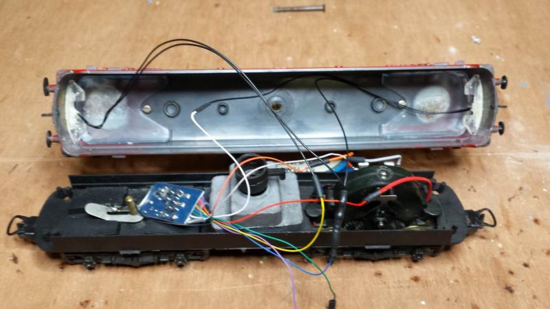

Daarna heb van 2 Capitole-locs (waarvan 1 met buffers maar zonder pantografen en 1 met pantografen maar zonder buffers) een goede loc gemaakt en deze daarna digitaal gemaakt en voorzien van front- en sluitverlichting. Dat is dan een heel gedoe met alle draden.

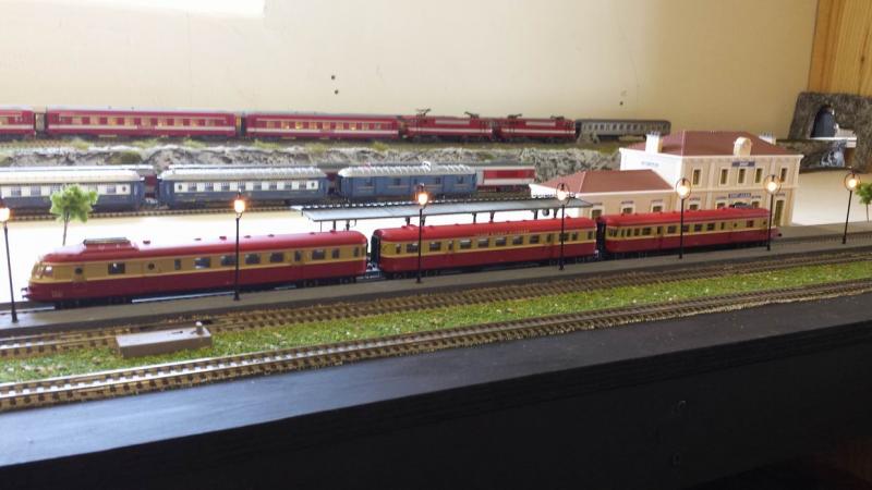

Vanmiddag weer 2 TEE-wagons van licht voorzien. Hier een filmpje met 5 TEE-wagons + (tijdelijk nog) 3 DB-wagons:
https://www.youtube.com/v/LbhU1ygnv4o

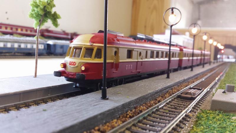

Afgelopen week heb ik nog een nieuw treinstel gekocht: een Lima TEE Autorail. Deze was analoog maar die is nu digitaal gemaakt.
In tegenstelling tot de andere treinen maakt zich wel erg veel (ratelend) geluid. Ik ben er nog niet achter waar dat vandaan komt. Je kunt dat horen op dit filmpje:
https://www.youtube.com/v/OQBW92XDSXA

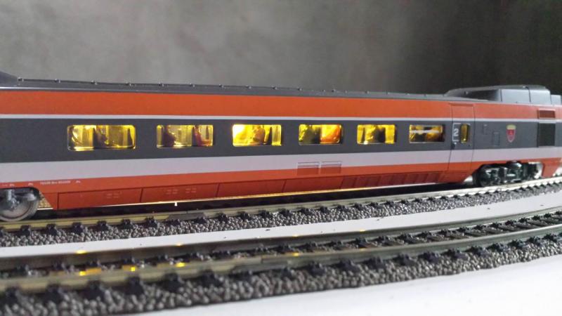

Ik ga nu de TGV Sud-Est onder handen nemen: nieuwe frontverlichting en verlichting in de wagons. Als eerste de wagons maar voorzien van reizigers:
Tijdens het drogen van de lijm kan ik rustig na gaan denken, hoe ik de bedrading aan ga leggen. Waarschijnlijk zullen de 3 wagons aan elkaar verbonden moeten worden de stroomafname op de middelste (gemeenschappelijke) draaistellen.
Groet Freek

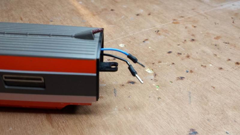

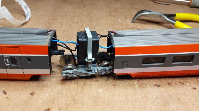

Ik heb de oplossing gevonden in het vastlijmen van insteekbussen (geen idee of die dingen zo heten) in het tussendraaistel die een vaste verbinding krijgen met de tussenwagon. Voor het verbinden van de voor- en achterwagons gebruik ik dan stekkerpennen.
In het draaistel ziet dat er dan zo uit:
En bij de voor- en achterwagon zo:
Hieronder de verbinding bij het gezamenlijke draaistel. Aan de L-kant zitten 3 draden: 2 x voor de doorvoer van de + en de - (blauw + zwart bovenaan) en 1 x voor de stroomafname van de assen (zwart van onder naar boven).

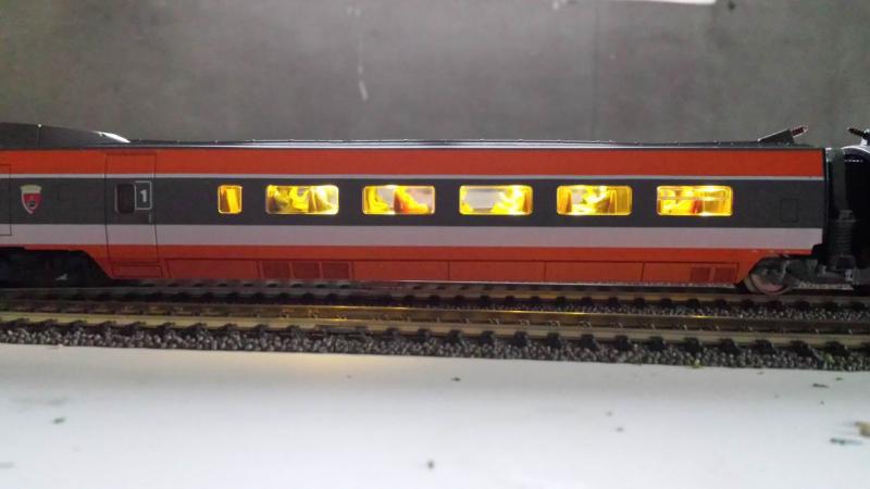

En dan hebben alle 3 wagons binnenverlichting waarbij het opeens blijkt dat 1 wagon (laatste foto) iets lichtere ramen heeft dan de andere 2.

Tsja, de draden bij de gemeenschappelijke draaistellen zorgden er wel voor dat die draaistellen niet meer soepel meekwamen in de bochten. Daardoor liep de TGV in bijna elke bocht uit de rails.
Ik heb alles nu maar weer eruit gesloopt.

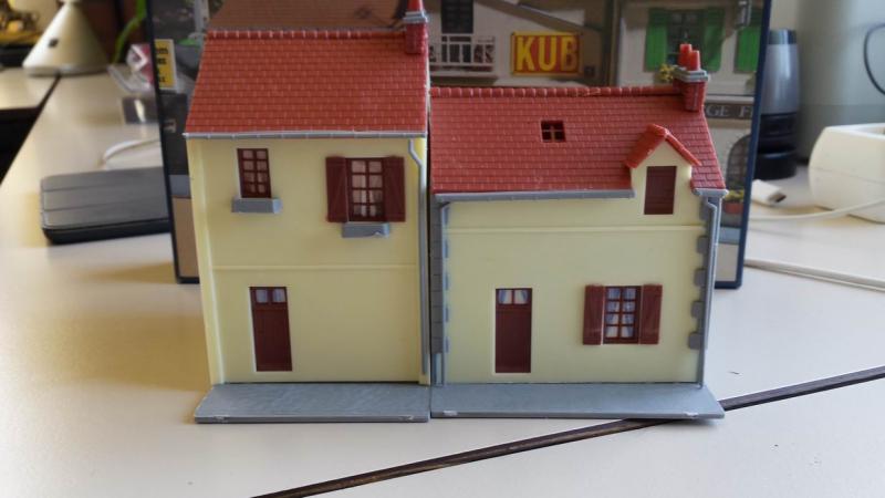

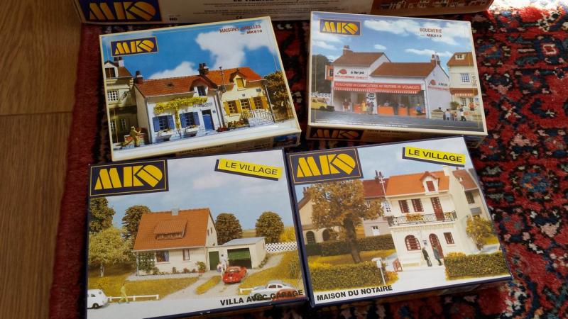

Het was de bedoeling om komende zomervakantie in Frankrijk inkopen te gaan doen voor de aankleding van de treinbaan. En dan met name Franse huisjes van het merk MKD (is in NL niet verkrijgbaar). De winkel in Chambéry die ik had uitgezocht, levert ook via internet, dus waarom wachten tot de zomer met een toch al voor de vakantie volgepakte auto?
Het hele pakket werd ongeveer binnen een week bezorgd en de eerste twee huisjes heb ik gisteren en vandaag in elkaar gezet.
De kwaliteit is wel iets minder dan Faller en het is even puzzelen hoe je het in elkaar moet zetten, maar de prijs is daar ook naar. Het benadert wel heel goed de Franse sfeer die ik zoek.
Binnenverlichting wordt nog wel een probleem want er is geen zwarte 'binnendoos' zoals meestal bij Faller. Dat geeft dan natuurlijk doorschijnende muren/daken en dat is niet de bedoeling.
Misschien moet ik dan eerst alles aan de binnenkant zwart verven?
Afijn, ik heb nog wel even te gaan maar deze maquettes waren dan ook eigenlijk bedoeld voor de volgende winter.
En deze van Faller mag natuurlijk ook niet ontbreken:
Wat nog wel ontbreekt, is La Mairie.
Op het moment van bestellen, was deze niet op voorraad. Inmiddels weer wel, zag ik, dus dan moeten we komende zomer toch even bij die winkel langs (en dat is geen straf

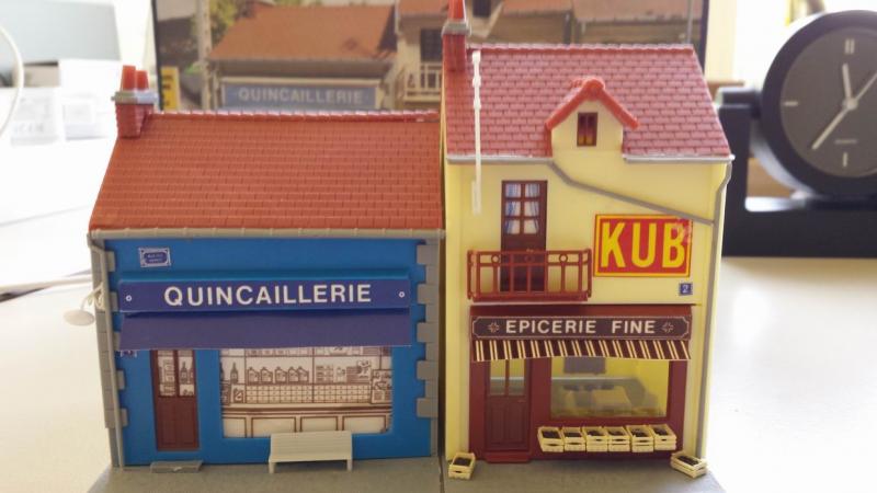

Ik heb helaas weinig kunnen vinden van Jouef. Wat oud spul op Ebay, meer niet eigenlijk. Maar voorlopig ben ik ook wel voorzien. Ik hoef mijn baan niet helemaal vol te bouwen; het gaat meer om de suggestie.
Inmiddels zijn de groentekistjes van de epicerie gevuld met tomaten, sla, boontjes, appels e.d.
Groet Freek

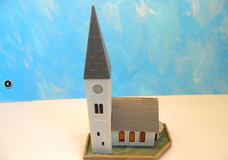

Ik heb inmiddels een site gevonden waar nog Jouef-spul wordt aangeboden:
http://www.cc2rails.com/38-maquettes

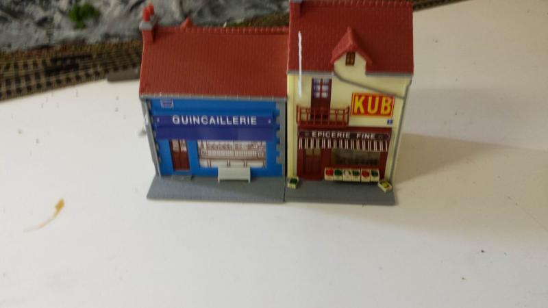

En ik kon het niet laten; de Mairie van Jouef sprak mij meer aan dan die van MKD en ik miste ook nog een kerkje in mijn dorp. Die heb ik dus maar besteld
Het kerkje is natuurlijk foeilelijk, maar voor € 12 kon ik het laatste exemplaar niet aan mij voorbij laten gaan
