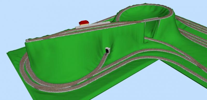

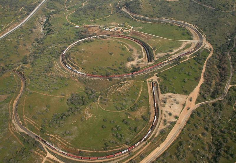

Drie dagen zonder internet (kapotte router; is inmiddels vervangen)............... wat doe je dan?

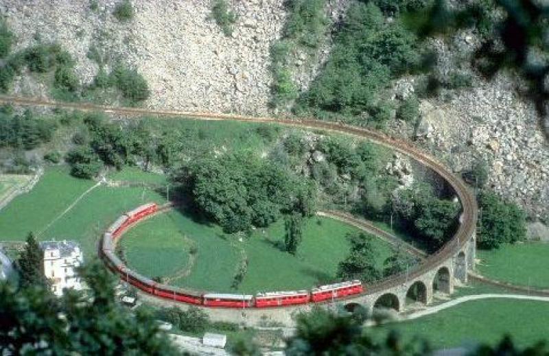

Toch maar weer nadenken over mn baanplan en dan met name de tandradbaan. Het idee om daarvoor mijn opstelsporen helemaal achter een berg te verstoppen, sprak me toch niet erg aan. Het liefst hou ik die opstelsporen gewoon in het zicht. Ik heb me nu laten inspireren door onwerkelijke werkelijke situaties (gevonden in een ander draadje), zoals deze:
en deze:

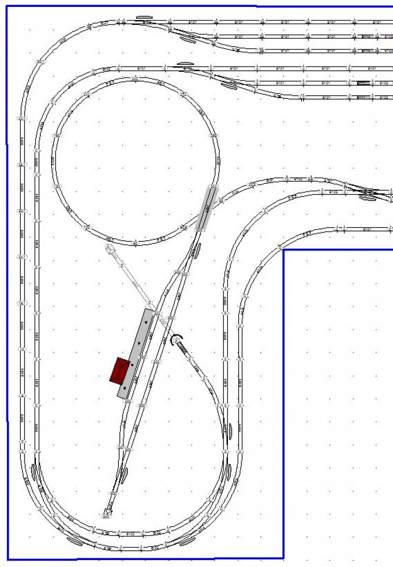

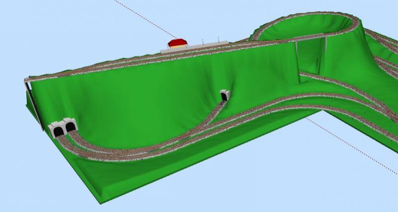

Dan ga ik mijn tandradbaan dus zo maken:
En dat komt er dan zo uit te zien:

Ik neem aan dat je dan wel de linkerkant onder een bergje gaat wegsteken.
Een station op een bergrichel heeft weinig zin tenzij het om de start van een zwarte skipiste gaat  ;)

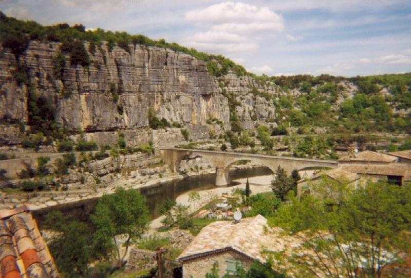

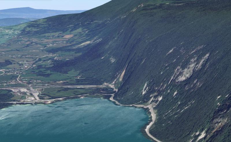

Het is wel de bedoeling om daar een behoorlijk steile rotswand te maken zoals we wel vaker zijn tegengekomen op vakanties in Frankrijk.
Zoals hier:
of hier nog steiler:
Maar ik moet even kijken hoe ik straks precies uit ga komen. Als het niet anders wil, trek ik het bovenste spoor iets verder door en dan wordt het dit:
Oftewel: ik kan nog alle kanten op dus  ;)

Die laatste impressie is wel mooier vind ik.

Denk ik zelf eigenlijk ook wel. Maar we zullen het zien als het eenmaal zo ver is.

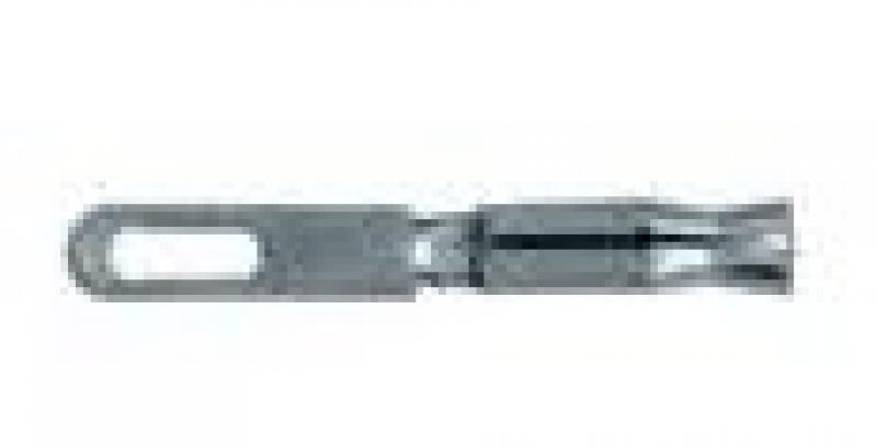

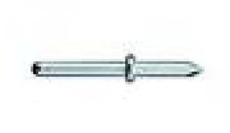

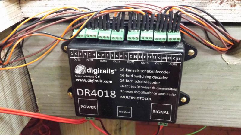

Deze week was een soldeerweekje. Voor 3 seinpalen en 8 wissels moest ik 3x verlengdraden maken met per draad aan elke kant een stekkerpen en een steekschoen:
En dan netjes isoleren met een stukje krimpkous. Ideaal om de draden van de wisselspoelen/seinen te verlengen (die had ik veel eerder al voorzien van een steekpen + krimpkous).
Dat was dus 66x solderen. En dan ziet het er zo uit:
Kennelijk wel lastig om gelijke stukjes krimpkous af te knippen maar dit is dan ook over 3 avonden verspreid gedaan.

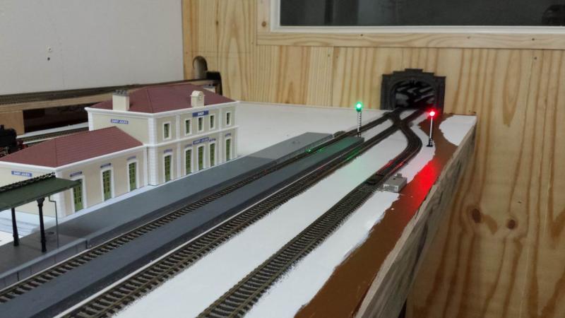

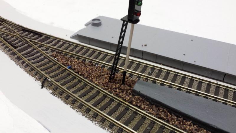

De seinen doen op dit moment niet veel meer dan licht geven. Deze zijn verbonden met 2x aan-aan-schakelaars; daar ga ik later nog een stroomloos stuk op aansluiten bij het station. Nu ziet het er zo uit:
Licht is nog wat fel maar dat wordt beter als ik een andere trafo ga gebruiken (nu nog rechtstreeks op de IB).

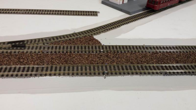

Poging 2 met ballasten: ik heb de ballast van Busch eerst vermengd met lijm en daarna tussen de rails en bij de wisselspoelen gesmeerd, gevleid, gedrukt (vul zelf maar in). De druppelmethode zag ik niet zo zitten in verband met de kliederboel die ik de vorige keer had. Het ziet er nu zo uit:
Uiteraard is de ballast nog erg donker omdat deze nog nat is. Ik ben op zich niet ontevreden hierover. Nu wachten tot het opgedroogd is, al zat een hele poos duren met dit koude weer (geen verwarming als ik er niet ben).
Welk draadje precies als ik vragen mag?

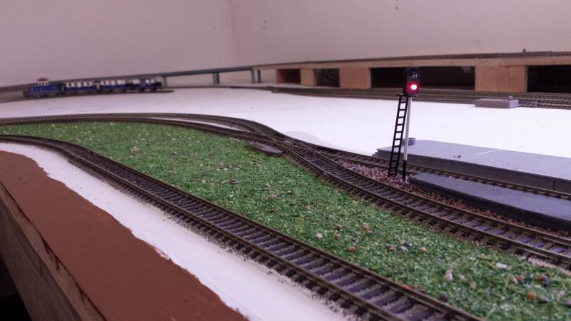

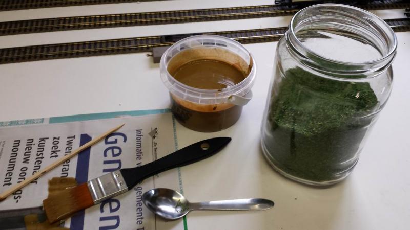

Vanmorgen heb ik mij gestort op het aanleggen van gras tussen de rails. Benodigdheden: 2 kleuren grasstrooisel (door elkaar gemend), lijm gemengd met verf, een kwastje en een lepeltje:

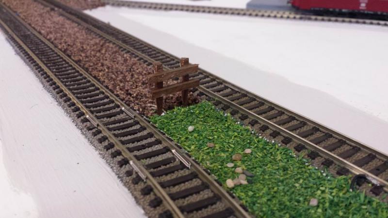

De gekleurde lijm met het kwastje dik op op de baanplaat gesmeerd, daarna met het lepeltje het grasmengsel er overheen verspreid en voorzichtig aandrukken met de vingers. Ook nog wat keien tussen het gras gelegd en dan is dit het resultaat:
Moet nog wel verder afgewerkt worden met wat struiken en bomen maar voor een eerste keer ben ik ook nu best tevreden.

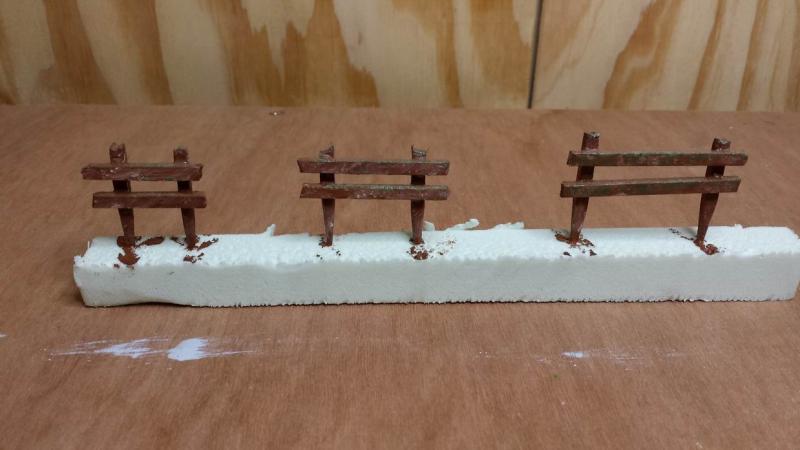

Nog wat hekjes gemaakt voor de plekken waar de ballast overgaat in gras:

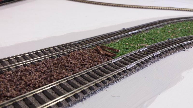

Dit was mijn bedoeling met het hekje:
Maar nadat een van de TGV's met volle vaart uit de bocht kwam en het hekje ramde, bleef er dit van over:
Ach, soms zit het mee en soms zit het tegen  8)
