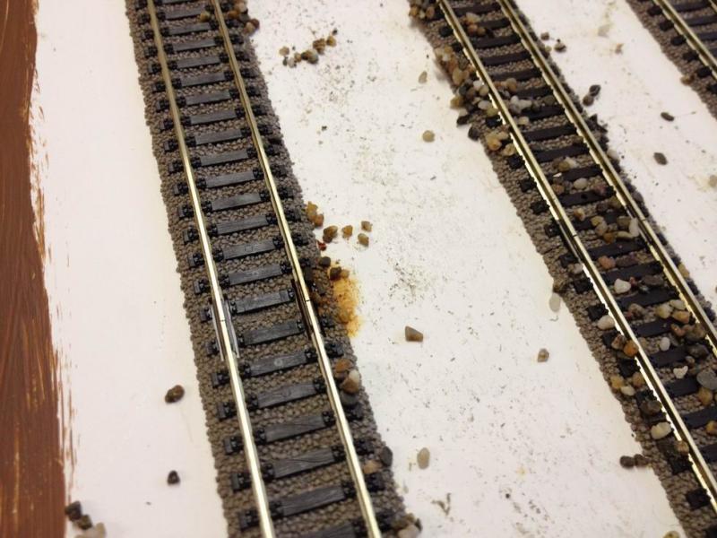

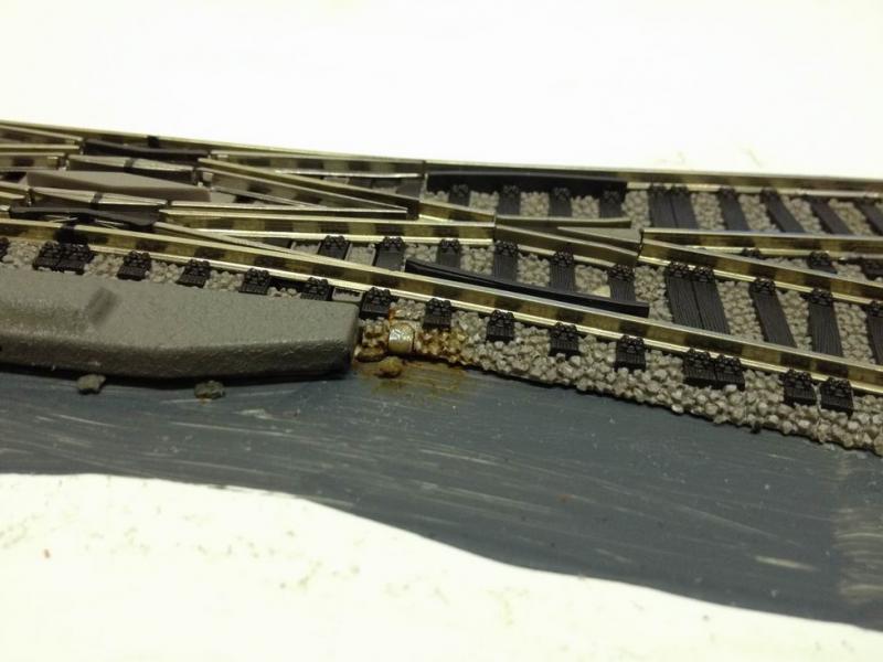

Ik heb jullie (en mijzelf ook) eigenlijk op het verkeerde spoor gezet door te praten over 'ballasten'. Nu gebruik ik FM-profrails en dan die rails is al voorzien van een ballastbed. Dat kun je mooi vinden of niet maar ik vind het op zich prima. Wat ik eigenlijk wilde, was het opvullen van 'lege' stukken tussen de ballastbedden (als dat het juiste meervoud is) in. In Nederland zou je daar iets van gras verwachten; in 'mijn' Frankrijk wordt daarvoor van alles gebruikt waaronder dus grove keien. Maar, omdat je nu eenmaal geen behanglijm in echt hele kleine hoeveelheden aanmaakt, ben ik een beetje doorgeschoten. Het zit nu dus op plaatsen waar het eigenlijk niet hoort.
Een grote beginnersfout is dat ik niet eerst even een proefstukje heb gemaakt. Ik vrees namelijk dat de adhesie tussen echt grint en behanglijm nul-komma-nul is. Ik vrees ook dat ik nogal royaal met de behanglijm ben omgesprongen waardoor a) ten minste een wisselspoel het heeft begeven (van 3 andere wisselspoelen moet het nog afwachten omdat die nog niet zijn aangesloten) en b) ik zit met een natte kledderzooi die nauwelijks droogt.
Afijn, ik heb deze week toch weinig tijd om er iets aan te doen dus ik wacht wel hoe het opdroogt en wat de schade dan is. Ik zal dan nog wel even kijken wat ik ga doen. Ik heb ook nog een zak met zwart aquariumgrint. Mooi om als granietkeien te gaan gebruiken op plekken waar dat ook past. Misschien had ik dat direct moeten doen om het contrast beter weer te geven
En misschien wordt het ook wel uithuilen en compleet opnieuw beginnen............
Groet Freek

Hallo Freek,
Je hebt heel veel mazzel met de ruimte die beschikbaar is,denk dat velen onder ons denken hadden wij zoveel ruimte.(ik ook)
ook Bas en ik gebruiken profigleis van fleischmann en onze gedachten was ook om het niet te ballasten, maar het is echt een aanrader, maar kijk maar eens naar ons draadje en zie het verschil.
Wat ik verder nog zou doen al ik jou was om de baan niet te breed maken en zorgen dat vanaf de zijkant overal bij kan zonder kunst en vliegwerk te moeten verrichten.

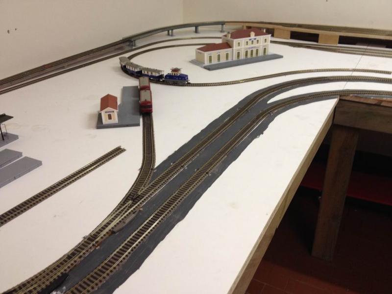

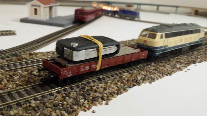

Even een leuk geintje: op de Hanulveen-website van Patrick1974
http://forum.beneluxspoor.net/index.php?action=profile;u=8545
had ik een filmpje gezien dat hij had gemaakt met een spycam sleutelhanger op een wagon voor de locomotief. Ik vond dat zo gaaf dat ik zelf ook zo'n spycam heb gekocht. Deze zijn te koop van 10-20 euro maar let goed dat de verkoper deze wel op voorraad heeft.
Het ziet er dan als volgt uit:
Voor mijn gevoel reed ik heel rustig over de baan (stand 10 op de IB) maar op het filmpje kijkt het wel heel erg hard te gaan.
Is ook goed om te kijken of je rails wel goed recht ligt; daar mankeert het bij mij hier en daar nog wel aan
Afijn, veel kijkplezier
http://youtu.be/LqNBUT_1M6c
Oja, in Firefox krijg ik een foutmelding maar in IE en Chrome wordt het filmpje wel goed afgespeeld.
Groet Freek

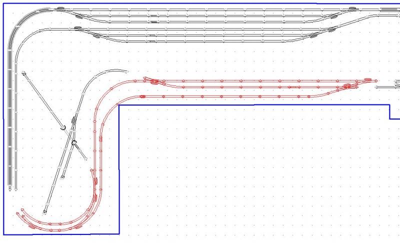

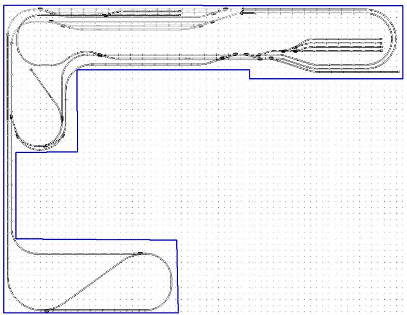

@Evert en Bas: ik heb heel lang zitten 'prutsen' op een baanplan van 110 x 150 cm, zie dit topic
http://forum.beneluxspoor.net/index.php?topic=47094.0
Maar wil je iets leuks maken dan is dat gewoon veel te klein. Na afgelopen zomervakantie heb ik dan ook het besluit genomen om alles te verkassen naar de schuur waar ik nu zit. En ja, ik besef dat ik daar ten opzichte van anderen best mazzel mee heb. Erger, ik heb met mijn ex-schoonzoon afgesproken dat hij minder ruimte in gebruik gaat nemen, dus misschien breid ik straks ook nog wel uit aan de andere kant (als ik mijn vrouw zover kan krijgen om alle nodige extra rails aan te schaffen)
Maar jullie hebben ook een hele mooie baan. Ik ben altijd erg onder de indruk wat anderen allemaal qua scenery klaar weten te krijgen. Zover ben ik bij lange na nog niet. Dat zal bij mij ook zeker niet zo mooi en gedetailleerd worden. Dat priegelwerk heb ik niet echt in de vingers zitten.
Overigens heb ik nog niet alle pagina's van jullie topic kunnen doorkijken. Ik heb wel gezien dat alleen de profi-rails wel erg kaal oogt. Ook dat jullie ballast inderdaad niet overdadig is maar wel een goede aanvulling op de profirails. Ik hoop nog wel ergens te lezen hoe jullie dat precies hebben gedaan.
Terug naar de ballast: wat ik nu heb liggen, gaat er uit. Dat moet ook wel want wissel #2 heeft het ook begeven. Ook mijn kruiswissel aan de R-kant vertoont kuren..............
De straf voor mijn enthousiasme is dan wel dat ik het rood gemarkeerde deel hieronder helemaal moet verwijderen en opnieuw moet gaan leggen.
Maar goed, ik zal niet de eerste zijn en ook zeker niet de laatste
Groet Freek

Zorg voor voldoende voeding onder je baan , zeker je wissels en kruisingen hebben dit echt nodig , als je je treinen over je wisselstraat wil zien kruipen zonder dat er ook maar ergens een storing voorkomt , stel ik voor om je wissels te voorzien met extra stroomdraden ( zie onderstaande foto)
Je ballast lijkt mij veel te grof , ikzelf gebruik de ballast van Woodland , en mijn Profi's zien er nu zo uit...
Bovenste foto is ballast in mijn kolenterminal ( dus erg vuil van het kolenstof)
Middelste foto is een ( zogezegd) pas nieuw aangelegd stuk spoor of vernieuwde ballast.
Onderste foto is ballast dat zowel door reizigers als door goederentreinen wordt bereden , in het " echt " is er ook best veel variatie in de kleuren ballast , en dat probeer ik ook een beetje na te bouwen , anders gaat het ééntonig worden hé.
Je bent in ieder geval goed bezig , en nog veel succes met je verdere bouw van je baan.

Jouw idee om de wissels op die manier te voorzien van extra stroomdraden, spreekt me wel. Je gebruikt wel erg dikke draden zie ik. Ik gebruik gewoon van 0,14 mm2 montagedraad dat ik aan de rails soldeer. Jij soldeert (onzichtbaar) aan de raillassen. Is ook een idee maar dan moet je wel heel goed bepalen waar je de gaten in de ondergrond boort.
En ja, mijn ballast gaat er uit. Ik ben onder de indruk van het fraais wat jij en anderen er van maken maar zover ga ik eerst nog even niet. Ik heb ook geen airbrush en het hoeft voor mij ook niet heel erg naar de realiteit gemaakt worden. Hoe anderen dat doen weet ik niet maar ik denk niet dat ik nog ga knoeien met water en verdunde houtlijm o.i.d. Het risico dat het bij de wissels (weer) misgaat, is me toch te groot. Er is ook klevende ballast waar je de lijm doorheen mengt voordat je de ballast aanbrengt
https://www.conrad.nl/nl/noch-9192-nz-klevend-steenslag-bruin-554913.html
Wel duurder (maar nieuwe wissels zijn ook niet goedkoop) en misschien niet zo waarheidsgetrouw (maar daar hecht ik niet zo erg aan).

Reactie #86 Gepost op:
12 November 2014, 21:16:56 »
En toen dacht ik: laat ik eens gek doen....................
Niet dat ik morgen al ga beginnen aan de uitbreiding linksonder. Maar wellicht een idee voor volgend jaar of zo.................. Een beetje 'saaiig' dat nog wel.
En niet gaan roepen dat de rails te dicht tegen de rand aan ligt. De baanplaat linksonder kan ik net zo groot maken als ik zelf wil (in alle redelijkheid dan).
Groet Freek

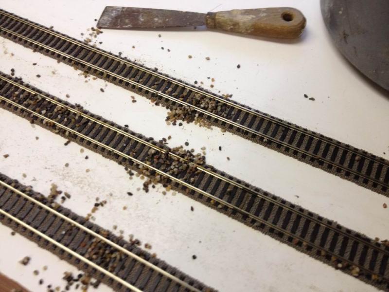

Men neme:
een plamuurmes
een emmer
een vegertje
een stofzuiger
Dan krijg je dus eerst dit:
En dit:
Vervolgens dit:
En dit:
En weatheren? Waarom zo moeilijk doen met een airbrush? Als je maar genoeg knoeit met behanglijm, gaat het helemaal vanzelf
Groet Freek
freekvo

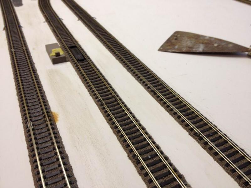

Berichten: 814
Re: Baanplan La Domaine Convexe
Reactie #89 Gepost op:
14 November 2014, 20:15:10 »
De schade valt gelukkig verder mee. Alle wissels en -spoelen doen het uiteindelijk toch nog. Minieme gruissteentjes bleken de kruiswissel te blokkeren maar een sterke stofzuiger bood uitkomst.
De locs waar ik mee had gereden, konden de helling niet meer op. De rails was dus kennelijk erger vervuild met behanglijm dan met met het oog zichtbaar. Daarvoor heb je dan wasbenzine om de boel weer schoon te maken.
Afijn, ik ben weer up-and-running zogezegd
Groet Freek
