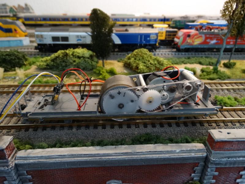

Even een foto gemaakt van de poetswagon:
Houten bij de hoofdingang linksaf en dan helemaal op het eind rechts staat een mannetje die verkoopt asjes en tandwielsets voor enige euro's. Ook motortjes met of zonder vertraging heeft hij te kust en te keur. Ik heb een motor van een oude cd speler gebruikt, met vertraging heeft deze voldoende kracht. De decoder is een Uhlenbrock van 15 euro. De wagon is een oude Roco poetswagon die kapot was. Het is een dag of 3 werk. Door het grote gat was de wagon dusdanig verzwakt dat ik deze voorzien heb van messing profielen aan de onderkant om weer wat meer stevigheid te krijgen. Verder heb ik de kap opnieuw gespoten en van Prorail en Bam stickers voorzien. Een fantasiewagon dus.

Wat zit er op je "poetstrommel"? Wordt het geen racer als die begint te draaien, of draait de trommel tegen de trekrichting in? Ik zie dat de trommel in een scharnierend juk zit en door zijn eigen gewicht op de rails wordt gedrukt. Geeft dat niet veel te veel weerstand? Zijn zo maar wat vragen die bij me opkomen. Interessant ontwerp
