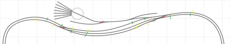

Zou iemand mij willen helpen in het bepalen van waar ik de inrij en stop secties kan neerleggen in mijn baan? Ik wil de baan gaan besturen met koploper.
Waar de rails stopt zitten klim spiralen en dat mond uit in een schaduw station.

misschien dat dit wat meer duidelijkheid bied,
ik dacht zelf op deze wijze de blokken te maken:
Groen= inrij sectie
geel= stop sectie
Rood= daar wil ik de wissels gescheiden houden van elkaar zodat er meerdere treinen tegelijk het station in en uit kunnen rijden.
Is het van belang dat ieder wissel zijn eigen detectie heeft?
En kan ik de sectie tussen de inrij en de stop sectie gewoon aansluiten op de trafo? of is een detectie beter?
Ik heb mijn leven op de Rails!
https://m.facebook.com/Station-Ausgheist-H0-Modelspoor-104292956620707/
Berichten: 8105
Re: Bloksecties bepalen in baanplan, hulp gevraagd.
12 August 2014, 14:14:30 »

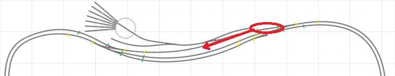

Op zich een goede indeling.
Alleen zou ik de inrijsectie van het bovenste spoor (via welke je naar de draaischijf kan) verplaatsen naar links.
In een blok liggen nl. geen wissels.
[/url]
Dat korte stukje spoor trek je dan bij de wisselstraat.
Wissels kun je gescheiden maken om een snellere doorstroom te krijgen maar is niet noodzakelijk.
Koploper regelt zelf een hoop.
Als je niet met volledige treindetectie rijdt hoef je de wissels niet van een eigen detectie te voorzien.
De niet gedetecteerde delen moet je niet op de trafo aansluiten maar op de uitgang van je centrale. Doe dat dan wel via de welbekende diodeschakeling om spanningsverschillen (en daardoor valse detectie) te voorkomen.

oke, dat is wel een goed idee ja. alleen dat word het wel een redelijk kort blok, +- 1,5 meter

Wissel naar rechts verplaatsen?

ja dat is ook zeker een optie,daar wilde ik eigenlijk een stations gebouw met goederen laad plek maken. daar laat ik me gedachte nog even over gaan. ik moet even kijken of ik genoeg heb aan 1 module van 16 meldingen. anders haal ik gewoon een 2de erbij. ik wil eigenlijk wel met volledige trein detectie rijden, dus alle wagens met weerstandlak bewerken, dan moeten dus alle wissels detectie hebben als ik het goed begrijp?

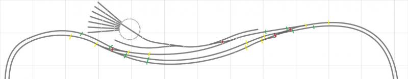

hier een geupdate plaatje van de baan, ik heb het wissel op "spoor 1" 35cm naar rechts verlegd. Ik denk dat het blok stelsel zo wel redelijk tot zijn recht gaat komen. Kan ik de "niet gedetecteerde sectie van het blok ook niet gewoon detectie geven? dus eigenlijk 3 secties in een blok? of slaat dat nergens op?

Berichten: 8105
14 August 2014, 19:03:57 »
Dat kan zeker. Wordt veel gedaan, o.a. door mijzelf.
Wil je met volledige detectie gaan rijden dan moet je het zelfs doen.
Maar je kan het ook via een diodeschakeling voeden.
Is maar net wat jezelf wilt.
Gr.
Eric
