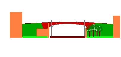

Aangezien ik te veel ideeën en intresses heb om dat in Neu Dalhausen te gebruiken. Daarom wil ik een diorama er bij bouwen. Ik wil hier mee een stukje stedelijk landschap uitbeelden waarbij een spoorlijn bijna letterlijk door de achter tuinen van huizen loopt. Hoe het precies gaat worden weet ik nog niet, maar belangrijk is dat ik een stukje van Ohstein Nord ga bouwen.
Ohstein is een fictieve voorstad van Neu Dalhausen, dus ik kan deels doen wat ik wil zolang het past in het verhaal dat ik nu al met Neu Dalhausen heb lopen.
Sporen ligging, en dienstregeling liggen vast. Ik moet een goed tijdstip vinden om uit te beelden.
Op het diorama komt een klein stukje van station Ohstein Nord er in bouwen en verder moet ik nog kijken hoe ik het ga uitwerken, maar dit is een idee;

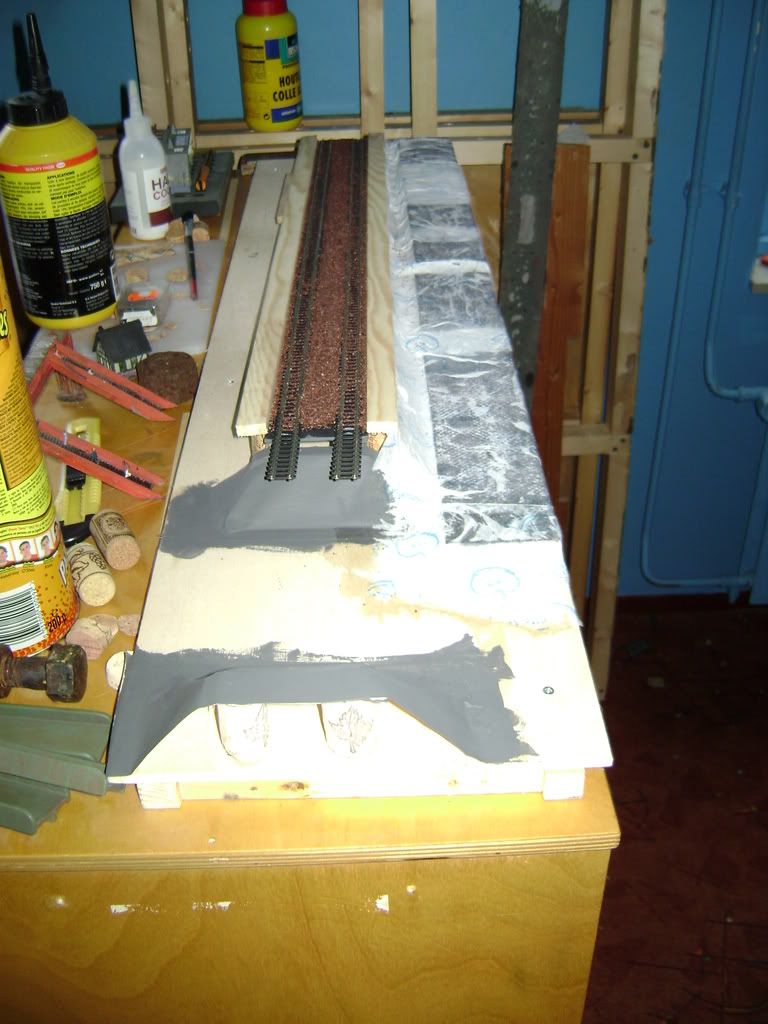

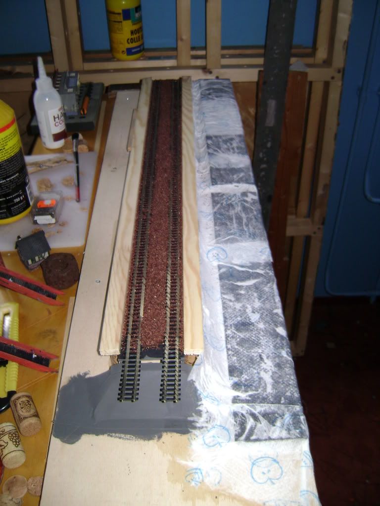

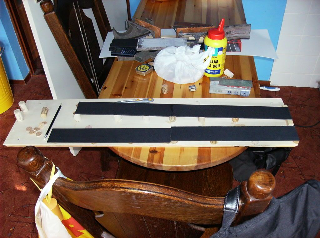

, ben ik maar vast wat basis delen voor het landschap gaan maken

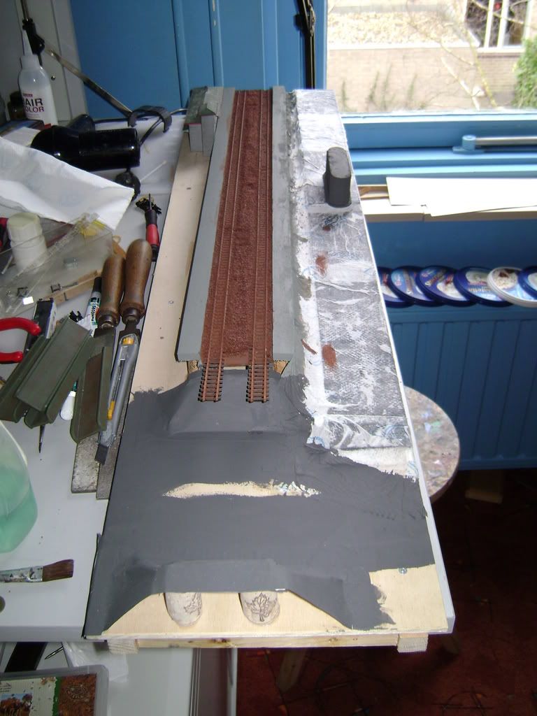

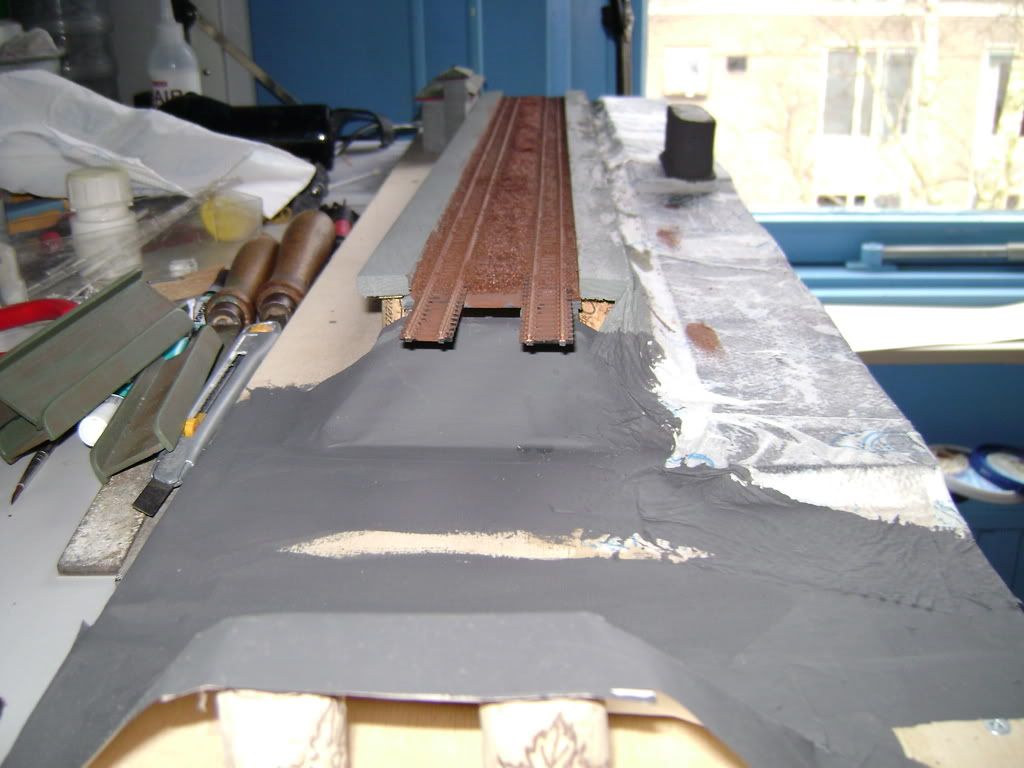

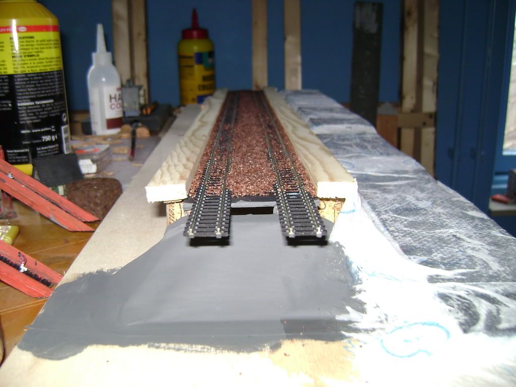

de onderste iets verspringende strook zal plaats bieden aan gevels van gebouwen, schuurtjes en tuinen. De achterste strook is de spoorbaan die links een 2,5cm hoger ligt als rechts( een helling van bijna 3% dus).
Hier een kijkje vanaf de linker kant, de helling is duidelijk te zien
En hier vanaf rechts gezien

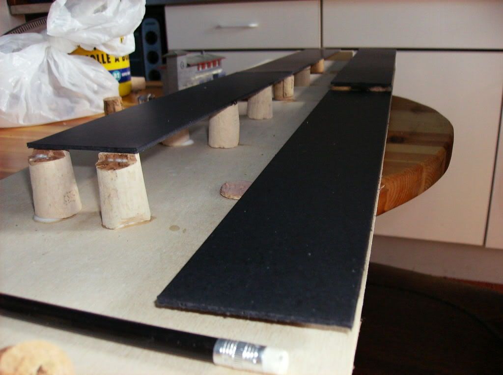

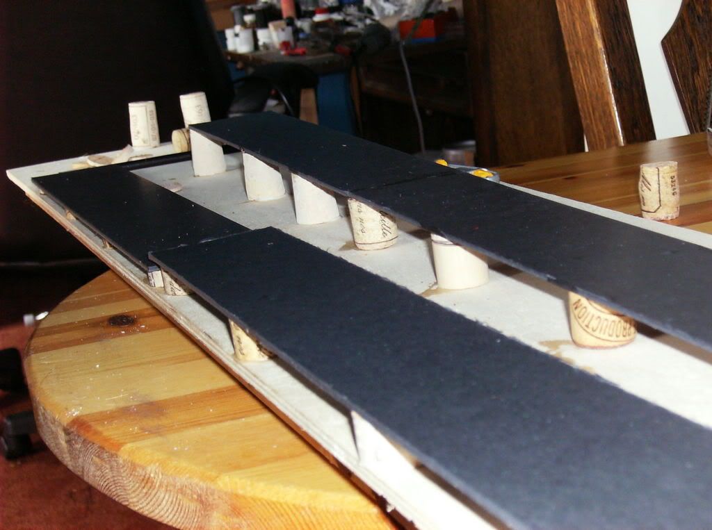

Er komt een brug in de spoorlijn waar een weg onder door gaat, voor deze geplaatst kan worden moet ik eerst een langhoofd maken. De onder is gebouwd met de franse slag
( wijnkurken, grotendeels vers in frankrijk gekocht

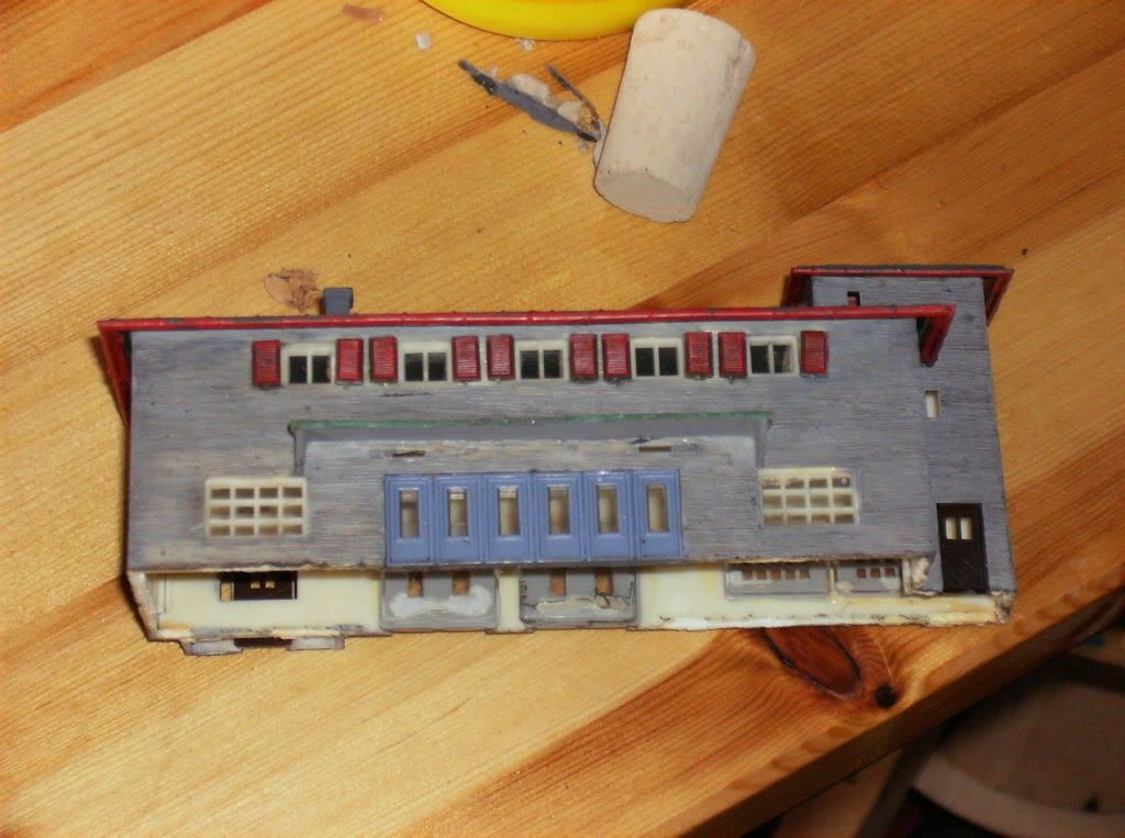

het stationgebouw dat er komt te staan, alleen de boven verdieping steekt net boven het perron uit.

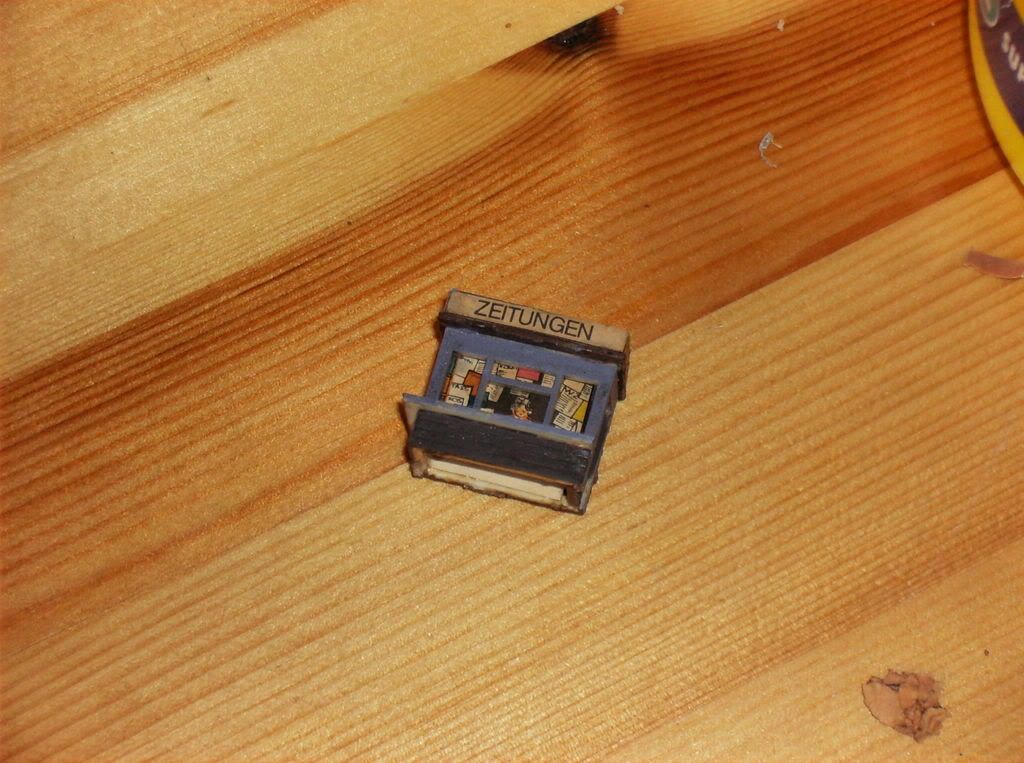

Deze kiosk ga ik er ook nog in verwerken, uhhhhh denk ik

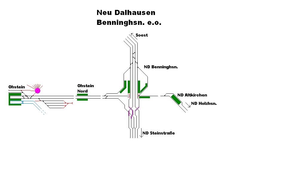

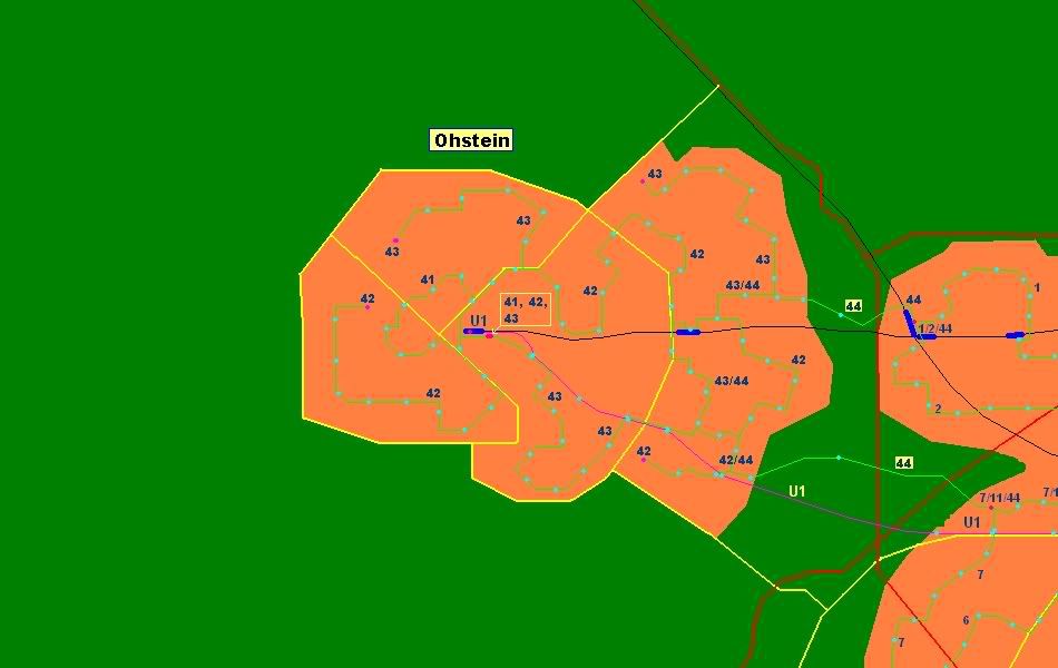

Waar teken je overigens je sporenplannen mee zoals in bovenstaand plaatje als ik vragen mag?
Schaal H0 - NS tijdperk III. Met hier en daar wat verdwaalde modellen uit andere tijdperken / landen.
Berichten: 2958
Re: Diorama Ohstein Nord
03 September 2007, 22:16:07 »
Die sporenplannen teken ik gewoon met paint, en ik sla ze dan zowel als bitmap( ivm uploaden en lekker scherp) als als TIFF(lekker klein maar minder scherp) op.

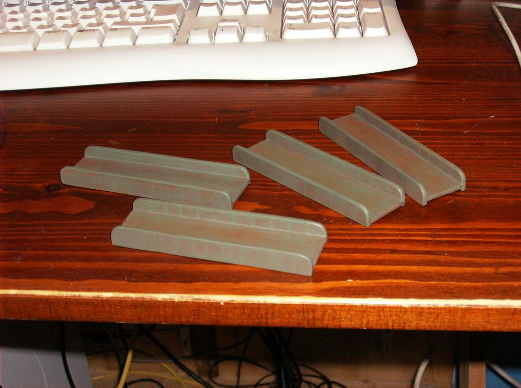

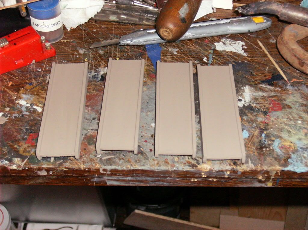

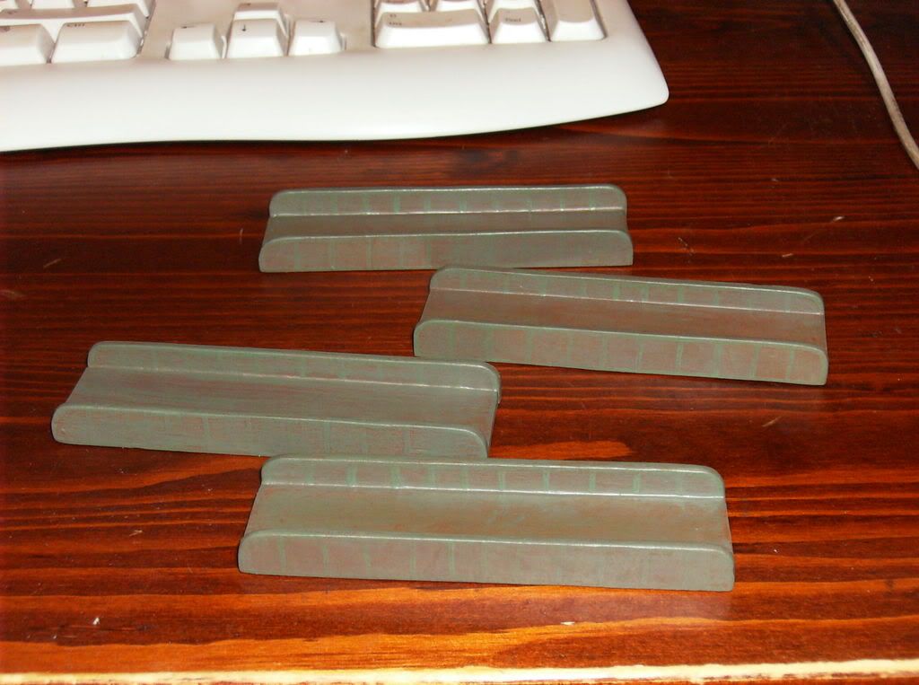

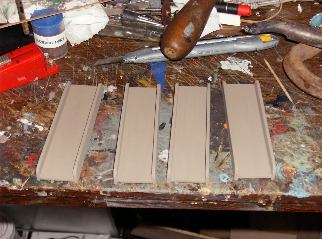

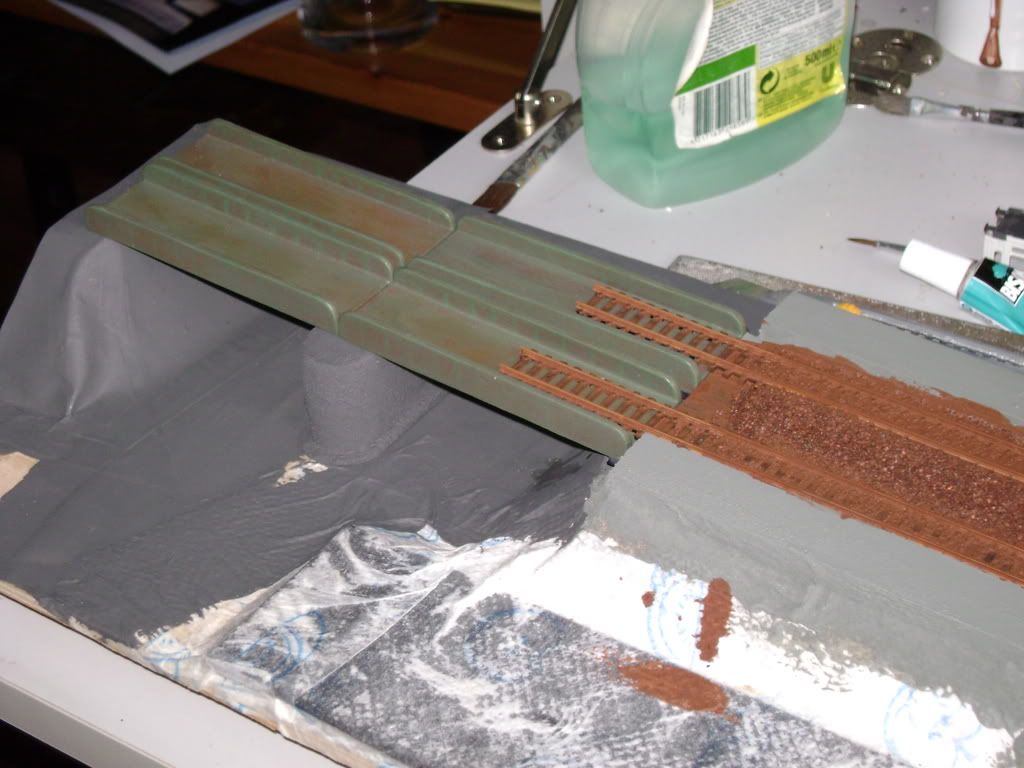

Voor dit diorama ben ik nu bezig 4 enkelsporige bruggen te maken zodat ik de weg die er moet komen dubbelsporig kan overspannen. Het gaat weer eens niet zoals gedacht, de bruggen worden wat minder realistisch als ik voor ogen had. Het moeten volwandliggerbruggen worden, maar het platte iets uitstekende randje om de vertikale platen heen wilde niet lukken(de dunne houtjes waren niet flexibel genoeg en het papier was net te slap). Nu blijft het bij een gewone laag hout en ga ik kijken wat ik er tijdens het schilderen mee kan doen.
Nu staan ze in 2 basis lagen muur verf en als ik ze heb opgeschuurd moeten ze glad zijn en moet de houtstructuur niet meer te zien zijn:
bovenkant en spoor zijde
onderkant, dat het geheel dicht is daar als het goed is op het diorama weinig van te zien zijn
Groetjes Michiel
Berichten: 2958
11 September 2007, 21:57:20 »
De bruggen zijn klaar alleen liggen ze nog niet op hun plek. Ik vind ze er redelijk uit zien, het brug uiterlijk heb ik ze puur met verf gegeven. Maar gezien de niet zo geweldige bouwmethode ben ik tevreden met het resultaat.
De dichte bodum zal straks niet meer te zien zijn door de rails en de roosters die er overheen komen. Van onder verwacht ik ook dat het niet zal opvallen omdat de bruggen vrijlaag komen te liggen.
Groetjes Michiel

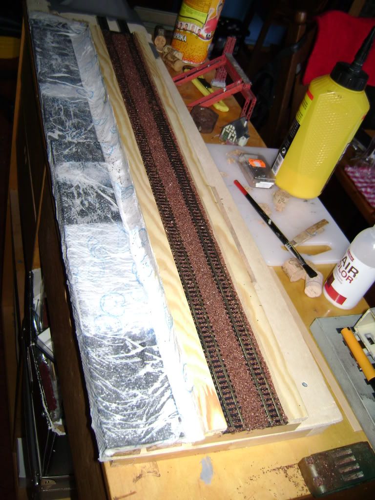

Er is een tijd niks aan Ohstein Nord gebeurd, maar vanavond ben ik met een vriend van mij lekker met het diorama aan het klooien geweest. De basis voor de perrons staat, er ligt grotendeels rails en ik heb meteen maar ballast ingestrooit en een stuk met keuken papier bewerkt.
Morgen mogelijk wat foto's, allen de beste wensen voor 2008, groetjes Michiel

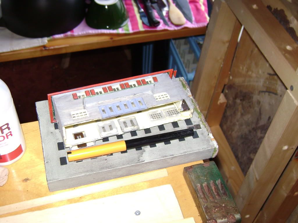

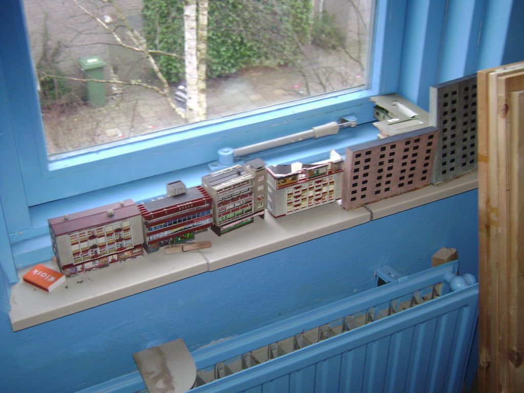

Zoals gezegt foto's:
Dit is het diorama nu;

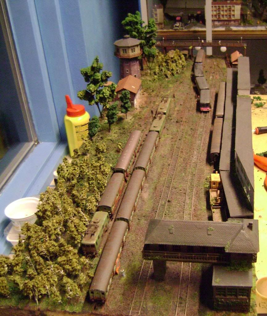

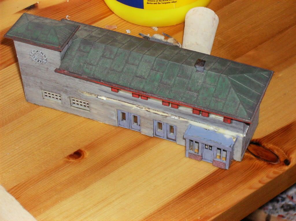

Dit zijn de gebouwen die er, deels na verbouwing op komen;
Groetjes Michiel

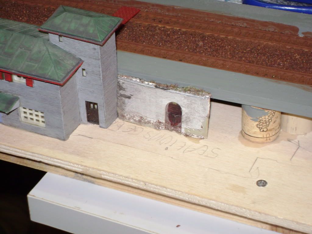

Het gaat nie hard maar het word nog wel een keer wat:
De peiler die rechts tijdelijk stond heb voor de volgende foto even op z'n definitiefe plek gezet:
Groetjes Michiel

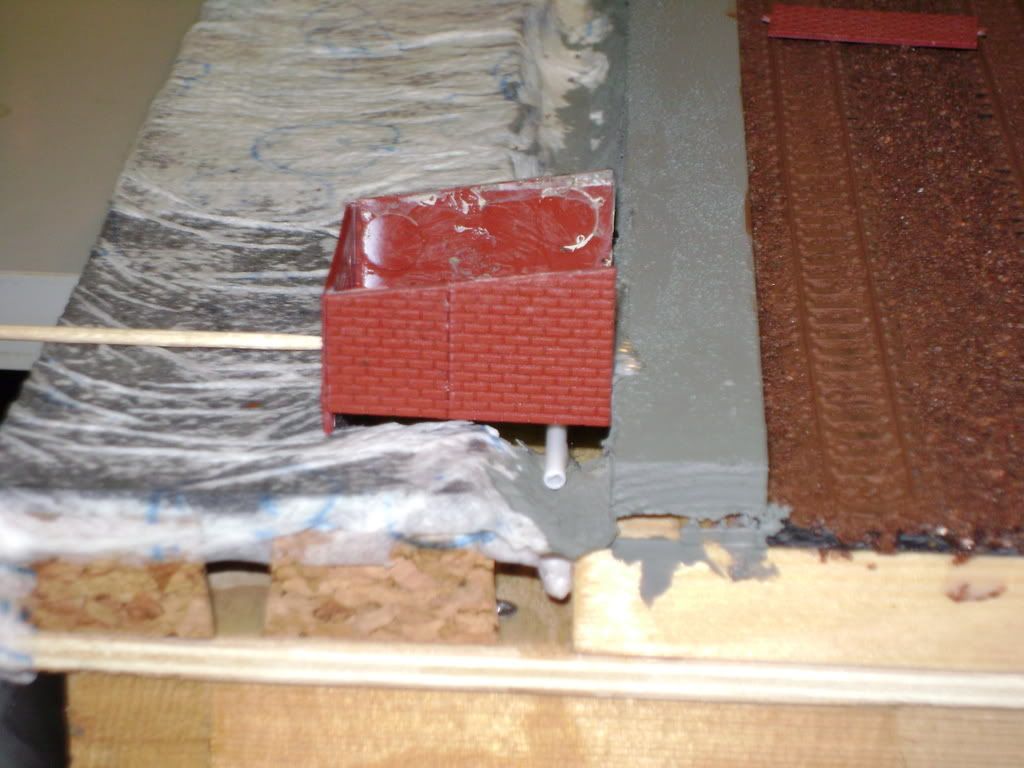

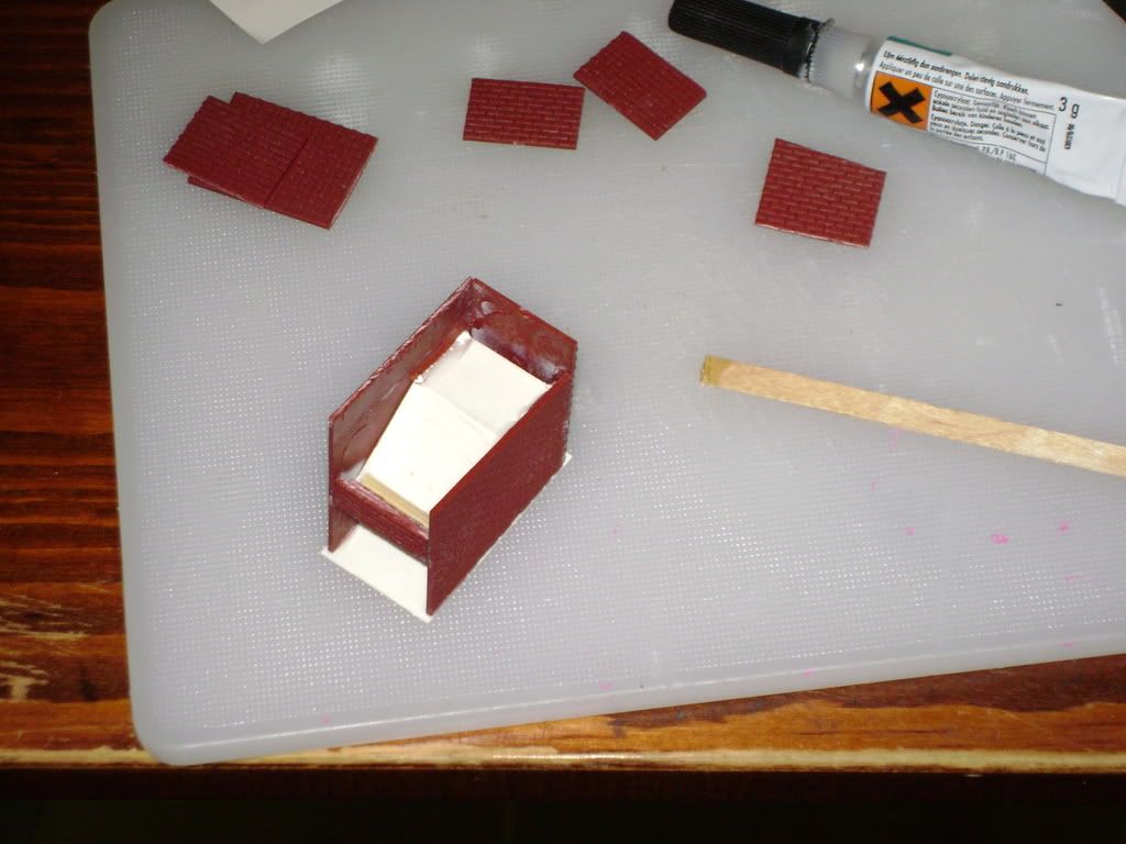

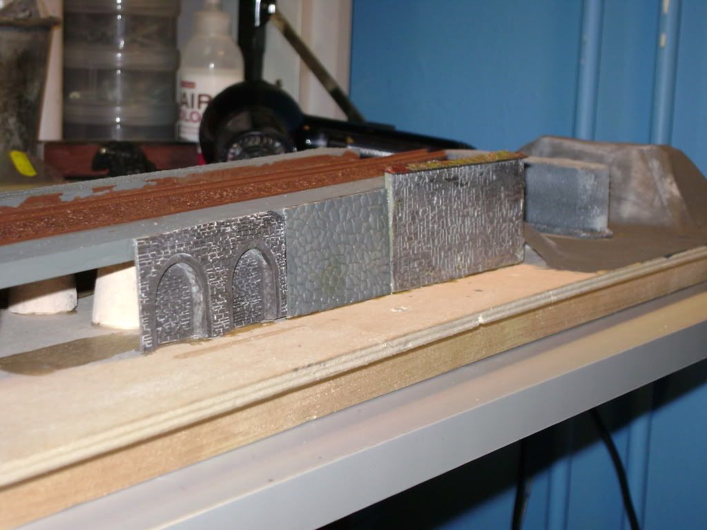

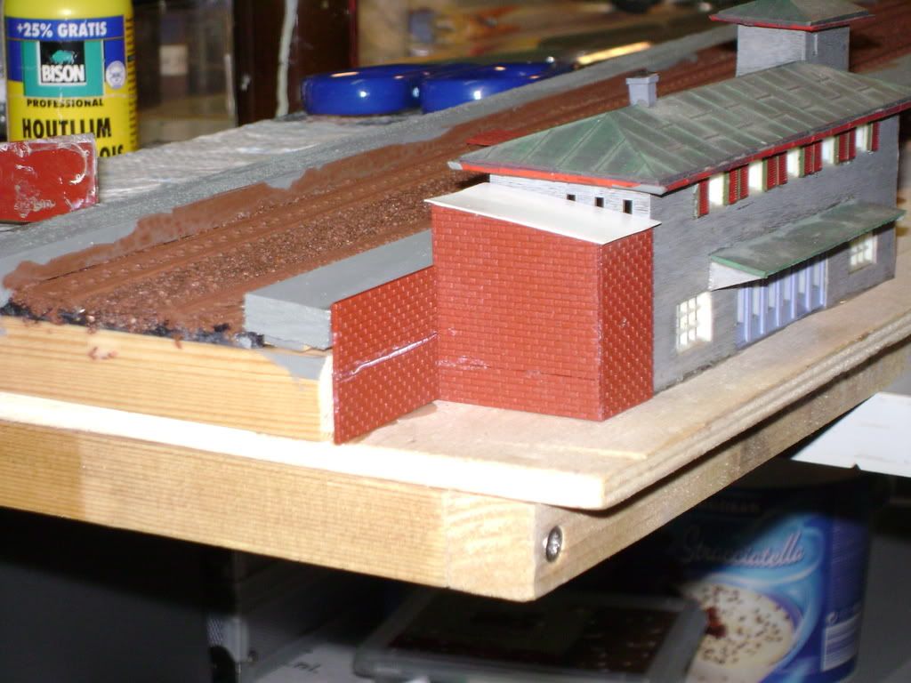

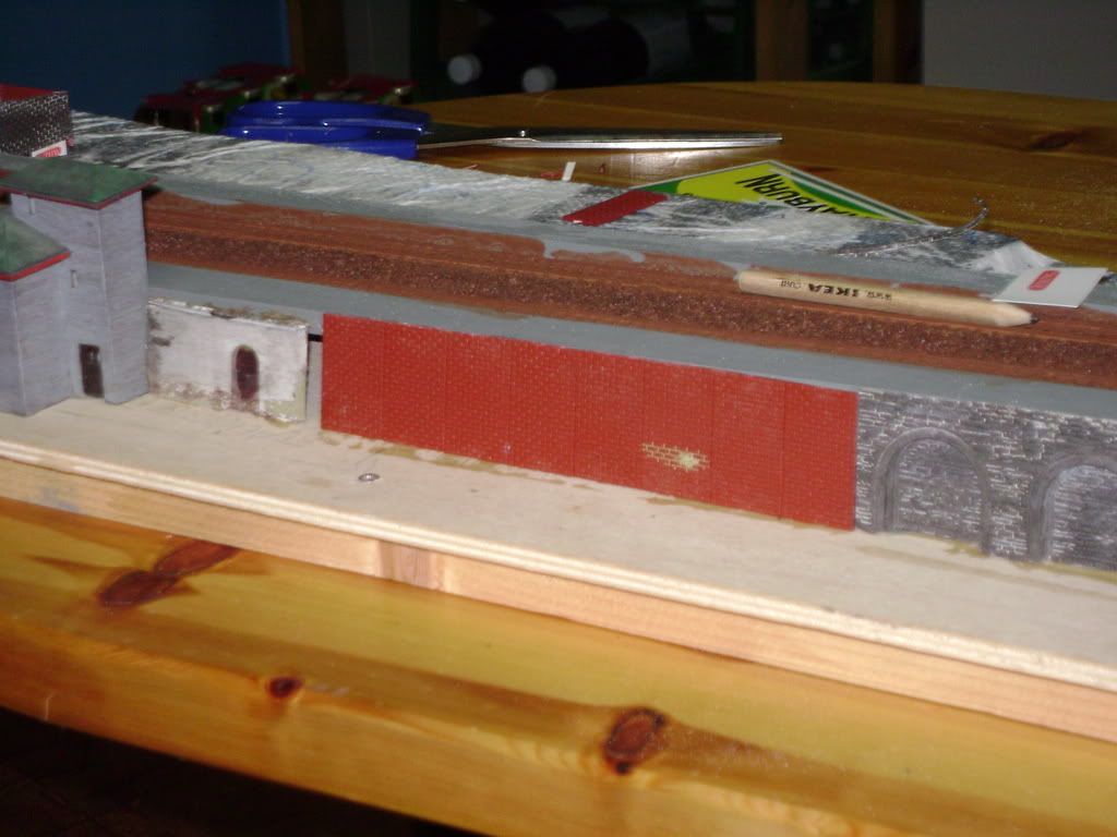

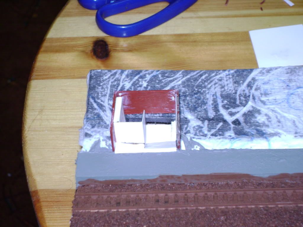

Eind van de middag en begin van de avond ben ik maar eens met wat stukjes muur en muurplaat aan het *** gegaan. Er moet namelijk een voetgangerstunnel komen bij het stationsgebouw en dat moet profecioneler als bij wat dingen rond Neu Dalhausen hbf.
Echte trappen zitten er nog steeds niet in wel strookjes karton die net zo steil naar beneden lopen als trappen doen en zo toch het gewenste effect geven.
Verder heb ik ben ik er ook de gewenste tussen wanden in aan het maken en heb ik er aan 1 zijde vast een buisje ingelijmd die de greppels aan beide kanten met elkaar verbind.
Ook ben ik met een keermuur bezig nu nog een bij één geraapt zooitje, straks als alles klaar is zal dat ietsje minder zijn.
Groetjes Michiel
