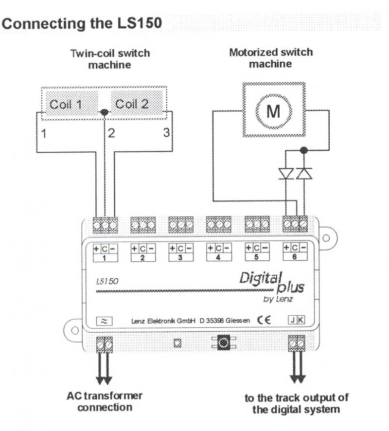

Rob, dan wil ik je erop attent maken dat Lenz daar zelf niet duidelijk over is.
Zie afbeelding met beschrijving.
https://images.beneluxspoor.net/bnls/LS150.jpg
Daar staat toch echt dat je voor wisselmotoren de LA010 moet gebruiken, dus de 2 transistoren + 2 weerstanden.
Mvg
Wim.
Hallo Wim,
Ik ben het met je eens dat er enige onduidelijkheid is, echter dit plaatje in de handleiding spreekt voor zich.
En in de praktijk werkt het ook zo.
https://images.beneluxspoor.net/bnls/Lenz_LS150.jpg
Rob
« Laatst bewerkt op: 01 September 2007, 20:55:57 door RobE »

Stukje tekst uit de handlleiding van de LS 150:
Voltage on the outputs
AC voltage is applied to the outputs; this is a particularly
advantageous form of voltage for the use of the LS150 with twin-coil
switch machines and semaphore signal drives as well as
relays.
Er komt dus inderdaad wisselspanning uit de uitgangen. Door er diodes achter te hangen levert de ene uitgang een positieve halve golf, de andere een negatieve halve golf. Dus de ene laat het motortje linksom draaien, de andere rechtsom.

ik zoek gewoon een goede ondervloerse wisselaandrijving die werkt op Mijn Uhlenbrock module 63410. En ik zou gewoon zonder extra schakelingen met drie draden naar de wisselaandrijving willen gaan. Dat's alles.

Hallo Dave,
Waarom stap je dan niet over op de Lenz LS150.
Met één decoder kun je direct zes ondervloerse Conrad aandrijvingen aansturen.
Deze Conrad aandrijvingen kosten per stuk ongeveer 5 euro en doen het bij mij erg goed.
Rob
