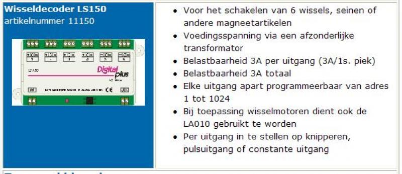

« Reactie #21 Gepost op: 01 September 2007, 13:33:36 »
Rob, dan wil ik je erop attent maken dat Lenz daar zelf niet duidelijk over is.
Zie afbeelding met beschrijving.
https://images.beneluxspoor.net/bnls/LS150.jpg
Daar staat toch echt dat je voor wisselmotoren de LA010 moet gebruiken, dus de 2 transistoren + 2 weerstanden.

« Reactie #22 Gepost op: 01 September 2007, 15:37:04 »
Dit is met het gebruik van de meegeleverde dioden, bij de Conrad aandrijving, toch echt niet nodig. Ik heb deze decoders ook in gebruik en ik heb één Conrad aandrijving in gebruik en dat werkt dus echt zonder extra transistors.
Ik heb nu geen tijd om het te meten, maar deze decoder blijkt dus echt de apart toegevoerde wisselspanning door te geven. Dit in tegenstelling tot de andere decoders.
Groet Gerrit

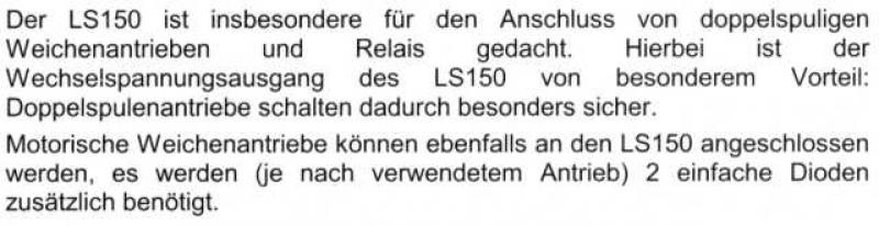

Ik heb inmiddels ook nog even de handleiding opgezocht en het volgende stukje gescand.
Nu hoef ik het ook niet meer te meten.
Groet Gerrit

« Reactie #26 Gepost op: 01 September 2007, 17:35:42 »
Ik heb het gevoel dat je decoder en aandrijving nu op één hoop gooit.
Groet Gerrit
