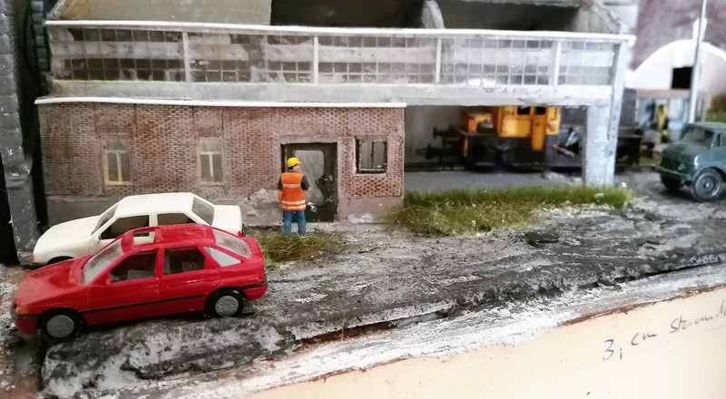

Omdat het zo leuk is om te kijken, daar maak ik het ook voor ;D.
Kon het niet laten weer te posten.
Ik laat dat ook graag zien hoe ik het maak.
Hier heb ik de gaten met "asfalt" gevuld.
Ik vind ruwe oppervlakken voor modelbouw helemaal geweldig, je kan er mooie effecten mee verkrijgen.
Je kan zoveel materiaal gebruiken.
Heb dus op het foam een laag modelgips gesmeerd, hier en daar laat het los, je moet wel oppassen.
As het eenmaal droog is kun je losgaan met poeders. Al of niet met water verdund. Met zwart en lichtgrijs kom je tot een asfaltkleurtje met een droge kwast.
De verkregen gaten kun je weer bedekken met pigmentpoeder en zo krijg je slecht wegdek.
Het wegdek sluit nu mooi aan op de rails.

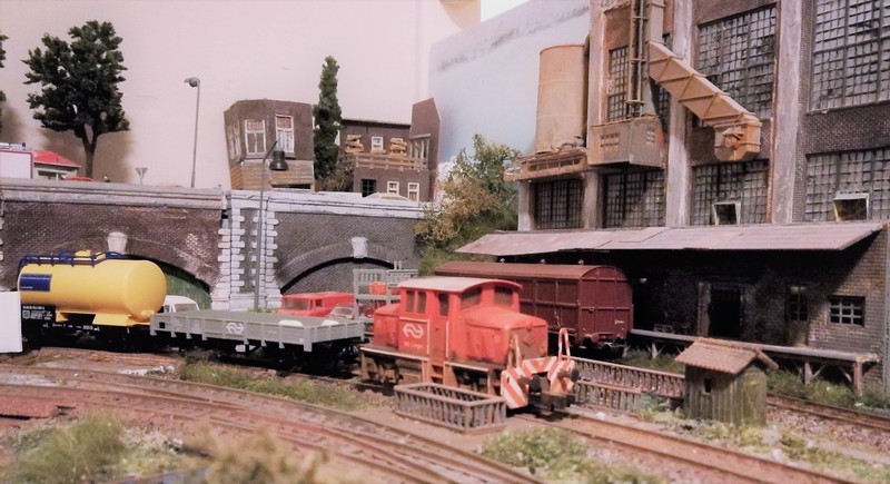

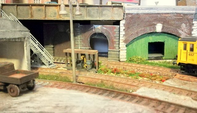

Deze hoek vordert aardig in een eindstadium.
Het thema is: " als de rangeerdienst begint..."
Hiermee is de baan feitelijk 100% gevuld, alleen de rest van de afwerking nog.
Ik kijk dan ook al jaren naar veel banen en ben wel tot de conclusie gekomen dat een baan pas leuk wordt als je tot de kleine details kan komen.
Al dan niet zelf gebouwd/gekocht, maakt niet uit.
Alvast een lantaarn geplaatst, de rest van de verlichting voor de hal moet nog komen maar bereid alvast voor.
Een klassiek modelletje genomen.
Overzicht zonder het "Rode Kanon" die doet toch best wel zeer aan de ogen.
Verder gegaan met afdichten (lees geklier met houtlijm >:() van de opslagruimte onder het viaduct.
Tunnelportaal ben ik nog niet aan toe gekomen.
Gr Koen.

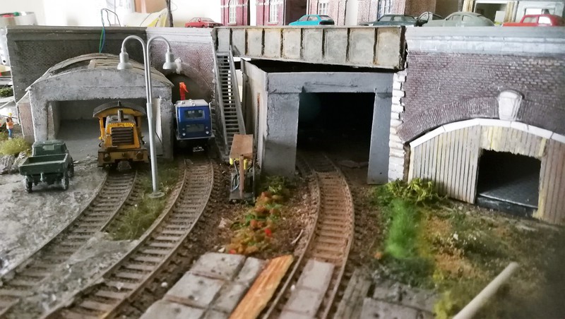

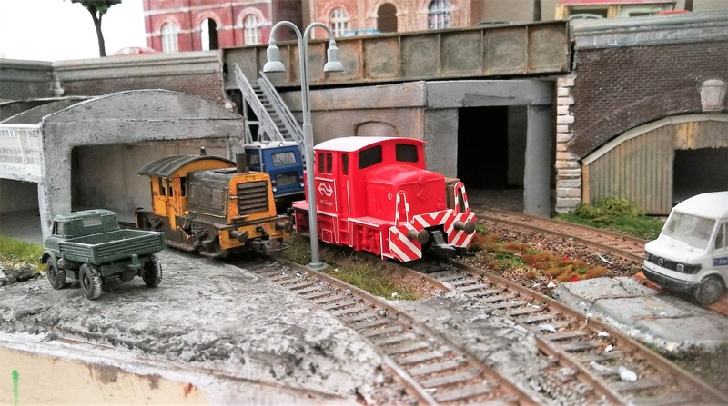

Hoi Koen,
Je bent lekker bezig en je maakt een mooie eigen wereldje. Dat rode ding moet eens een ander kleurtje krijgen of enige dimming van het kleurtje, maar dat is slechts een detail. Wat ik een beetje raar vind, is dat tunneltje:
Een lok past er maar net onder en een hippel is nu niet de hoogste lok van de NS. De 6400 is hoger en mocht je Railion langs laten komen, een ludmilla is nog hoger. Maar volgens mij valt die laatste net buiten jouw gekozen tijdperk.
Daarnaast vind ik de constructie een beetje vreemd. Je zoekt waarschijnlijk een viewblock voor je tunnel?
Dan lijkt mij de tunnelachtige constructie onder een brug een vreemde constructie. Want die tunnel voegt niets toe aan de brug.   Is het niet handiger om die tunnel te verhogen en de brug te verwijderen? Of een andere variant, dat je de trap, die er nu staat, vervangt voor een stenen trap met 1 of 2 plateaus er tussen. Daarmee plaats je een muur tussen je loods en het spoor dat er onderdoor gaat (overigens gaat die trap boven ook nog nergens heen, maar dat zijn de details waar je waarschijnlijk nog mee bezig bent.
Dit advies geef ik ook, omdat je misschien eens een kraanwagon of zo wilt langs laten komen. Of een iets hogere goederenwagon. Het zou jammer zijn als die dus net niet onder deze constructie kan komen.
Voor de rest is het leuk om je ontwikkelingen te volgen, dus dat blijf ik ook maar doen :)

Hoi Michel,
Dankudanku.
Misschien heb je wel gelijk, of ik moet die brug weghalen en er helemaal een betonnen portaal van maken.
Heb ook restanten gipsmuur, ga ik es ff kijken wat er kan.
Idd een beetje zoeken want ik vond het onder die brug zo'n gapend donker gat.
Het portaal zelf is overigens ook nog niet op maat want de dubbelassige rongenwagen past er ook nog niet doorheen.
Dus de vraag is, of ie blijft?
Grotere locs dan een NS 2200/2400 of 6400 zullen er niet komen.
Een kraanwagen is wel denkbaar.
Gr koen.
« Laatst bewerkt op: 19 February 2020, 14:55:37 door NS264 »

« Reactie #1144 Gepost op: 19 February 2020, 14:55:50 »
Dat dacht ik al, vandaar het voorstel voor een stenen trap (blauw) aan de voorzijde. En als je het portaal aan de achterzijde afwerkt met een muur (rood) wordt het gat ook al kleiner. En dan kan je de huidige brug laten liggen.
Da's ook niet handig. Over de lengte had ik nog niet eens nagedacht.

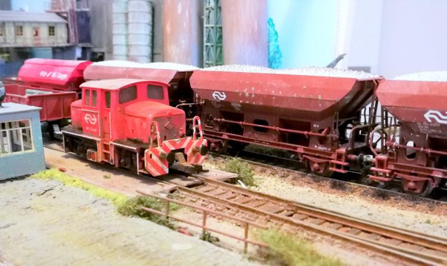

Is die rooie lok nu erg hoger dan een gesloten goederenwagon? Ik vind het grappige lokjes, maar volgens mij zijn ze net iets te grof/ hoog.
  • En maar rijden over het asfalt, kilometers.Sinds kort ook met langer materieel.
  • Berichten: 8915
    • Midland
Re: Midland Industriebaan, NS Tijdperk IV, HO.
« Reactie #1147 Gepost op: 19 February 2020, 16:16:19 »
Ongeveer even hoog denk ik zal wel een keer een fotootje plaatsen bij de volgende reeks.
Het rode dieseltje is idd grover dan de andere modellen.
Maar apart op de plaat maakt het niet zoveel uit.

De Fleischmann heeft een cosmetisch ongelukje gehad gistermiddag met uitloop.
Het onderstel eerst met  zwartgrijs bewerkt later Gun-zwart wash van Vallejo.
Doe er later nog een roestlaagje op.
Misschien maar is kijken of ik het model technisch kan verbeteren, hij rijd, zonder decoder en verlichting.
Mooi oefenprojectje.
Zou ik ook graag de ondoorzichtige ruiten willen intikken. :D
Voorbeelden genoeg op het forum.
Koppelingen vind ik wel een issue.
Laatste waar ik naar gekeken heb was en partij koppelingen voor 50 euro, als dat de prijs is voor dat spul is mijn budget snel op.
In het verleden het gebruik van universeelkoppelingen van Roco ervaren.
Op zich wel goed.
Bij de rode zitten er Profikoppelingen op bij de Hippel zit nog niks.
Ben er ook nog niet over uit of ik digitaal wil ontkoppelen of dat ik ontkoppelplekken inbouw op de baan met een of ander systeem.
Als ik in de toekomst een nieuwe centrale aanschaf dan wordt het digitale weer interessant daar dat toch de trent is in de toekomst.
Op het advies van Michel afgaande het portaal weggehaald. Ik bouw alles modulair dan kan je altijd nog iets wijzigen.
Ik had nog restanten muur liggen en heb die onder de brug geplaatst.
Had het portaal bedacht om een stukje R1 bocht te camoufleren, de rest naar buiten is de 6138 2x, maar op zich maakt het ook niet uit voor het goederenverkeer en op Preiser-hoogte zie je er niks van.
Gr Koen.

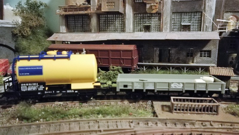

Na een leuke ochtend op de beurs.
Een van de aanwinsten. 2 karretjes voor een korte werktrein.
Totzover.
