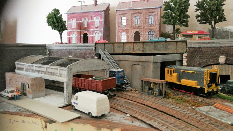

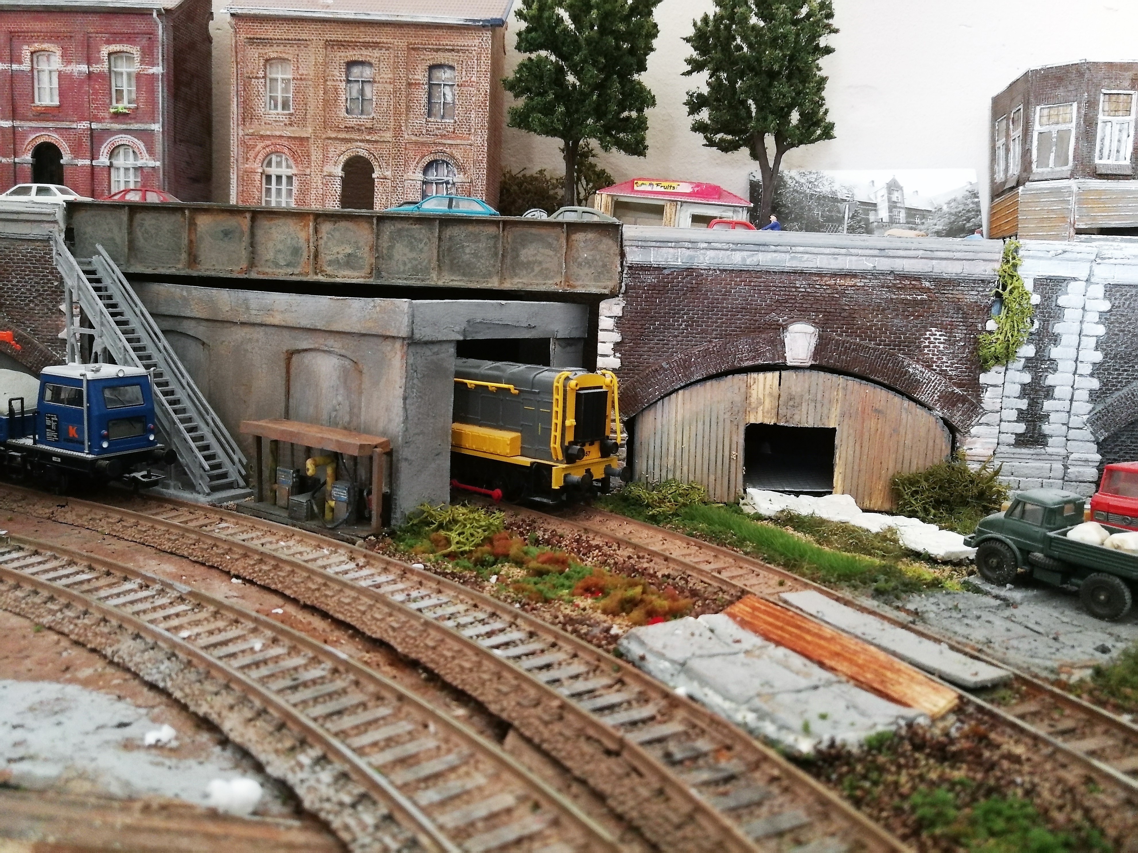

Sik op put.

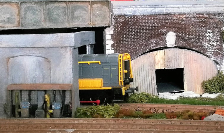

Nog een klein beetje bezig geweest met de vegetatie en gekeken of er een plekje is voor de dieselpomp.
Put aangepast op kleine Sikkenloods.
Nog maar es even kijken hoe ik al die kieren en gaten netjes ga krijgen.
Hoop werk nog.
Het depotsfeertje bevalt me wel.
En ik raak nooit wat kwijt, maar het begin van de bouw van de Sik-loods (X-pagina's terug) wel deze keer.
Als ik niet terugvindt maar opnieuw beginnen.
Gr Koen.

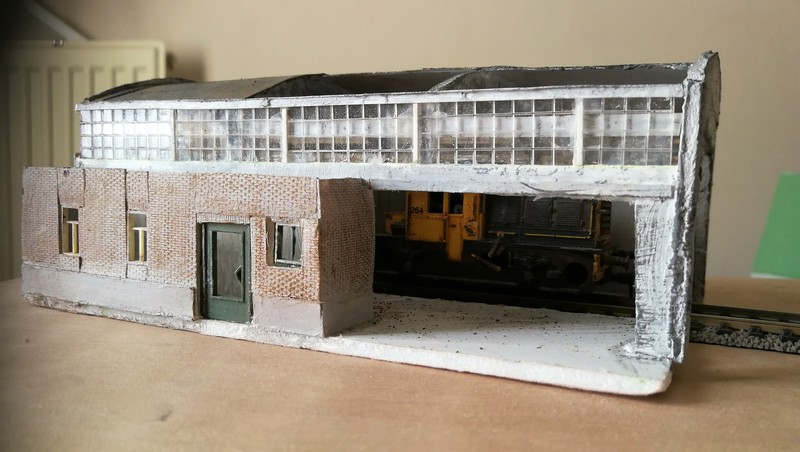

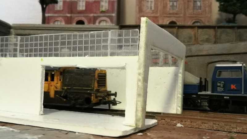

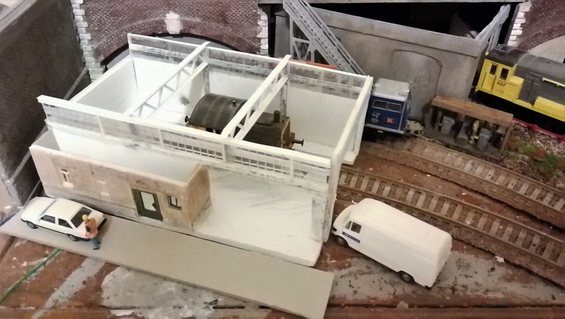

Het bouwsel weer teruggevonden maar toch aangepast.
Eerst wilde ik een mooie retromuur van beton en baksteen, maar als je het gebouw half open laat zie je daar niks meer van.
En groter maken past niet op die plek.
Dus dat geschrapt.
Ga nu wel voor een klein aanbouwsel aan de voorkant om de boel te doorbreken.
Gr Koen.

Hoi Koen.
Waar heb je het "glaswerk" van de laatste foto's vandaan gehaald??
Berichten: 9155
Het leven op de weg.
Re: Midland Industriebaan, NS Tijdperk IV, HO.
Reactie #1128 Gepost op:
13 February 2020, 15:15:03 »
Uit de doos van Walther's Backshop, dat is een groot gebouw waarvan ik delen gebruik op mijn baan.
Daar zitten die gegraveerde ruitjes ook bij in.
Gr Koen.

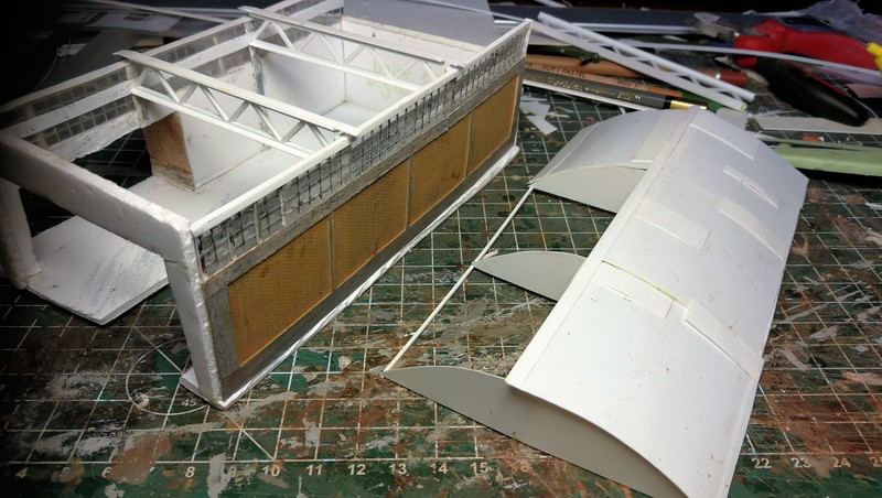

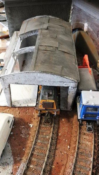

Om te vieren dat dit topic de
200.000
gepasseerd is en de bouw van de Sikkenloods in feite een mijlpaaltje is.
Want ik had niet meer gedacht die nog af te bouwen, maar toch.
Ik dank iedere lezer en meedenker voor alle tips en plezier die ik hier op het forum beleef, al heel wat jaren.
Nog een paar uurtjes door-ge-scratched, das toch leukste wat er is. Gewoon bouwen zonder complicaties en oplossen wat je tegenkomt.
De vorm komt er al aardig in.
Ik heb niet de bedoeling een kantoortje te bouwen maar wel de aanzet, dat idee was later ontstaan om een soort van entree te hebben tot het gebouw.
Het is toch meer een open magazijntje/werkplaats voor de dienstdoende rangeerder en bijbehorend personeel.
Mocht er toch een kantoor nodig zijn, dan kunnen de geveltjes zo losgebroken worden.
Ik heb ook maar gelijk een kraan ingebouwd om eventueel een motorblok eruit te kunnen hijsen als die gerepareerd moet worden.
Wel jammer dat de ruitjes weer onderlopen met lijm, kijken of dat nog weg te poetsen is.
De lijmen maar uit laten harden nu en dan een schilderbeurt.
Nu ondertussen maar eens het ronde dak construeren.
Gr Koen.

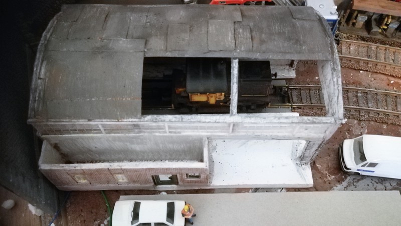

Het "feestje" gaat vandaag nog even door.
Ik plaats nog fotootjes van de bouw, dan kun je er een Espresso op nemen Wim.
@Dankjewel Pieter.

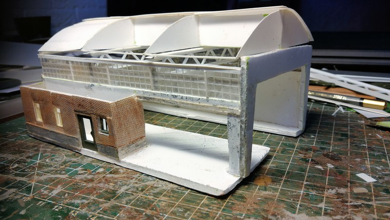

Het is min of meer gelukt. Had beter wat dikkere steuntjes kunnen maken.
Op maat gemaakt van de ronding van een CD die overtrekken op styreen.
Geprakkiseerd hoe ik de dakbedekking zou rond krijgen.
Ik had nog sheets van Evergreen 9010 "Plain" 0,25 mm op voorraad. Zeer dun en buigzaam styreen.
Bruikbaar dus voor het dak al was het lijmen geen doen haast.
Wel de dakpanelen, ik doe ze in delen, tussen je handen wordt het een beetje warm en extra buigzaam.
Styreen op styreen lijmt dan weer erg snel met Revell-lijm dus dat lukt dan wel.
Ik heb het van het dak een soort frame gemaakt zodat het afneembaar is geworden.
Het leek me wel aardig een deel van het dak open te laten.
Hier is ook de retro-muur weer te zien die ik al gemaakt had.
Nu is even kijken hoe ik het front en achterzijde in deze bouwstijl optrek, dat varieert nogal.
Het kan in strak beton, baksteen front met betonnen sierelementen, even geen idee hoe.
Gr Koen.

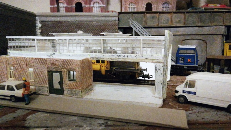

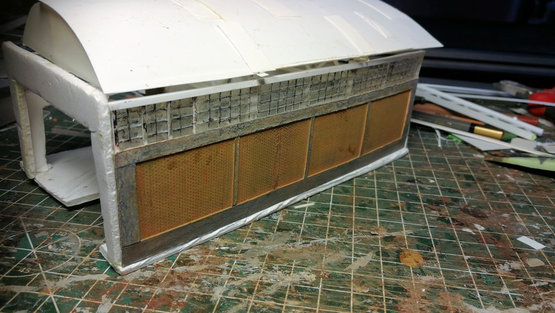

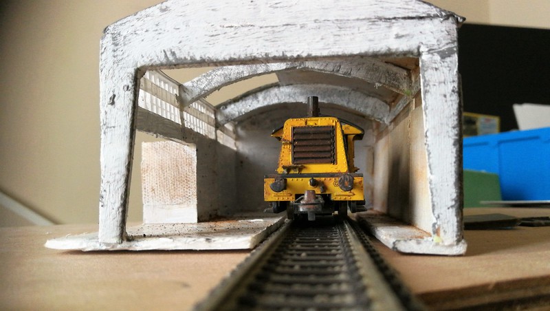

Het zal vast niet helemaal 100% kloppend zijn de constructie maar ik was het snijden beu.
En het witte styreen en foam ook.
Dus maar gelijk een kwak lichtgrijs gemengde verf tegenaan gekwast.
De kraanconstructiebalken zaten er niet helemaal lekker in.
Best wel scheef ook.
Eruit gehaald en bedacht dat betonbogen de oplossing zijn, lastig gelijk te krijgen uit foam maar wel een goede steunbalk.
Dak beviel ook niet, heb er maar het beste van gemaakt.
Vond de nok te hoog.
Verlaagd en een soort bitumen dak gemaakt.
Voor de moment vind ik hem mooi genoeg.
Verder netjes afwerken, komen nog wel gootjes, regenpijpen en zo.
Gr Koen.

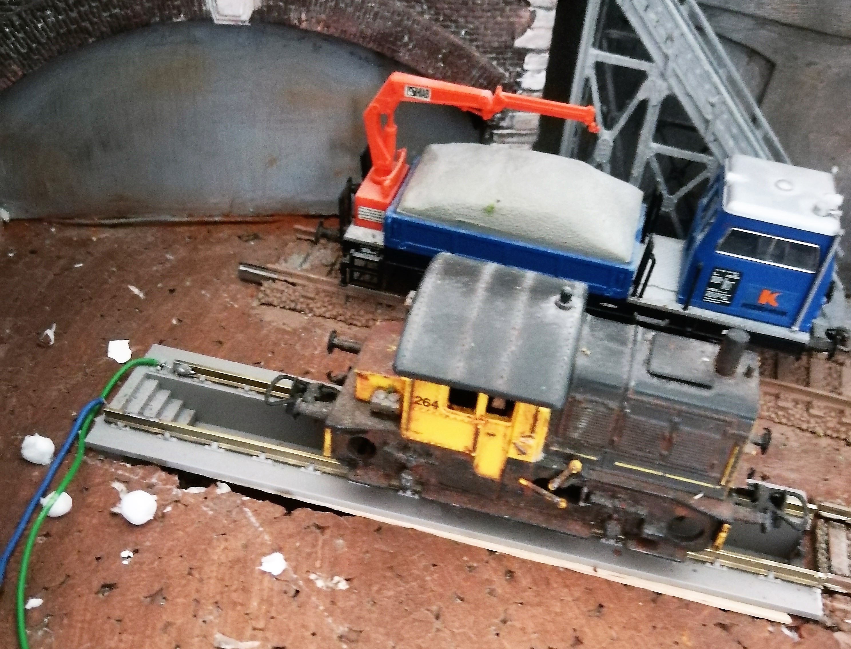

Kan ik nou iets eenvoudigs als een reed-of magneetcontact iets maken dat als de Sik eroverheen rijdt het licht in de werkplaats geschakeld wordt?
Lijkt me na verlichting aanbrengen wel een leuke eenvoudige elektronica klus.
Gr Koen.

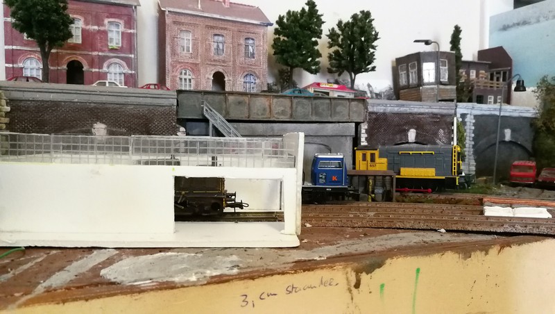

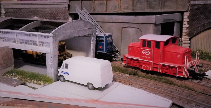

Wat detailspul bestelt bij Huider, verlichting oa.
Ik bedacht me zo een reedcontact in te bouwen voor de ingang van de loods, daar dan de binnenverlichting en lasmodule bij opgenomen in het circuitje.
Uiteraard een magneetje onder de Sik zien te prutsen.
Ondertussen verder met groen en bestrating, de vloer in de loods bestaat ook weer uit sheet evergreen, strak en gladde vloer als resultaat.
Gr Koen.
