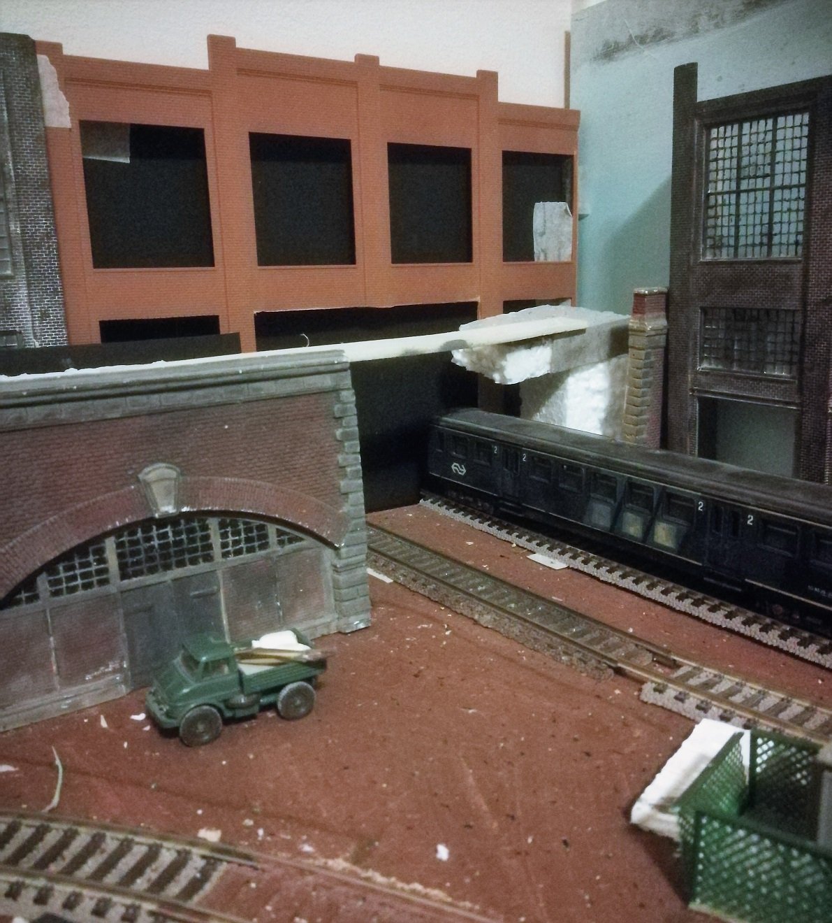

Eindelijk een weg gevonden om dit op te bouwen.
Bij de tekenwinkel hier in Tiel een 5 mm dik zwart foamboard meegenomen, dat lijkt te werken.
Lekker licht, redelijk stevig en met houtlijm te lijmen.
Het bedachte plan tot nu toe is om "pijlers" op maat te maken en tegelijk draagconstructie voor de weg. Die wil ik modulair inbouwen zodat ie in de wanden van het viaduct valt.
Het is denkwerk op de millimeter.
De gevels geimproviseerd vastgezet met foam achterwand, dekt gelijk mooi donker af.
Probleem is nog wel het buigende spoor naar de fiddle-bak.
Denk dat ik de achterkant een beetje openwerk.
Vind de onderste rij ramen straks niet zichtbaar genoeg.
De gevels iets ophogen, optie? De wanden van het viaduct verlagen, optie?
Als je een plek als Werkspoor in Utrecht in ogenschouw neemt kan er uit deze poort van alles in en uitrollen.
Ik ben namelijk ook fan van die wagons van Artitec met een onbespoten cabine erop.
Die komen nog wel een keer hier op Midland, dan moeten ze wel goed opgevangen worden.
Gr Koen.

Hoi Koen,
Dat wordt nog een hele uitdaging om wat moois van dat hoekje te maken.
Je ideeën genoeg hoe je het wil gaan doen.
Ben nu al benieuwd naar de vorderingen.
M.v.g. Ronald.

Iets ophogen lijkt me de goede zet. Dat maakt dat ze in een betere verhouding (qua hoogte) komen te staan met het viaduct. Compositie/verhoudingen en dat soort dingen.
Verder lekker bezig.
Groet, Hijlco

Ik zou in dit geval ook gaan voor de gevel(s) ophogen.
In principe zie je straks toch niet meer dat je dat heb gedaan omdat je amper achter dat viaduct kan gluren
Ben benieuwd naar het vervolg

Leuke achtergrond zo. Het doet me een beetje denken aan het vroegere sfeertje van de omgeving van Amsterdam Rietlanden.

Ik miste het water van het Amsterdam-Rijn kanaal bij Eneco te Utrecht, maar verder hardstikke goed getroffen.

Dank heren, ik pik van alles wat.
Zie de achtergrond zelf als het kanaal waar het aan ligt.
Dat wordt nog wel een keer een achtergrondje van Peard ofzo.
De overweg afbouwen schiet er een beetje bij in, maar pak ik wel weer op.
Ondertussen prakiseren of er een ander carsystem moet ingebouwd worden op de brug.
Scheelt wel als ik alleen maar rijdraad hoef in te spachtelen in het wegdek.
Dan vraag ik me af hoe ik de auto's verder in beweging krijg en welke minimale diameter de keerlussen moeten krijgen.
Er komen nog verdere details op de gevels, een werkplaats onder de arcade muur en die bruggen verder inbouwen.
Die werkplaats heb ik in komend weekend gepland staan.
Genoeg te doen.
Gr Koen.

Dat ziet er goed uit zo.
Die Amerikaanse industriepanden doen het op jouw stukje Nederland heel overtuigend.
Magnorail zou ik op een losse plaat bouwen, die dan in zijn geheel op zijn plek gelegd kan worden.
Zo blijft de hele handel uitneembaar.
Iets dergelijks heb ik ook gedaan voor mijn Modulebaan.nl-module "Sweet Home Chicago".
Daar is de gehele magnorail naar onderen uitneembaar.
(Naar boven uitneembaar is een stuk makkelijker, maar dat ging daar niet)
Ik ben benieuwd hoe het hoekje eruit gaat zien als het eenmaal is voorzien van wat onkruid en losse rommeltjes.
